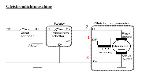

Hallo Hugo,
zwischen Anschluss 2 und 3 solltest du mit einem Voltmeter eine Spannung messen können, sofern der Motor dreht und die LiMa in Ordnung ist.
Vielleicht muss die LiMa auch nur polarisiert werden. Kann mann ja auch im eingebauten Zustand mal kurz ausprobieren.
MfG Roger H. aus S.
Re: Amperemeter zeigt nur entladen
Danke Roger H. aus S.,
habe Anschluss 2 und 3 mit Voltmeter gemessen bei laufendem Motor, Ergebnis = 0 Volt.
Scheint doch ein größeres Problem zu sein.
Werd sie ausbauen und meinem Elektriker geben, vielleicht sind es ja nur die Kohlen.
Oder geht noch etwas anderes.
Vielleicht hat ja jemand hier eine 6 Volt Lichtmaschine die er nicht benötigt.
Erst mal gute Nacht aus Buseck an alle Tractionisten.
