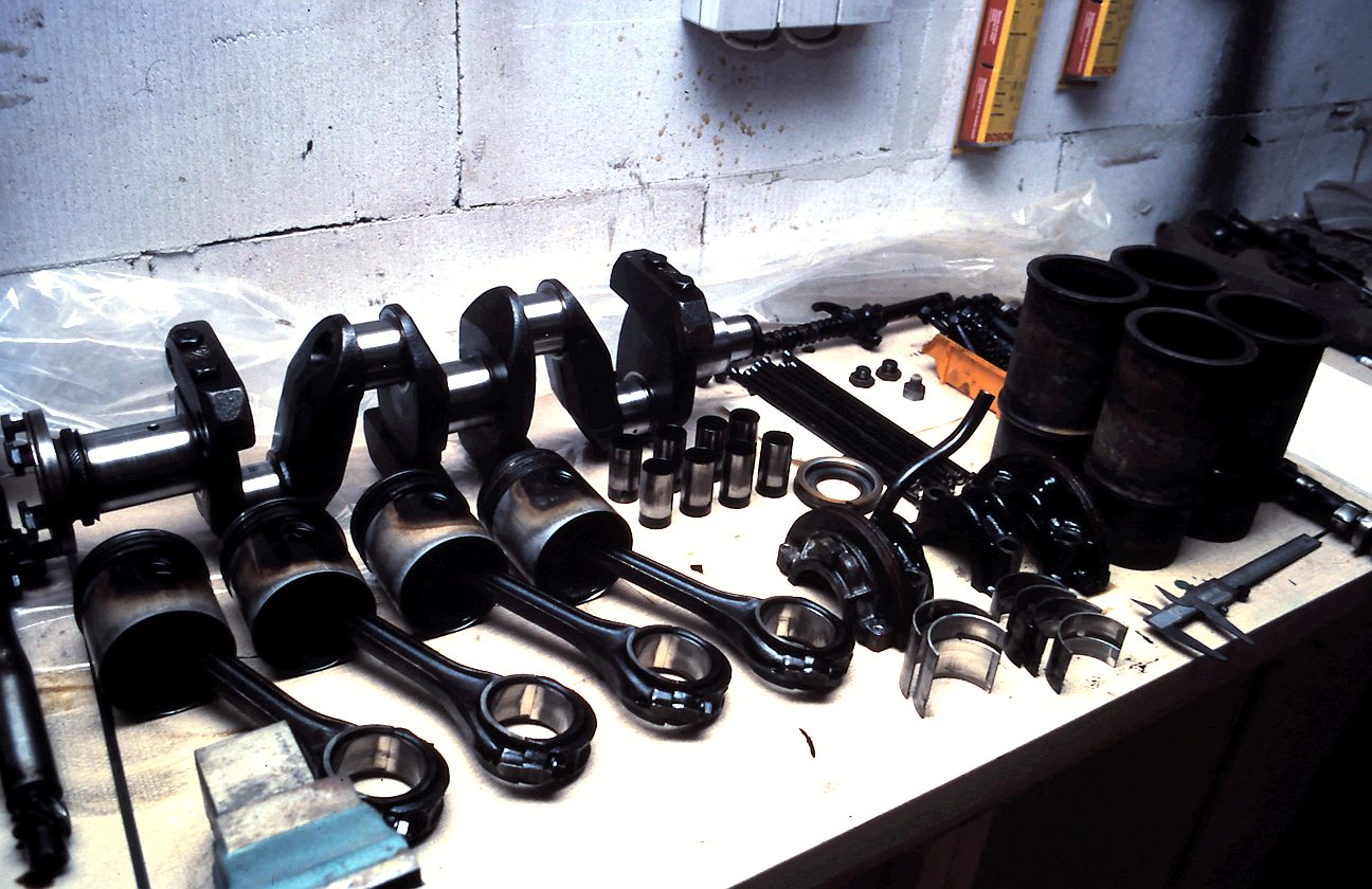

Hallo Ich habe 1984 eine Motorrevision durchgeführt. Und zwar habe ich vom Schrottplatz den Block einer DS19 genommen und alle bewegten Teile erneuert und einen "neuen" D-Zylinderkopf montiert. Mir ist damals nicht aufgefallen, dass die Gegengewichte an der Kurbelwelle größer als die vom 11er sind. Habe die alten Fotos mal mit der Zeichnung im CTAC Bericht verglichen (siehe Foto, da sind klar die größeren Gewichte zu sehen). Seit über 30Jahren fahre ich jetzt mit diesem Motor, aber das der jetzt "laufruhiger" als ein 11er Motor sein soll, ist mit nicht aufgefallen. Gruß Robert

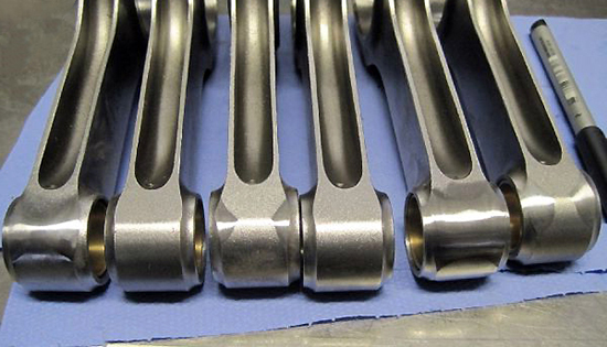

Da muss ich Pepe in Schutz nehmen. Wir hatten auch schon Motoren da, bei denen die Pleuel so aussahen als seien sie mit der Flex oder am Schleifbock "gewuchtet" worden. Spricht ja auch nichts dagegen ... Hab ich auch schon gemacht. Aktuell bei einer Suzuki (Wasserbüffel). Die neuen (originale) Pleuel hatten Unterschiede von 7gr. Die Betonung liegt auf "hatten". Da hilft halt nur ein "Abrieb" - egal wie ... Bei den Kolben sah es ähnlich aus.

Auch ich bearbeite die Pleuel erst mal mit der Flex. Im Anschluß dann die Feinarbeit am Bandschleifer. Geht wunderbar. Ich reihe mich dann auch freiwillig in die Reihe der "DÖÖFSTE" mit ein. (mit zwei "Ö" nicht mit zwei "F") Aktuell gerade einen 6-Zylinder auf dem Tisch, mit "händisch" gewuchteten Pleuel und Kolben. Unterschied lt. Waage nach der Bearbeitung 0,1gr. Vorher 5,6gr.

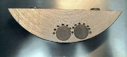

Hallo Pepe, mit den grünen "Wachsspaghetti" arbeiten wir auch. Allerdings nur nach der Reparatur. Aktuell "optimieren" wir gerade einen 6-Zylinder. Da wurde alles leichter und schärfer gemacht. Die Gegengewichte an der Kurbelwelle wurden abgeflext, geplant und durch neue leichtere aus Alu (mit Einlagen, siehe Bild) ersetzt. Bin gespannt was der Motor dann mehr an Leistung bringt. Macht Spaß auch mal an einem nicht so alten Motor rumzuschrauben. Tägsüber hantiere ich ja mit Schrauben, die nicht größer als M2,5 sind.

Hallo Pepe, hab mich etwas falsch ausgedrückt. Bei dem 6-Zylinder handelt es sich nicht um einen 15CV, sondern um einen Ford Motor (V6 vom Capri). Gehört eigentlich nicht in dieses forum. ... nur am Rande ... neue leichte Kolben, leichtere Pleuel, 300° Nocke, May BiTurbo, 2,9l ... Der "Gewichtsverlust oben" musste an der Kurbelwelle "unten" wieder angeglichen werden. Der Motor muss nicht lange halten :-) Ist ausgelegt für max. 10tkm Unsere beiden Perfo Motoren bleiben so (original) wie sie sind !!

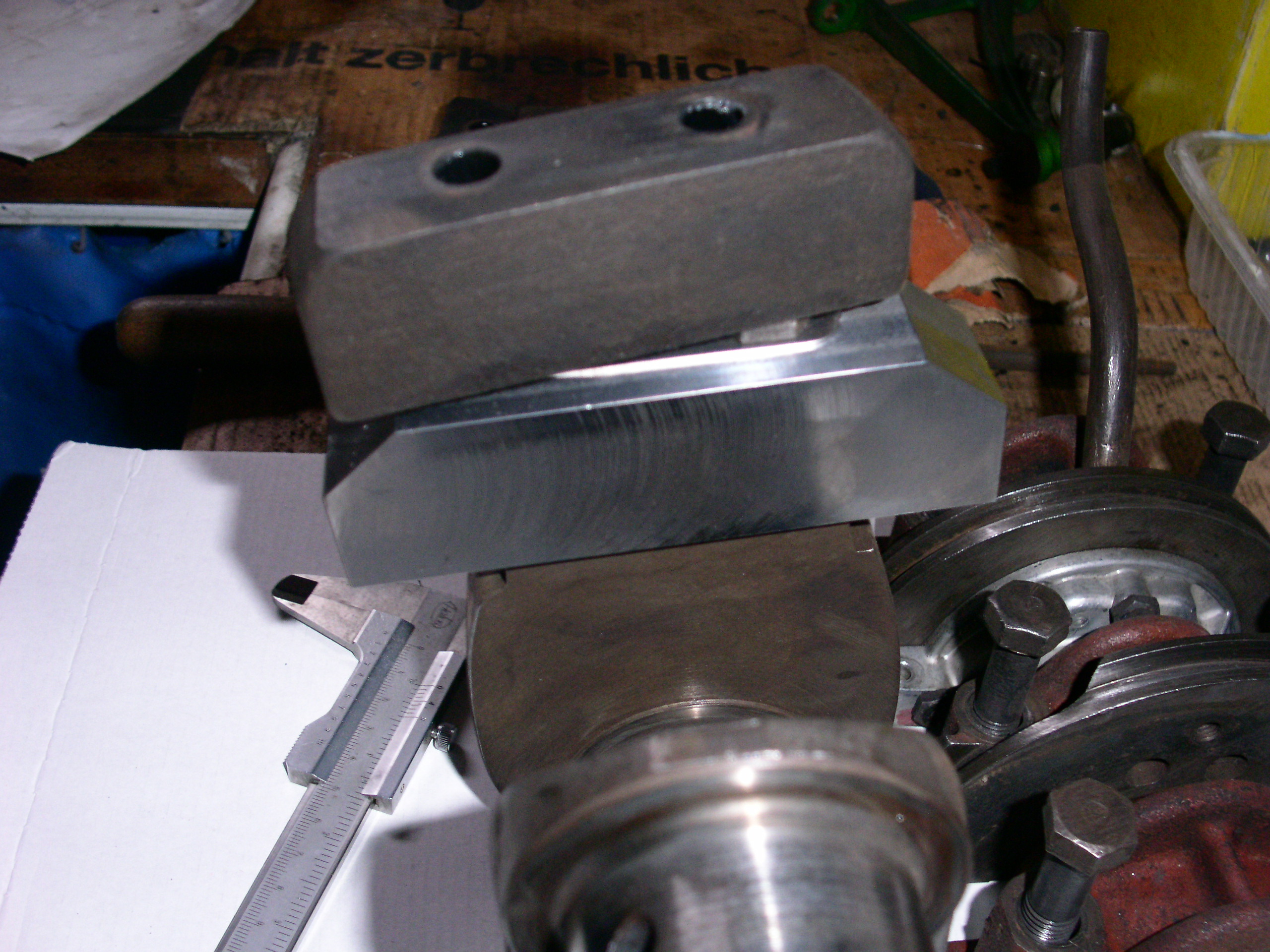

Re: Gegengewichte an der Kurbelwelle
Hallo, hier die neuen Gegengewichte. Gewicht mit Schrauben und Sich.Blech exakt alle 925gr. Genau nach Zeichnung von Herrn Gasser. Das Gewicht der alten: 588gr,620gr,622gr und 604gr !!! Nächste Woche geht`s zum Polieren der Welle und Feinwuchten. Plus Wiegen von Pleuel und Kolben. Gruss Guenther.

Hallo Pepe, hier der von Dir gewünschte Nachtrag. Der Motor läuft hervorragend ruhig,ist leiser als vorher und nimmt sehr gut Gas an. Wahrscheinlich auch wegen der um 3,5kg abgespeckten Schwungscheibe. Der Oeldruck mit der Pumpe vom ID 19 Motor liegt im Leerlauf (warm) bei knapp 1 bar, bei Teillast im Fahrbetrieb sind`s ca. 2,5 bar. Die zusätzlichen Arbeiten bei der angefallenen Motorrevision haben sich meiner Meinung nach gelohnt. Winkelige Grüsse, Guenther.
