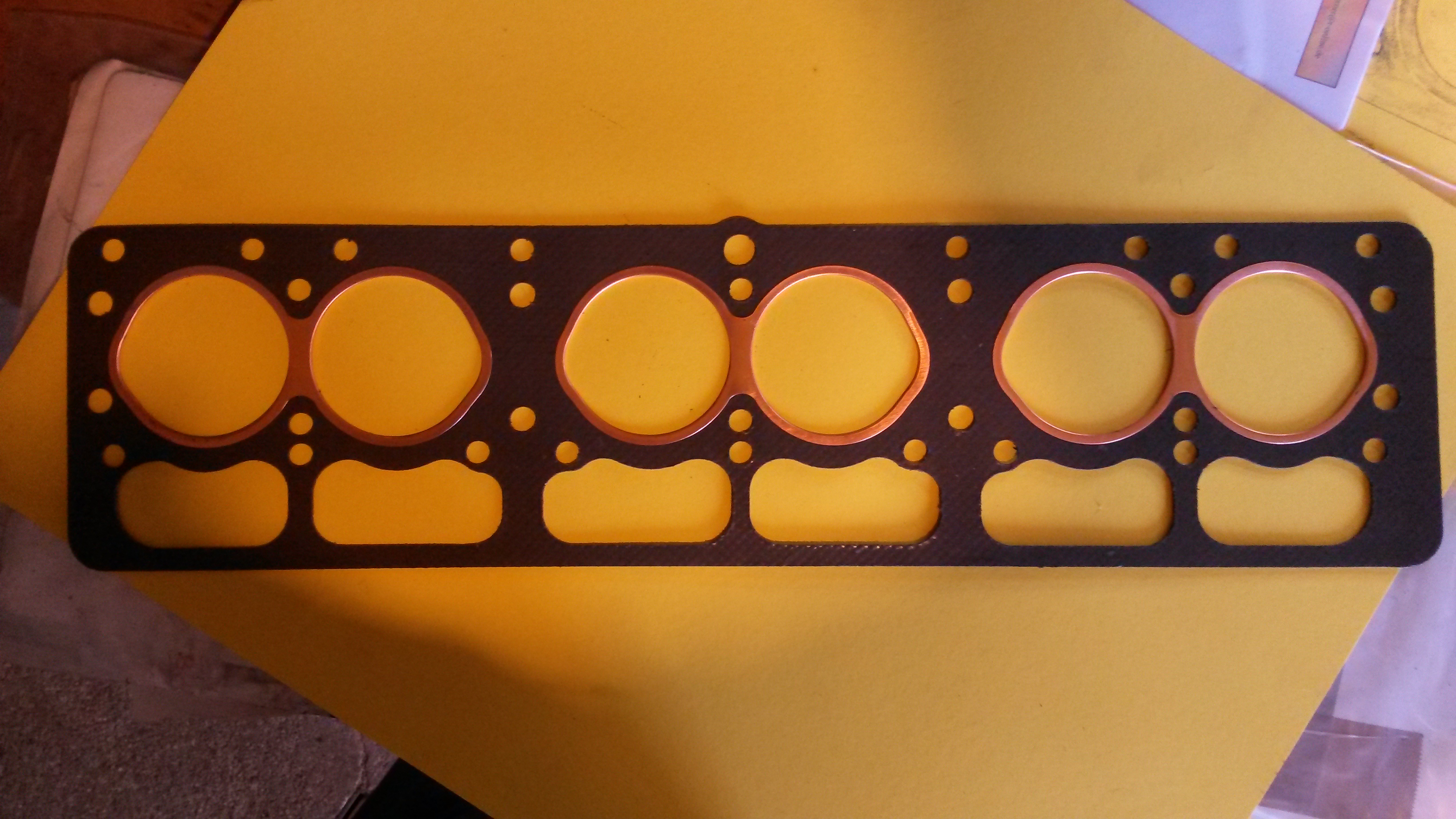

Re: Zyl.kopfdichtung
Fa. Wolf  in Wien, ein Spezialist für Dichtungen

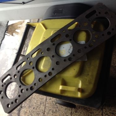

http://up.picr.de/27504081qg.jpg
http://up.picr.de/27504083xm.jpg
http://up.picr.de/27504085pv.jpg
Der Preis für diese ZK Dichtung liegt in etwa doppelt so hoch wie für das übliche Repro. Einzelanfertigung eben. Spannend wird es ab 25-50 Stück, weil dann Stanzwerkzeug gekauft werden kann. Ich finde das nicht abwegig, sofern man zuverlässige Original-Maße bekommt oder geklärt kriegt was es mit der Ovalität auf sich hat..
Vlt. kann ja jemand hier Infos beisteuern..

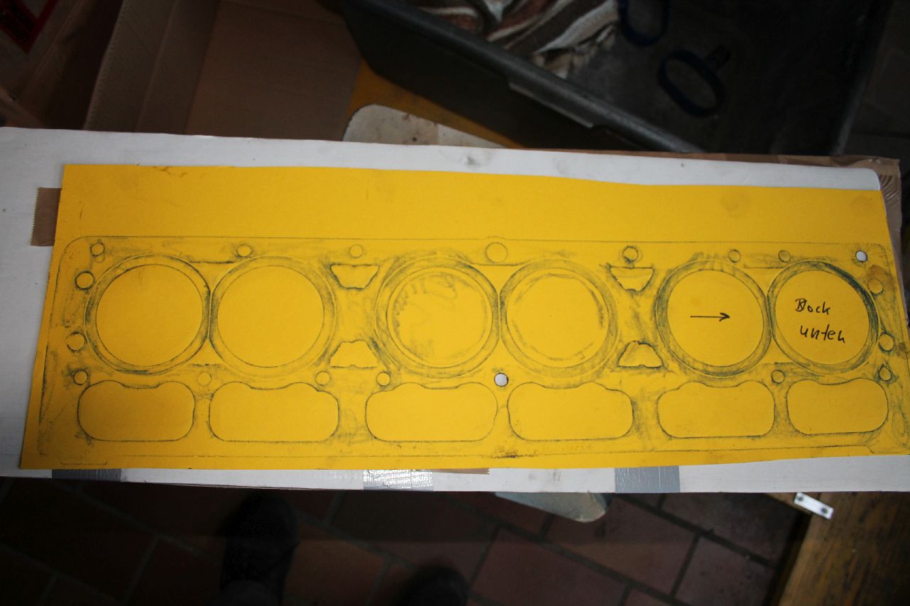

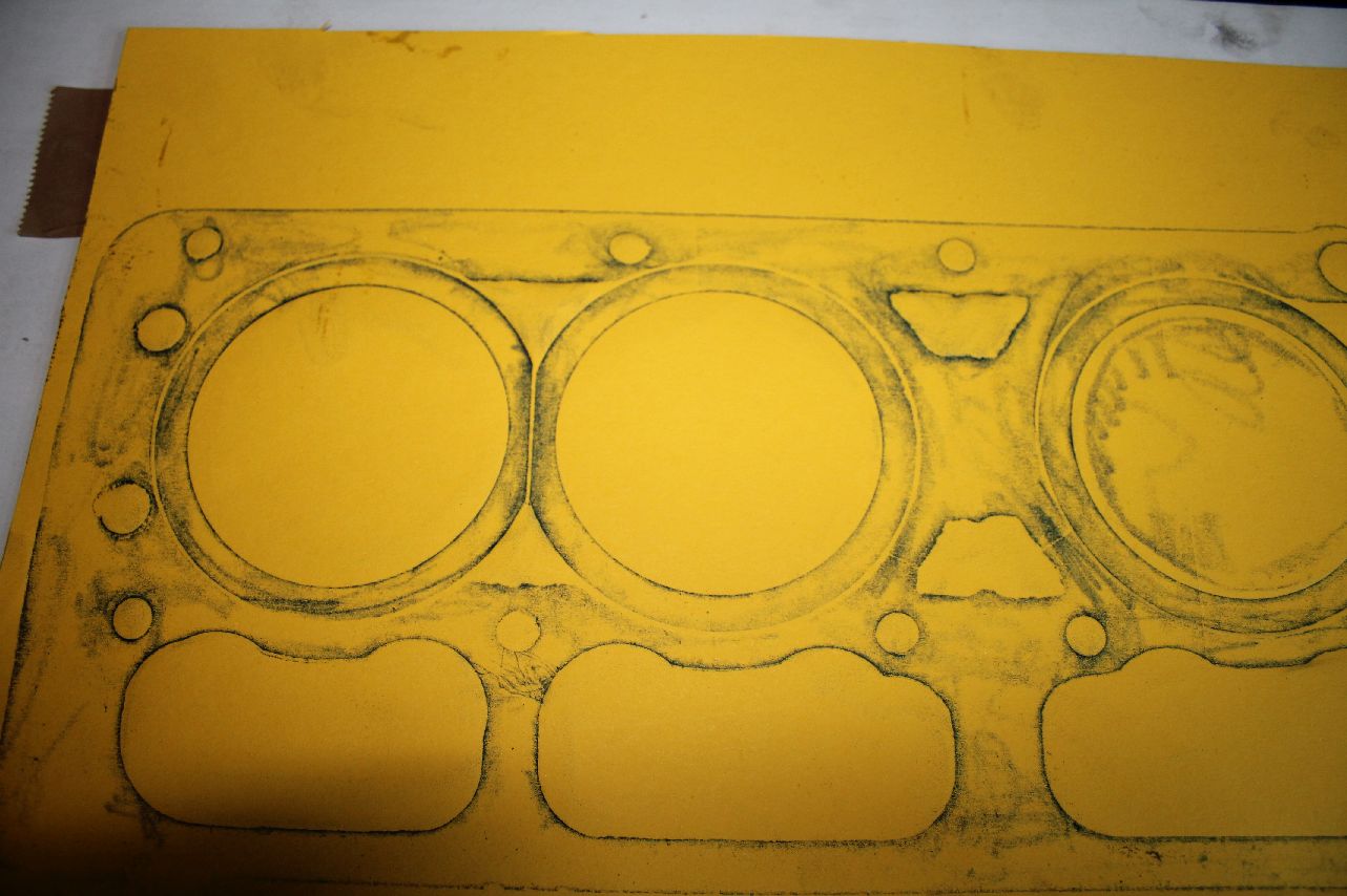

Genau so hat Herr Wolf mir das erklärt.
Bild: Abdruck von meinem Block

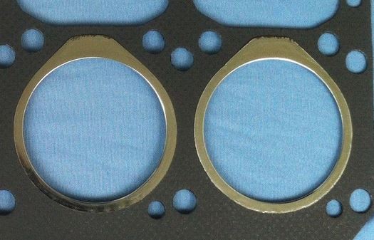

Die Dichtung wurde genau so nachgebaut, passt genau.

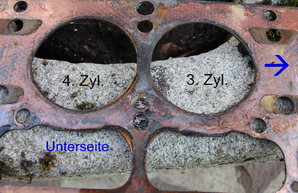

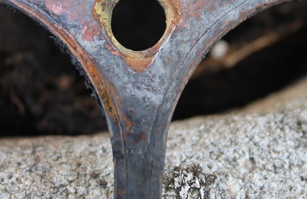

3+4 durchgebrannt
Auspuffgase im Kühlsystem
"Beispielhafte" Bilder. Hier sind sehr gut die Schwachstellen zu sehen.
- sehr schmale Kupferdichtungen
- kein durchgehendes Kupfer am Übergang der Zylinder
- so wie es auschaut kreisrunde Kupferdichtungen
Sollte mit den Wolf Dichtungen nicht wieder passieren.

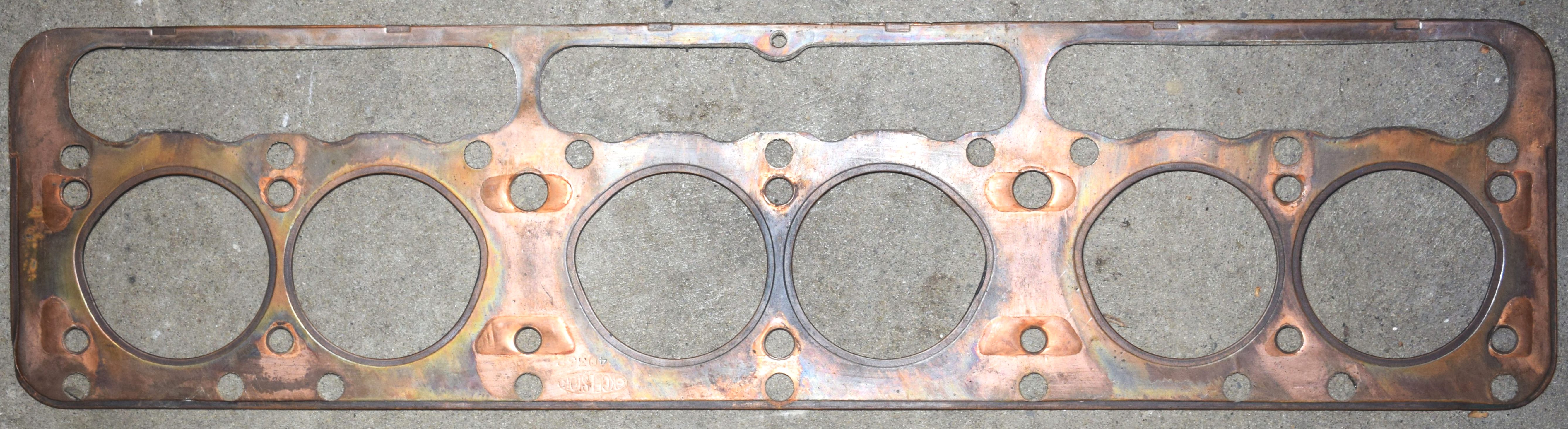

Hier ein NOS für 15 CV (?)
Anzeigennummer 556509760 ebay kleinanzeigen
Hallo Pepe,
Trotz der nicht überragenden Bildqualität ist zu erkennen: Diese Kopfdichtung ist NICHT für einen 15CV.
Eine solche (gebrauchte) erkennst Du auf dem angehängten Bild.
Beste Grüsse
Daniel
P.S. Ich kann nur empfehlen, nach dem Tausch einer Kopfdichtung - unabhängig, ob 11-er oder 15-er - häufig den Zylinderkopf nachzuziehen (und natürlich danach das Ventilspiel zu kontrollieren).
