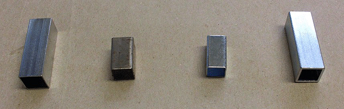

Diese Ausgleichshülsen bekommst du in jedem Baumarkt (bei den Schlössern). Die Hülsen gibt es von 7 -10 mm und kosten keinen Euro.
