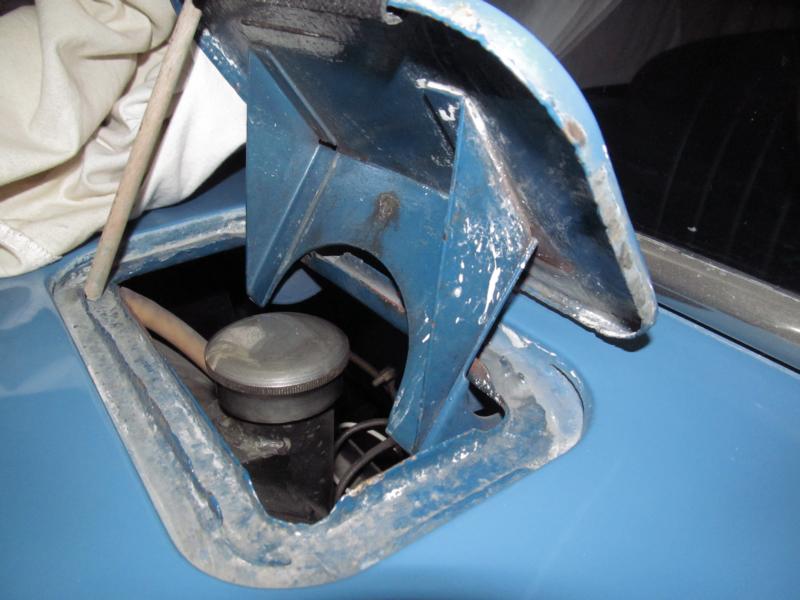

Re: Abdeckklappe Tank B2 / B12
Hallo Ulrich !
Hat leider etwas länger gedauert.
Also ein Bild habe ich von der Klappe gemacht.Man sieht leider nicht wie es an der Unterseite aussieht.Wenn es wärmer ist müsste ich das Armaturenbrett ausbauen und dann ein Foto machen.
Ich habe kurz reingesehen und die Scharniere sind an einem etwa 6-7mm Bolzen gelagert welcher quer durchgeht.
Wie gesagt wenn es wärmer ist dann gibt es ein Bild .
Liebe Grüße
Rainer
