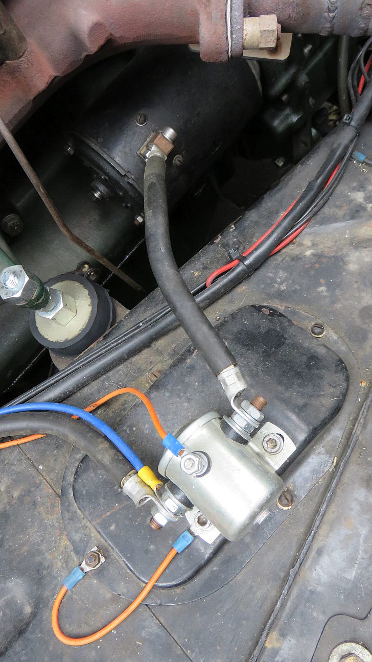

Re: Anlasser
Ich habe an den Messingwinkel, der aus dem Anlasser kommt ein kleines Kupferklötzchen verschraubt und da dran das dicke Kabel zum Relais (vor Jahren bei Franssen gekauft).
Gruß Robert

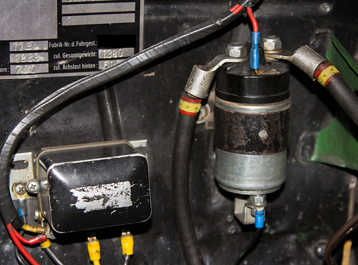

Re: Anlasser
Hier noch das Relais, oder Magnetschalter, oder wie man das Dings nennen will.
