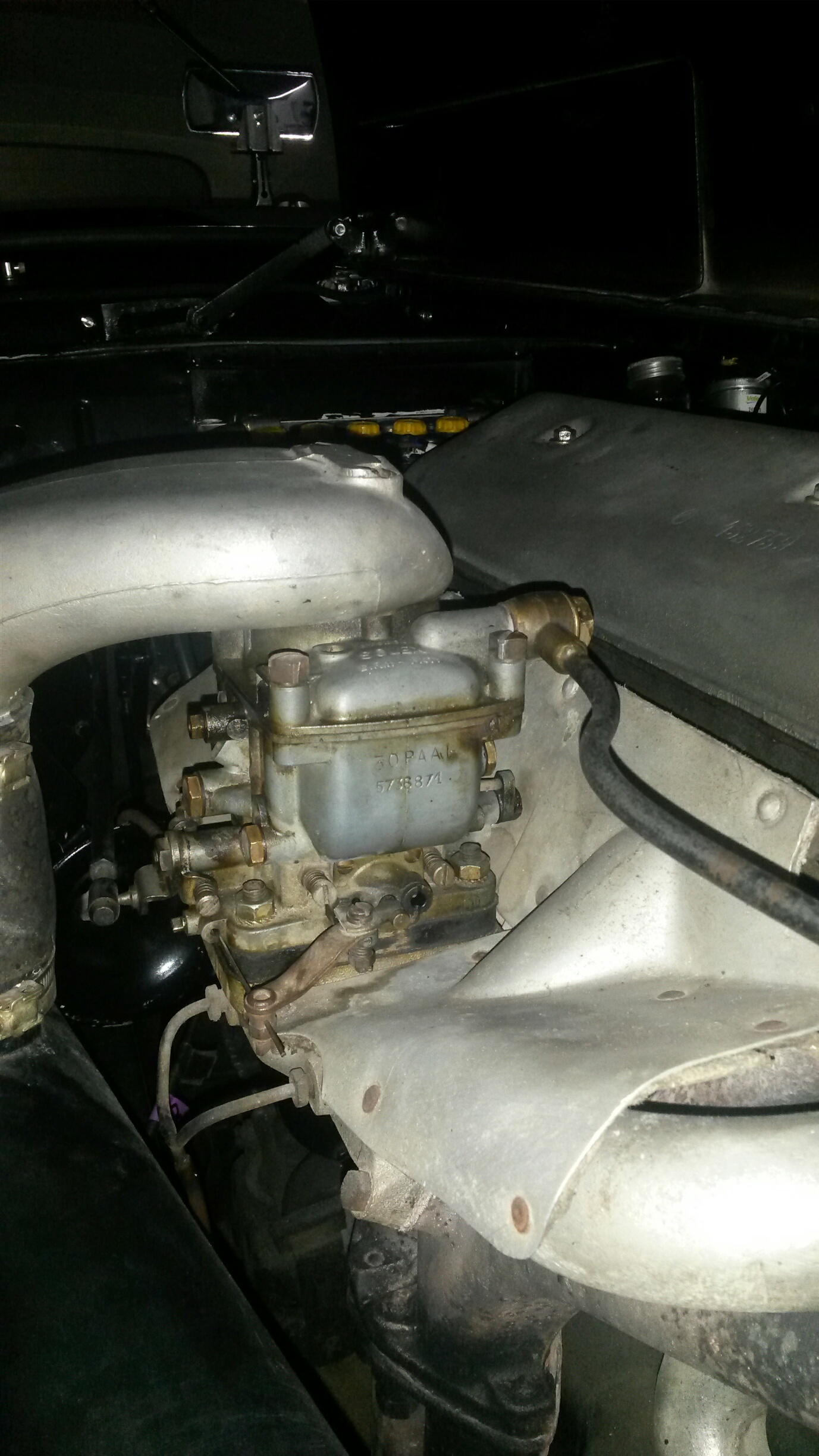

Hallo
Nachdem mein Six manchmal an der Kreuzung abstirbt und im Teillastbereich keinen optimalen Rundlauf hat stellte ich heute fest das hier kein Solex 34PBIC verbaut ist sondern ein Solex 30PAAI.
Nun meine Frage hat das auch schon mal jemand von euch gesehen, der Vergaser wurde beim Mercedes 220  und BMW 501verbaut, laut Internet.
Kann mit dem Vergaser überhaupt ein optimales Leistungsverhältnis erzielt werden?
Was meint ihr?
lg Thomas

Der größte Motor, fer den dieser Vergaser eingesetzt wurde hat 2,6l Hubraum, allerdings für einen drehfreudigen Kurzhuber. Somit dürfte es theoretisch vom Durchsatz her passen. Entscheidend ist, welchen Luftrichter und Düsenbestückung , Schwimmer etc.. Du drinnen hast. ( http://www.ruddies-berlin.de/index2.htm - Deinen Vergaser in die Suche eingeben, Fahrzeugtypen und Bestückung werden angegeben.) Ob der Vergaser mit korrekter Einstellung vor oder Nachteile hat vermag ich nicht zu beurteilen.
Das Absterben im Leerlauf müsstet du genauer beschreiben: warm, kalt, mit/ohne Choke -  das Problem muss nicht auch unbedingt etwas mit einer falschen Bestückung zu tun haben. Fehlluft, Grundeinstellungen..

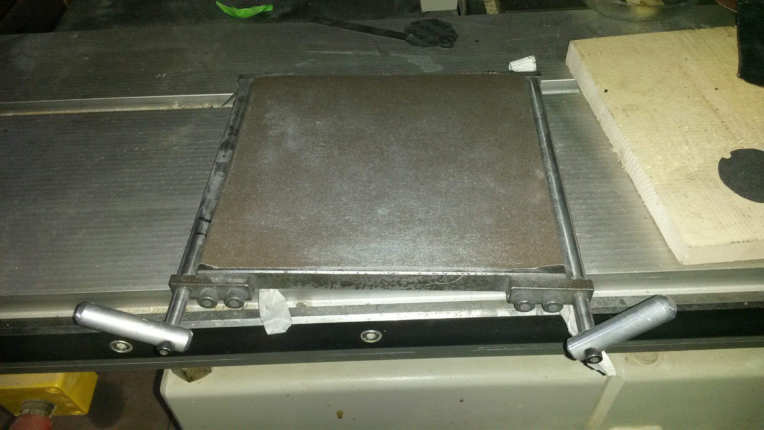

Hab mir mal den Vergaser vorgeknöpft und dabei festgestellt das der Fuß ein wenig verzogen, allerdings noch wesentlich ärger ist der erste Teil verzogen der von oben mit den Vierkantschrauben befestigt wird.
Kann man das noch retten mit planschleifen? Das dichtet auf jeden Fall die Papierdichtung sicher nicht ab.
Bitte um eure fachkundige Meinung.

heftig verzogen, der Deckel. Wenn du möchtest kannst du mir das Teil mal schicken. Hab die Möglichkeit bis 20x30cm zu richten und zu planen. Solltest mir aber etwas Zeit dafür geben. Hab'  gerade etwas "Überschuß an Zeitmangel" ...
Re: Vergaser Six
Hallo Tom, das 2. Bild sieht wie mein gerichteter Flansch aus. Ich habe den Plangeschlieffen, aber zwischen dem Vergaser und Ansaugstutzen ist da noch eine ca 8-10 mm Dichtung drinnen und unten und oben drauf eine Papierdichtung. Läuft seit einigen Jahren gut.

Hallo Wolfgang
Danke für dein Angebot. Eine Kollege hat mir eine plangeschliffene Eisenplatte mit Befestigungen für das Schleifpapier geliehen damit konnte ich das herrlich planschleifen.
