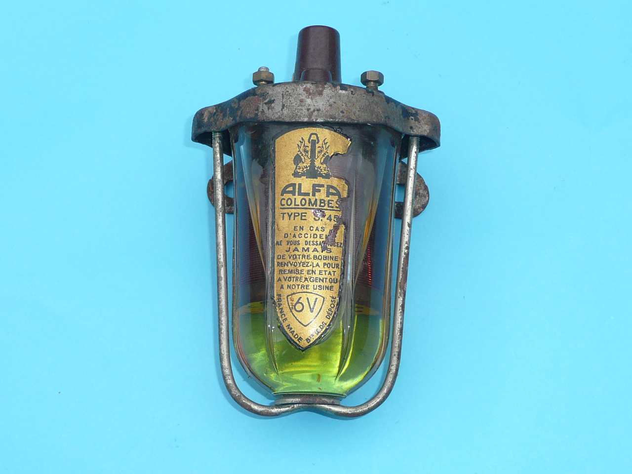

Hallo Elektriker, ich habe endlich eine wunderschöne Glaszündspule erworben, die allerdings mit meinem 12V-System kollidiert. Grundsätzlich sehe ich zwei Möglichkeiten: Spannungswandler (groß und teuer) oder ein geeigneter Lastwiderstand. Bei Eigenversuchen würde ich mit einem hohen Widerstand beginnen und damit runtergehen bis es funkt, Temperaturkontrolle obligatorisch. Hat jemand Erfahrungen?

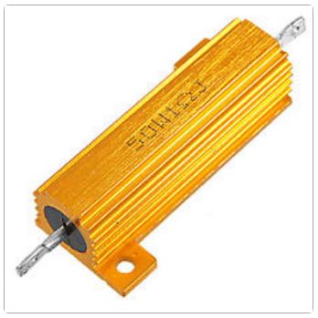

Hallo Pepe Es ist völlig richtig, dass das bei 12V die doppelte Leistung ergibt. 36W für die Zündspule und 36W für den Vorwiderstand. Da die Zündspule aber für die korrekte Funktion diese 36W bzw. 6A braucht, geht es nicht anders. Es gibt aber solche Widerstände mit einem kleinen Kühlkörper. (Beispielbild) Man kann natürlich mit größeren Widerständen experimentieren, aber der Zündfunke wird mit steigendem Vorwiderstand auch immer schwächer, bzw. die induzierte Hochspannung wird immer kleiner. Irgendwann hat der Motor dann Zündaussetzer. Außerdem sollte man die Zündung bei stehendem Motor nicht zu lange anlassen, da dann auch die Zündpule zu warm wird. (Hat W.Frings auch schon erwähnt). Robert

Du hast Recht. Ich hatte einen Denkfehler. An der Spule liegen natürlich nicht 12V an. Die Zündspule ist eingetroffen, Primärwiderstand 1,3 Ohm. Mache mich morgen ans Testen.

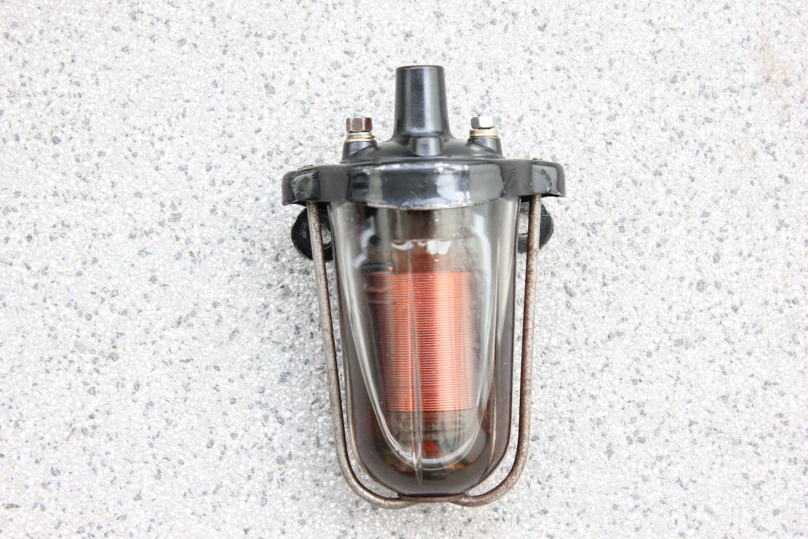

Eine sehr schöne Spule. Hätte gerne auch so eine. Da ich immer noch mit 6V Batterie fahre, hätte ich auch nicht das Problem mit Vorwiderständen :-) Im Moment habe ich eine Bosch vom Porsche 356 drin

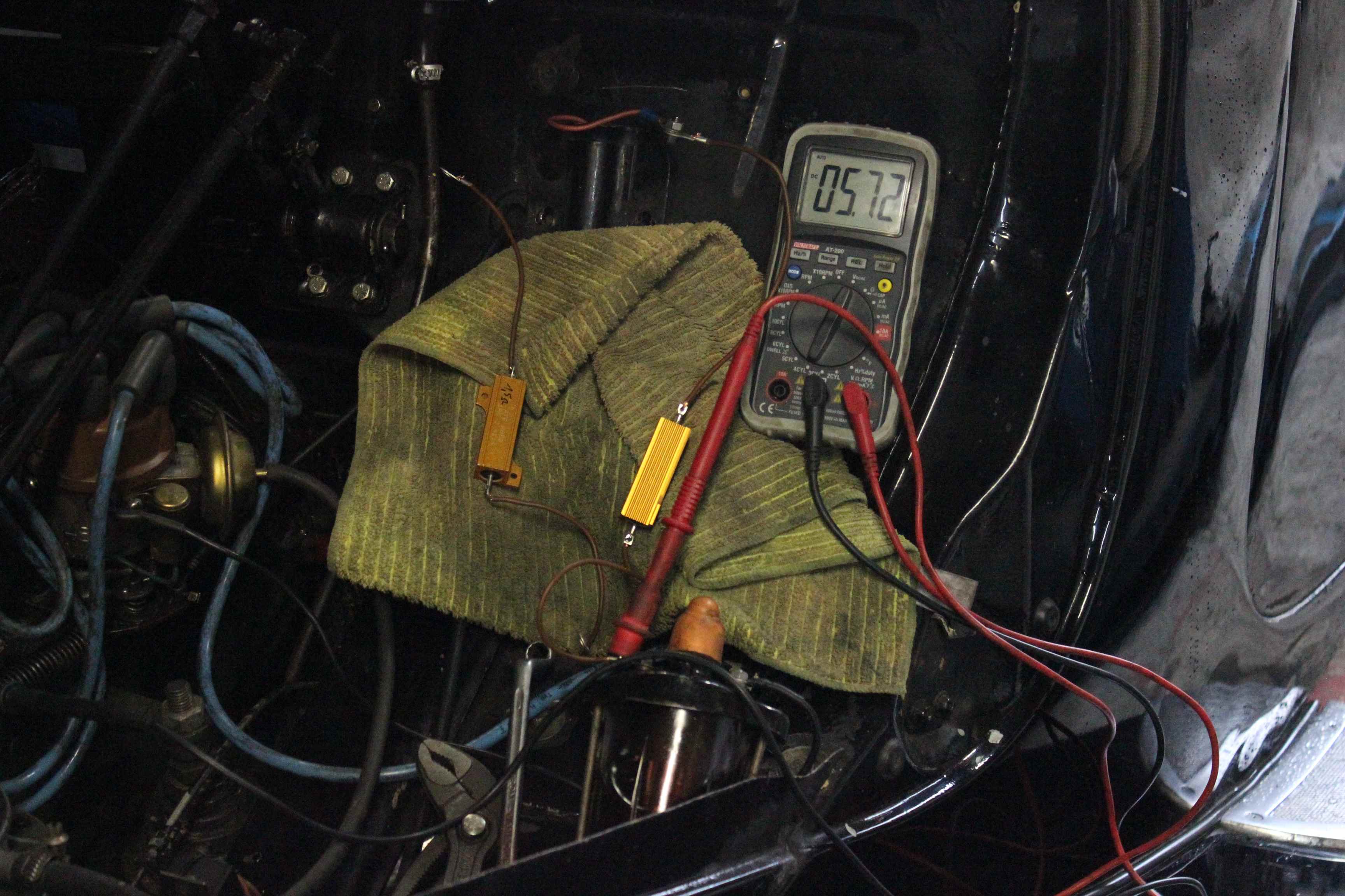

So: 1,2 und 1,5 Ohm ; 50 Watt Lastwiderstand besorgt und getestet: Bei 1,5 Ohm liegen an der Spule knapp 5 V an, bei 1,2 Ohm knapp 6 V (Batteriespannung 12,4 V, im Stand). Mit beiden Widerständen läuft der Motor einwandfrei. Vielen Dank für die Unterstützung! Leider benötige ich für den Einbau noch Halter - hat jemand ein Bild von ener möglichst originalen Vorrichtung?

Hallo Pepe, wenn ich dein Bild so anschaue sind zwei Befestigungslöcher hinten mit dran.
