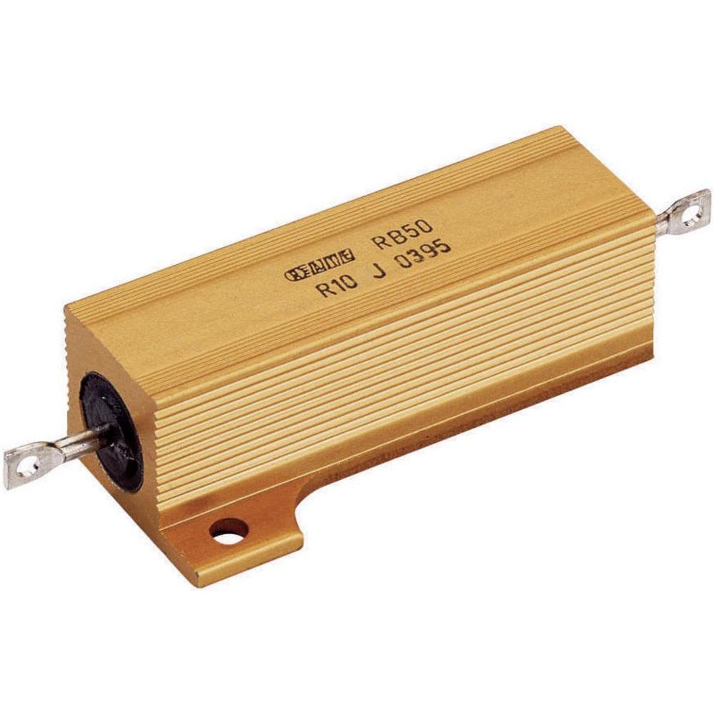

Somit solltest Du eine normale Zündspule montieren. Falls Du bereits eine "Blaue" hast, dann kannst Du einen dicken Keramikwiderstand mit 0,5 - 1 Ohm/Watt zwischenschalten.

Re: Zündspule 11CV BL
N'Abend Harald,
mit Widerstand (als Strombremse) ist Blau problemlos. Kleine Korrektur: 0,5 - 1 Ohm/ 50 Watt mußte es heißen. Wie abgebildet bei Conrad um 5 €urolein.

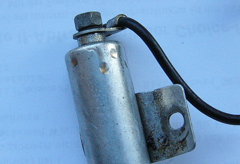

Eine erste Spur.
Meines  Erachtens kommen für mein Problem nur Teile in Frage, die ihre Funktion durch Hitze verändern können: Zündspule und Kondensator.
Der Kondensator muss mal/immer wieder ziemlich heiß geworden sein, so dass Vergussmasse ausgetreten ist. Vielleicht war er der Übeltäter.
Ich habe jetzt die Zündspule und den Kondensator erneuert und werde mich in den nächsten Tagen auf Probefahrt begeben.
19
Der Patient scheint geheilt zu sein. Heute bei einer Probefahrt über 50 km  war alles in Ordnung, der Motor lief wie es sich gehört, ruhig und gleichmäßig. Die Außentemperatur war zwar deutlich geringer als an den Tagen, an denen der Fehler massiv aufgetreten ist, aber das reicht m.E. als Erklärung nicht aus. Es war wohl der Kondensator. Die Zündspule wurde sicherheitshalber auch gewechselt.
Der Kondensator muss schon länger geschwächelt haben, wobei ich aber das bei heißem Motor immer mal wieder auftretende schlecht Verhalten beim Anfahren auf Dampfblasen in der Benzinleitung geschoben habe.
