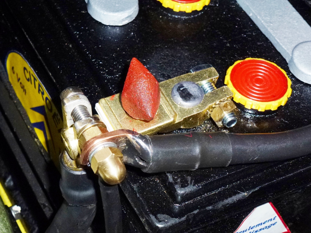

Danke für eure Antworten. Eine Batterieschalter werde ich jetzt auch sicherheitshalber mal einbauen, momentan haben ich den Minuspol abgeklemmt, aber das ist ja auf Dauer lästig. Für welche Stromstärke würdet ihr den Trennschalter denn auslegen?

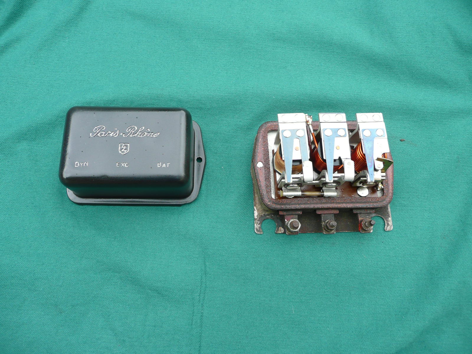

So wie es also aussieht, steht nun der SEV-Laderegler unter Verdacht.. Kann ich daran etwas überprüfen oder messen, was einen Kurzschluss/Fehler dort bestätigen würde?

... Eine Batterieschalter werde ich jetzt auch sicherheitshalber mal einbauen, momentan haben ich den Minuspol abgeklemmt, aber das ist ja auf Dauer lästig. Für welche Stromstärke würdet ihr den Trennschalter denn auslegen?
Es gibt für Kleingeld Batterietrennschalter, der auf den Batteriepol geklemmt wird.
Mit einem Zangen- oder Durchgangsamperemeter die Leitungen des Reglers und der Lichtmaschine auf Stromfluß prüfen.

Guten Abend und danke für eure Tipps :)
So ein Trennschalter mit Bedienung von innen hat natürlich schon was und ist sehr bequem. Übergangsweise werde ich aber wahrscheinlich erst mal einen an der Polklemme befestigen, bis die Umsetzung für den Anderen endgültig und komplett durchdacht ist. Um eine Erneuerung des Kabelbaums werde ich naher Zukunft eh nicht umher kommen, bis dahin reicht der Polklemmenschalter.
Würdet ihr bezüglich des Laderegler jetzt noch etwas unternehmen (austauschen/überholen falls möglich) oder eher nach dem Prinzip "Do not change a running system" vorgehen?
N'Abend Cedric,
JA!, auf jeden Fall! Denn die schlimmsten Fehler sind immer jene, die "nur manchmal" auftreten! Es gibt keine plausible Erklärung für die kurze Fehlfunktion. Somit kann sie jederzeit wieder auftreten. (Beispielsweise nachts auf der Familienheimfahrt bei Dauerregen und leerem Händi-Akku.)
Den Reglertausch solltest Du nicht nach dem Hoffnungstrefferprinzip machen, mit dem die heutigen Mechatroniker ihren Beruf verrichten. Das geschilderte Durchmessen der Leitungen ist eine Sachen von <5 Minuten!

Ja so zufällige Fehler sind wirklich sehr blöd. Man kann sich nie sicher sein, ob jetzt alles richtig funktioniert oder nicht. Eine beruhigte Fahrt geht sicher anders, so muss man ja doch andauernd aufpassen und ist beunruhigt. Sobald ich mal Zeit habe, werde ich mir den Regler mal vornehmen...

Hallo Cedric,ich hatte das Problem auch.Es stellte sich heraus,der Regler war defekt.Er hat nicht mehr getrennt.Damit entläd sich die Batterie darüber innerhalb kürzester Zeit.Mfg Micha
