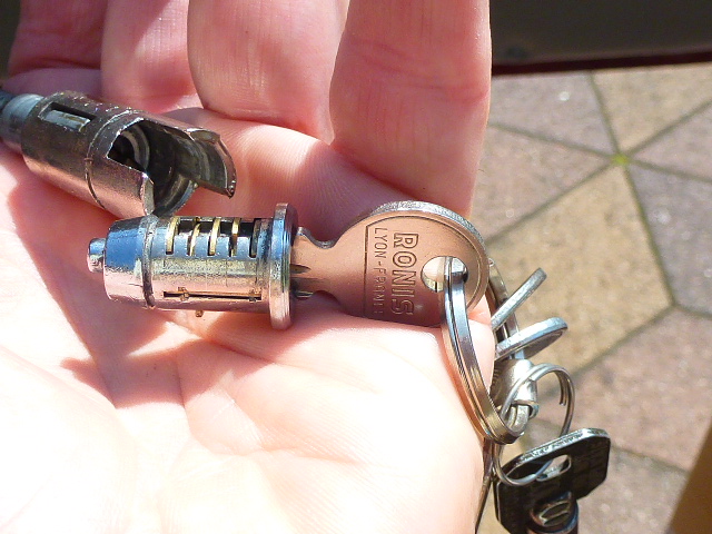

Dazu meine Frage: Wie bekommst Du die Plättchen heraus?
Re: Schließzylinder
hallo,
so wie du das auf dem Bild in der Hand hast brauchst du nur noch den Schlüssel herauszuziehen dann springen dir die Plättchen schon entgegen. (Hand drum halten, da sind noch winzige Federn unter den Plättchen.
Falls sie nicht direkt herauskommen, (möglich bei einem neuen Schloss?!) mit der Spitzzange  herausziehen.
