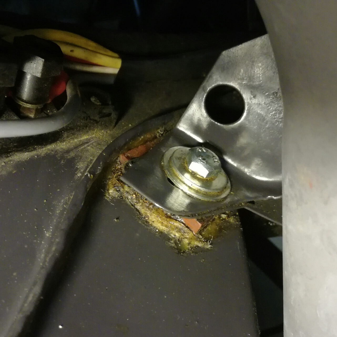

Hallo Volker, konnte dieses Problem auch nicht lösen. Habe dann als Notlösung den Vorbau an den Seitenteilen um wenige mm unterlegt. Dieses Provisorium ist noch immer am Platz, erst Deine Frage errinnert mich wieder daran. Perfekt ist es nicht,
aber es funktioniert. Ich versuche ein Bild anzuhängen, der K-Schreiber zeigt die Stelle an der die Unterlage hinkommt.
Gruß Bernhard

Hallo Bernhard,
dein Vorschlag ist keine Not-Lösung, sondern das ist die Original-Lösung, wie sie ab Werk verbaut wurde. Dazu wurde genau an dem von dir bezeichneten Verschraubungspunkt ein etwa 7mm starkes Distanzstück aus rotem Hartgummi zwischengelegt.
Das Originalteil seht ihr auf anliegendem Foto. (Das gelbe Zeug ist allerdings nicht original, sondern Mike-Sanders-Fettband, und wurde von mir verbaut.)
Inwieweit dieses Distanzgummi von der damaligen Citroen-Karosserieentwicklung ursprünglich geplant und gewollt war, ist allerdings fraglich. Möglicherweise handelt es sich um einen Konstruktions- oder Presswerkzeugfehler, der dann mit diesem Gummi ausgeglichen wurde. Für modernen Karosseriebau natürlich sehr unkonventionell, aber auf jeden Fall funktionell und irgendwie auch sehr französisch.
Schönen Gruß, Ferdi

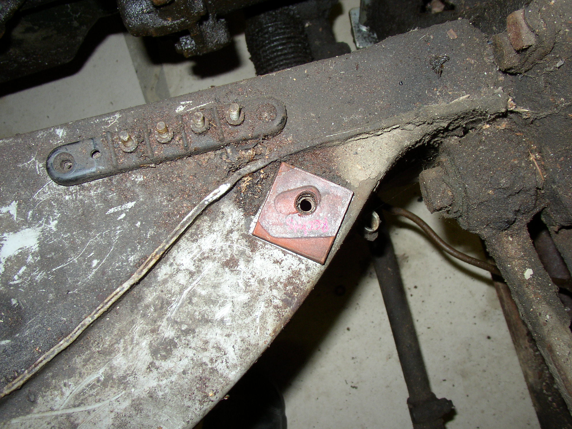

Hallo Volker,
da kann ich grad' auch noch ein Foto beisteuern, wie diese Distanzplatte aussieht. Bei mir ist das Material aus dem gleiche Zeug wie die geläufigen rötlichen Dichtringe.

Verstehe ich es richtig: sie Distanzplatte gehört nur unter die vorderste Stütze?
Re: Neues Problem, Kühler zu hoch
Hallo Pepe,
ja, das verstehst du richtig.
Bei allen anderen Verschraubungspunkten der Stegbleche sitzt Blech auf Blech.
Ferdi
Bei den den ersten Modellen 1934 sass der kühler direkt auf den getriebe. Als die achstraverse kam wurde der kühler auf dieser montiert und kam dadurch ca 5mm höher.
Dies wurde mit einer entsprechenden unterlage bei der vordersten seitenblechauflage kompensiert. Die waren ja nicht so blöd wegen dem extra neue seitenblechhalter anzufertigen.
