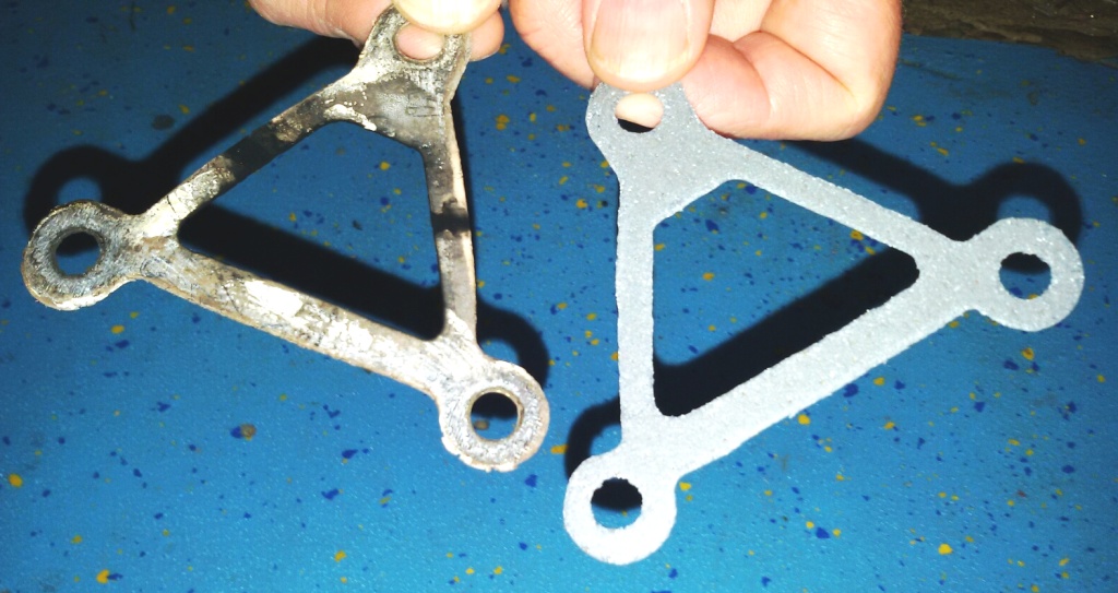

Hallo miteinander,
mir ist nun innerhalb von 600 km die zweite Dreiecksdichtung zwischen E- und A-Krümmer durchgebrannt.
(Der Händler schenkte mir aufgrund meiner Reklamation eine Dichtung mit dem Hinweis, daß dies wohl ein Herstellungsproblem sei, er habe dies in der letzten Zeit häufiger gehört.)
Die alte Dichtung hatte eine Stärke von 0,8 mm, die neue eine von 1,4 mm. Material ist eine graue, spröde "Pappe".

Mir ist heute nach 1100 km die dritte Dreiecksdichtung verbrannt, es war die dickere Variante.
Da ich bisher über 60.000 km keinerlei Probleme hatte und nun nach 600 beziehungsweise 1100 km diese Dichtungen durchgebrannt sind, bin ich etwas ratlos. Zu einfach, das Problem auf schlechte Nachfertigungen zu schieben, dann hätten andere das Problem ebenso.
Ursprünglich waren die Krümmerpaare zusammenmontiert miteinander geplant worden. Diese Ebene war natürlich nach dem ersten Auswechseln der Dreiecksdichtung nicht mehr so haargenau gegeben. Allerdings hatte ich nach dem Zusammenbau der beiden Hälften deren Planheit auf einer dicken Glasplatte kontrolliert, paßte so rundum unterschiedlich auf 0,1 mm genau.
Werde nun die Variante mit zwei Dichtungen versuchen. Gleichzeitig setze ich eine Platte vor die "Feuerkammer", wie in einem anderen Beitrag bereits angesprochen.

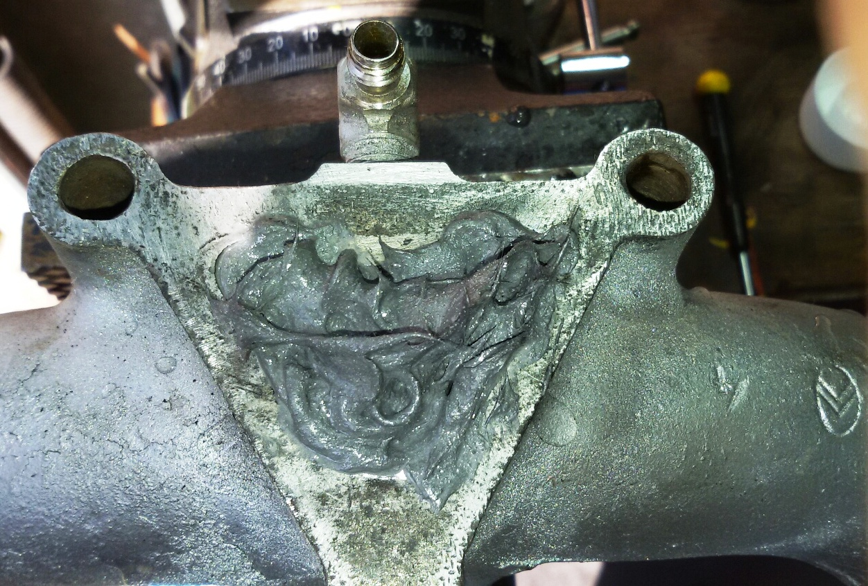

Ich habe nun die offene E-Krümmerkammer mit Auspuffkitt aufgefüllt  . . .

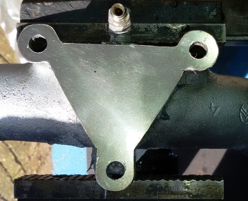

Re: Dreiecksdichtung zwischen Krümmerhälften
. . .  und die Kammer mit einer 1 mm Platte aus Titanblech mit oben und unten je einer 1,4mm Dichtung verschlossen.
So bleibt der Vergaser deutlich kühler, was als Nebeneffekt auch die Zylinderfüllung etwas verbessert.

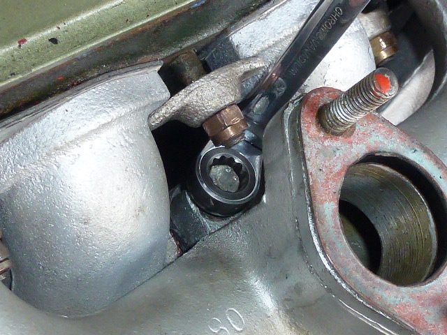

Tip zur Einzelmontage des E-Krümmers auf den montierten A-Krümmer:
Ich habe den Kopf der im Dreieck innen sitzenden Schraube von SW 13 (14) auf SW 11 gefeilt. Darauf passt nun ein 11-er Gelenk-Ratschenschlüssel, und die Schraube lässt sich problemlos anziehen (und beim nächsten Durchblasen lösen).
