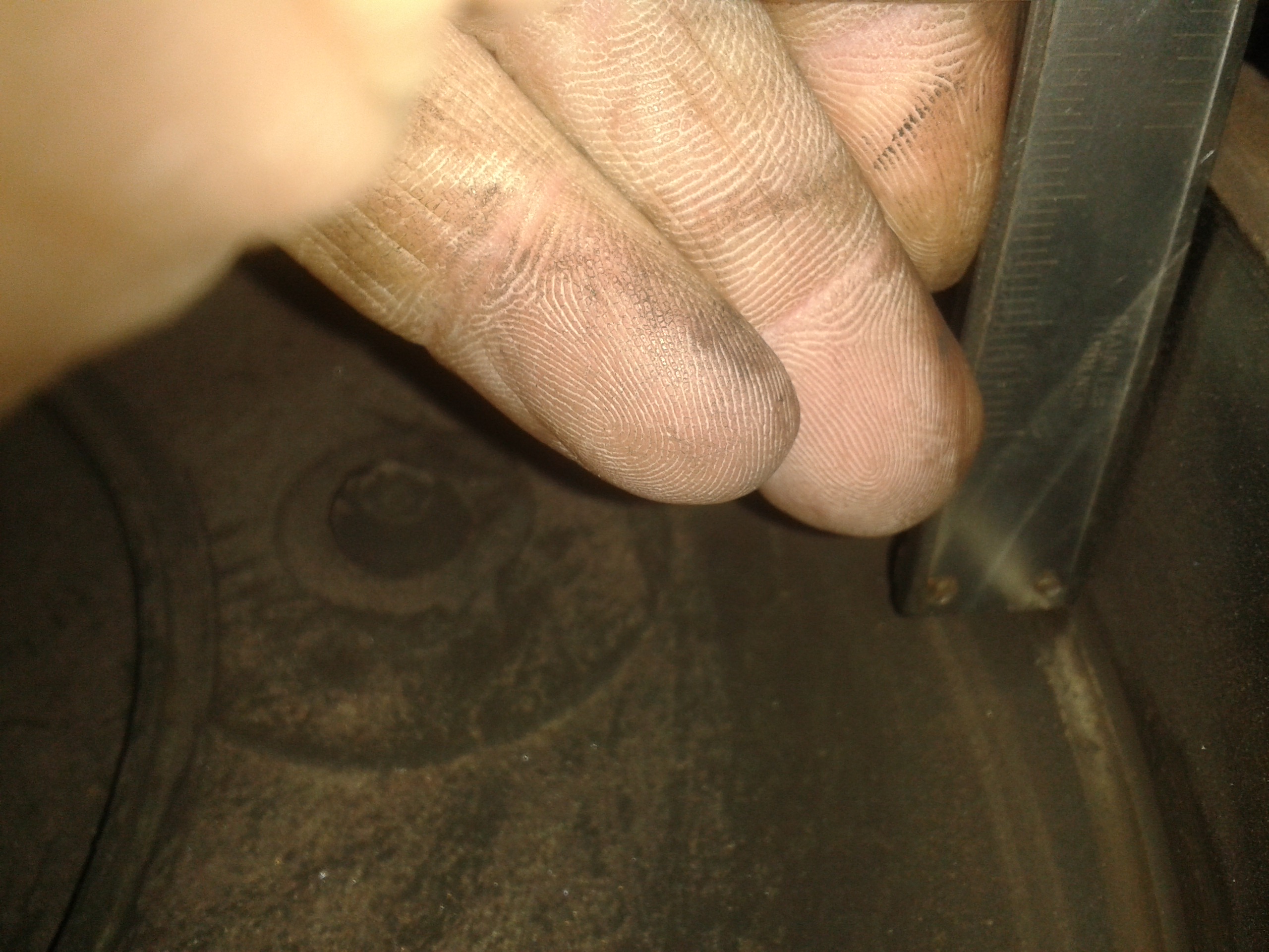

es ist eine längere Geschichte...ich hatte die Bremse im Winter nun los, weil eine Seite nicht richtig gelöst hat. War nur der Brenszylinder fest. Dann hatte ich aber gesehen das eine Trommel stark eingelaufen war.
Da ich noch einen Satz da liegen hatte , der von der Lauffläche super aussah, habe ich den montiert, aber schon beim Ausrichten der Bremsbeläge mit der Vorrichtung gesehen das diese nicht ganz rund laufen. In der Hoffnung das es nicht so stark auffällt habe ich diese aber dennoch montiert, was aber nun doch stärker auffällt.
Also hatte ich nun vor die zuvor Montierten auszudrehen, einen Satz Backen mit neuen Belägen vorzubereiten und dann die nun Montierten "Eier" gegen die frich ausgedrehten ich einer Samstags-Vormittags-Aktion zu tauschen.
Danach dann scheuen ob die exzentrischen Scheiben auf dem selben Wege mit Ausdrehen noch zu Retten sind.
Das war der Plan. Nun überlege ich schon die Eingelaufenen wieder zu montieren und die Beläge außen mit einer Fase zu Versehen das sie nicht nur auf der Kante greifen.
Im Anhang Fotos dazu.
Danke für die Hilfe!
Stefan

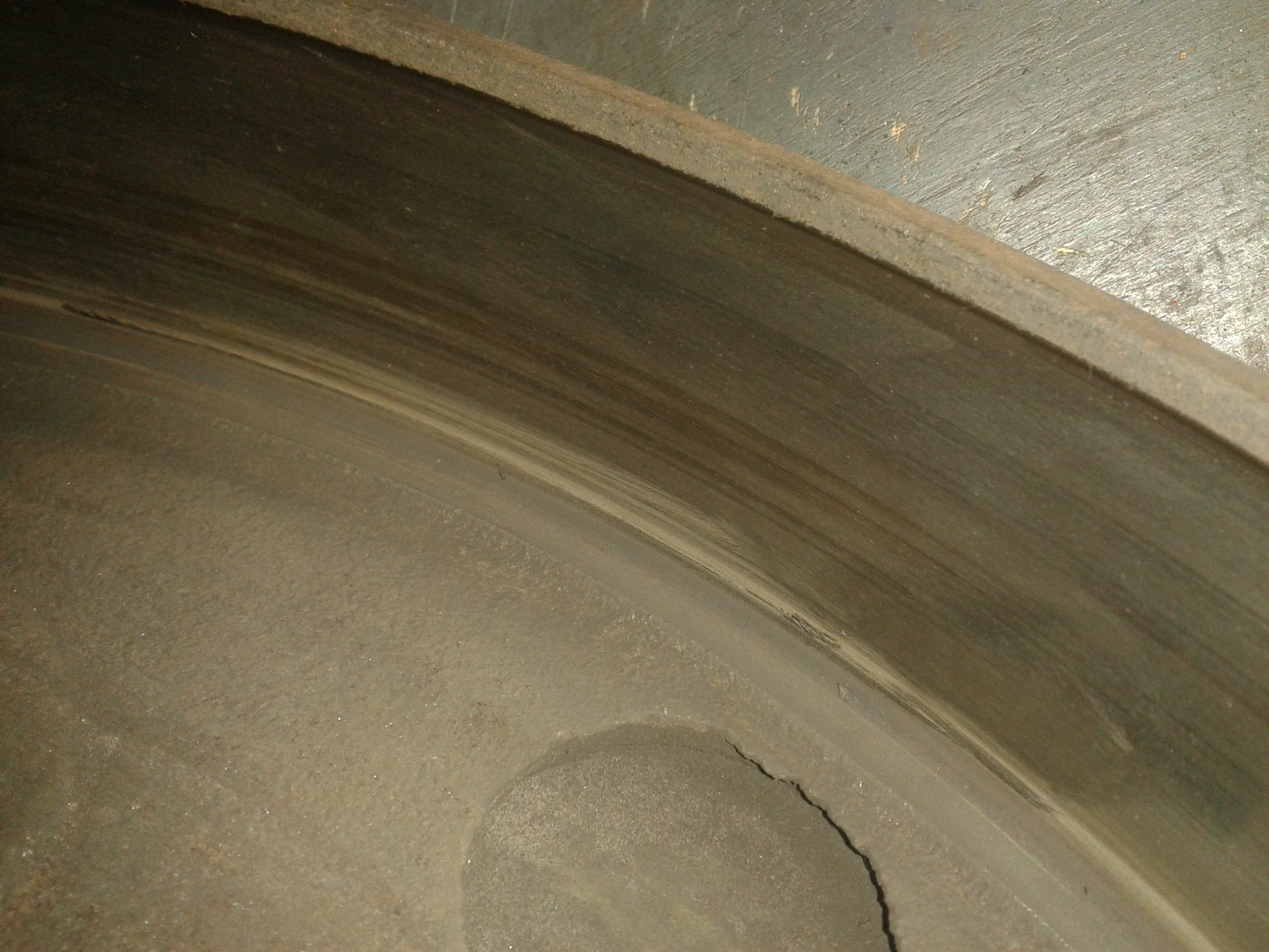

noch ein Foto

Du solltest Deine Bremstrommeln nur ausdrehen, wenn sie definitiv arg unrund sind und weniger als 307 mm messen (RepHandbuch S.59 Deine Trommeln sehen sehr eingelaufen aus!). Ansonsten Bruchgefahr und mit jedem Ausdrehen verminderst Du die Lebensdauer. Die Trommel wird auch weicher, wenn die Wandstärke abnimmt und eiert dannn nur noch schneller (Radmuttern gleichmäßig nur mit 70Nm anziehen - ist auch son Thema). Die Kosten  einer neuen Trommel (600 EUR-Qualität unbekannt) sollten die Sorgfalt wert sein.
Beläge einstellen wurde hier beschrieben - Suche ist doof, ich weiß, daher nochmal kurz: bereits eingelaufene Beläge passen nur zu dem jeweiligen Trommeldurchmesser/Kreislinie. Jeder Trommelwechsel oder Veränderung der unteren Excenter bewirkt, dass die Beläge nicht mehr flächig aufliegen und einige Tausende km erfoderlich sind zum Einfahren. Der richige Weg ist es daher, eine runde Bremstrommel mit guter Oberfläche auszumessen und die Bremsbeläge von einem Fachbetrieb kleben und selbige auf den zuvor ermittelten Durchmesser/Kreislinie abdrehen zu lassen. Beim Einbau generell die oberen Excenter zurückdrehen und die Beläge mit dem unteren Excenter von oben innen an die Trommel bis Touche heranführen (Fummelfummel..). Dann die oberen Excenter nur anlegen, ein bißchen einfahren und nur noch die oberen Excenter nachführen. (Gilt zur Not auch für bereits eingelaufene Beläge, nur mit seeehr langen Einfahrzeiten und natürlich nur wenn noch genug Fleisch aufm Knochen is).

die Trommel scheint tatsächlich zu dünn zum Ausdrehen zu sein. Ich würde nur den durch das Einlaufen entstandenen Steg am Außenrand entfernen. Das geht zur Not auch von Hand.
Die Lauffläche selbst ist ok.
Ferdi
