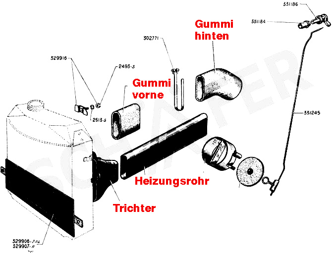

möchte in meinen Bl Bj.1936 eine Heizung einbauen.Habe ein "Originalteil"?
erwerben können.
Kann mir jemand sagen wo diese Heizung im Fahrzeug montiert war?
Evtl.auch die Rohrleitungsverlegung im Motorraum.
Vielen Dank für eure Hilfe.

Hallo Borgward,
...ein 36er hatte eigentlich noch keine "Heizung" ab Werk, diese kam erst ab November 1938. Anbei eine Zeichnung der Teile, die ab dieser Zeit "original ab Werk" eingebaut waren. Hilfreich wäre aber auch, mal ein Foto von Deinem "Originalteil" zu sehen.
