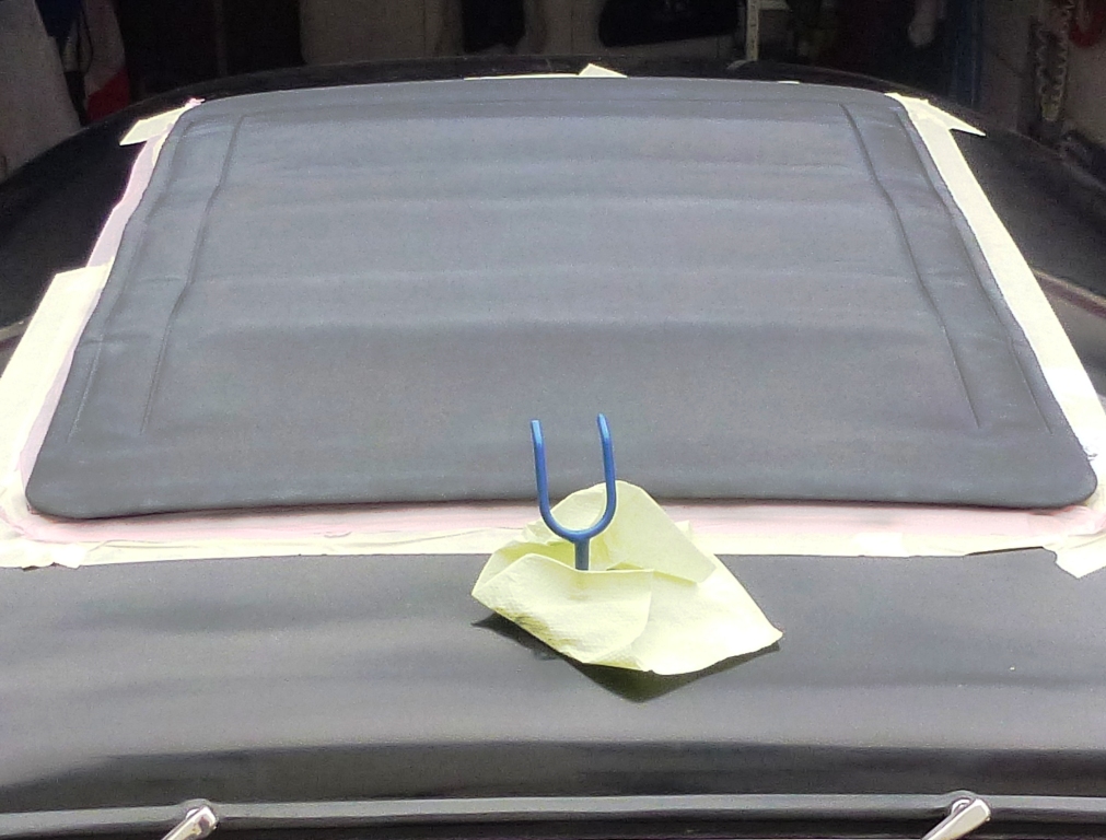

Hallo Oldtimer,
das neue Plastikdach ist patiniert. Besonderer Dank an Reiner; der Hinweis zum Kunststoff-Haftvermittler war und ist goldrichtig.
Deutlich sieht man nun, wie die jahrelange Sonne das Dach vor allem an den Querstreben verstärkt ausbleichte.
Die Kanten wurden sozusagen vom rauhen Fahrtwind gegerbt; dies erreicht man, indem man drei Minuten nach dem Auftrag des Haftvermittlers mit einem weichflusenden hellen Baumwolllappen ganz leicht über die Lackfläche streift.
DANKE Reiner, hast gute Tips vergeben, die stets Hand und Fuß haben!
