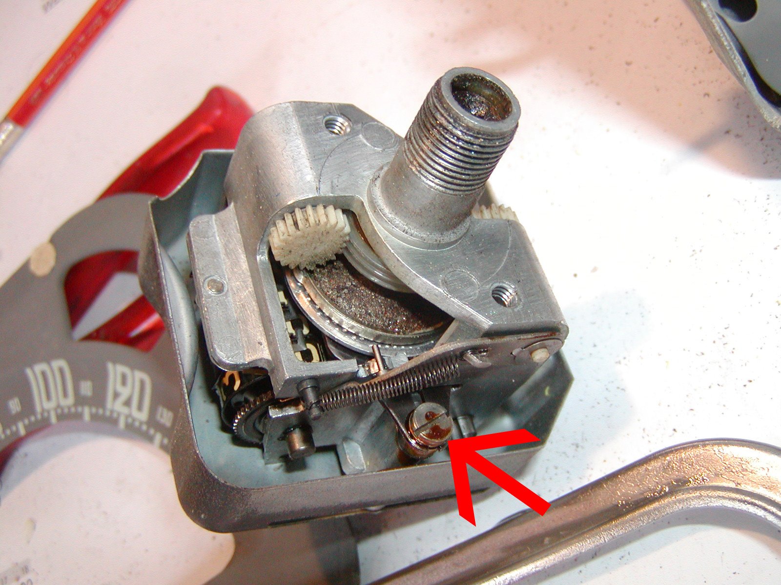

Dann habe ich den Aufbau insofern besser verstanden, als das mir klar wurde, dass die Drehfeder einen einstellbaren kleinen Halter hat (seitlich durch den Schlitz sichtbar). Dieser regelt die Nullstellung, also wo die Feder bei Null Drehung der Tacho- Welle landet.
Ich habe diesen Hebel mit einem dünnen Schraubenzieher nun so weitergedreht, dass die Nadel da ruht, wo der Pin ist, mit ganz leichter Vorspannung. Wirklich wenig.

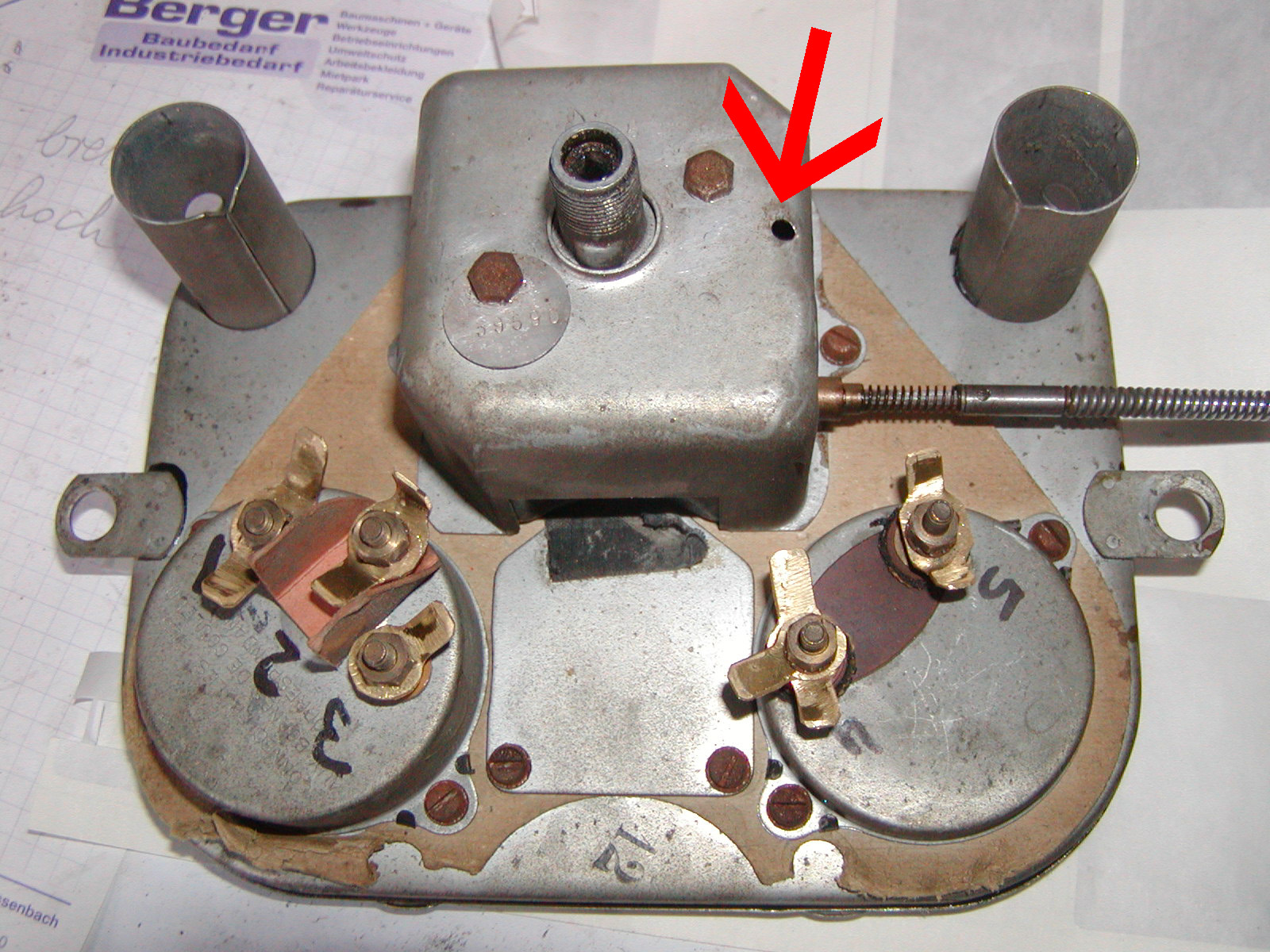

Hallo Carsten, ich konnte den Tacho nur justieren durch fahren. Ich stellte diesen nach meinen Navi ein, immer wieder stehen bleiben und mit einen kleinen Schraubendreher die Schraube immer klein wenig drehen, weis heute nicht mehr in welche Richtung. Der Tacho geht sehr genau jetzt, ich kontrolliere diesen manchmal mit den Zeitmessungen so mancher Gemeinde die sie aufstellen, der Tacho zeigt immer die gleiche Geschwindigkeit an wie auf der Anzeigetafel, ist ein Geduldspiel. So mancher Autofahrer hielt an und fragte ob ich eine Panne habe, wie er mich so neben der Fahrertür knien sah als ich den Tacho justierte. Viele Erfolg
5 Zuletzt bearbeitet von vmguzzi (07.02.2016 18:52)

Öffnung für den Schraubendreher zum einstellen

Hi Viktor,
Jau, hatte ich beim Zerlegen entdeckt und instiktiv verdreht, als testfahren + einstellen mit GPS im iphone.
Carsten
