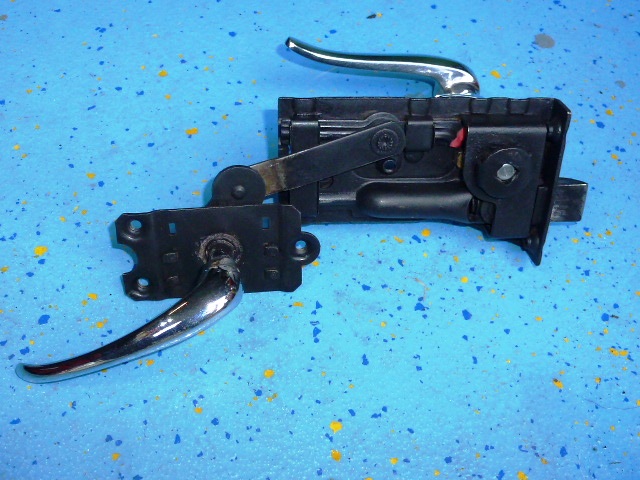

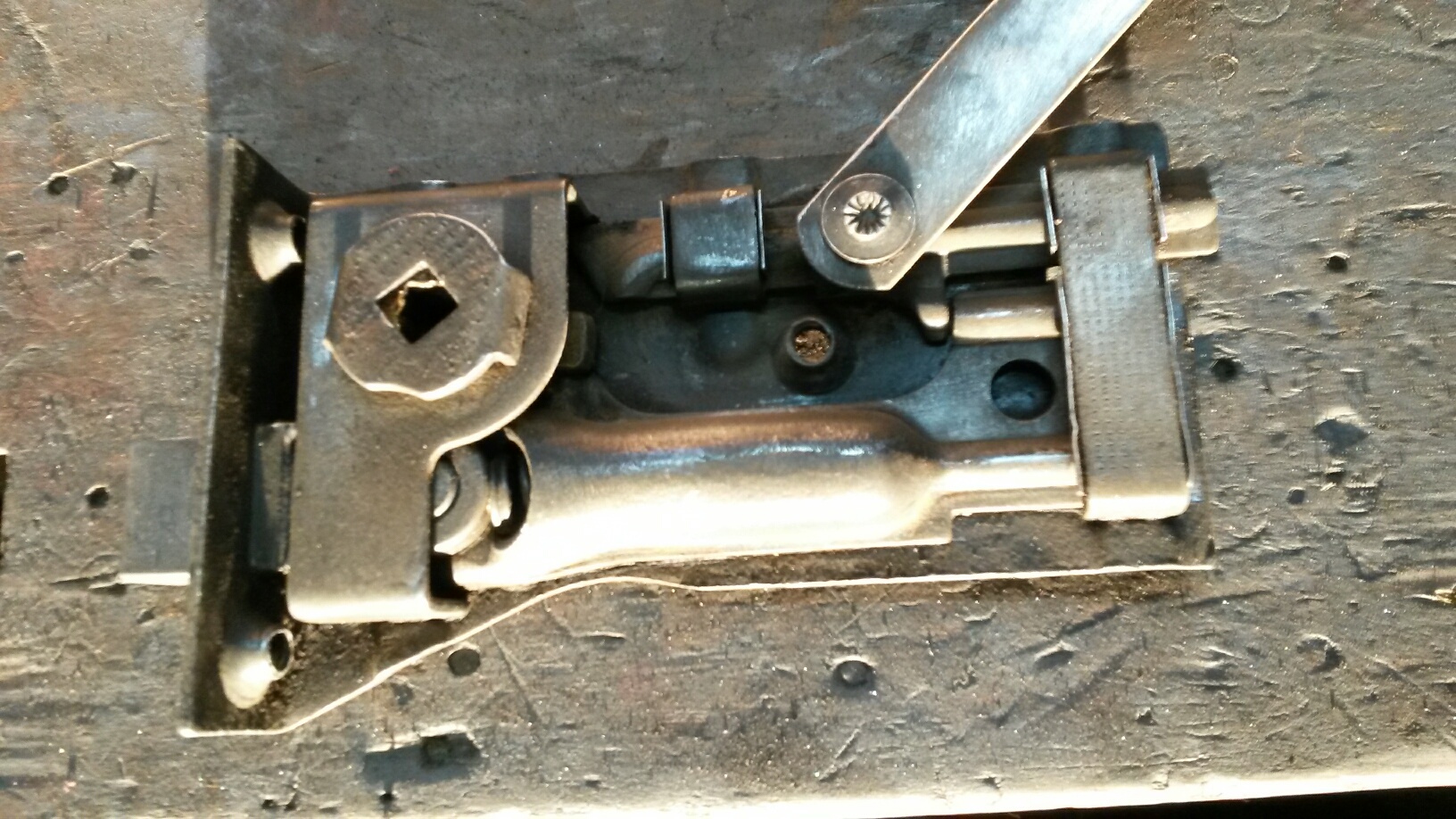

Hallo Ich habe heute die Türschlösser und Fensterheber gereinigt, dabei habe ich mir auch eine Lösung des Problems überlegt. Im Foto sieht man sehr gut einmal den Schieber der mittels Feder die Falle immer nach vorne drückt und per Vierkantloch von Außen geöffnet werden kann. Der zweite Schieber ist mit dem inneren Türöffner verbunden vorne kurzes Gestänge und bei hinteren Türen langes Gestänge. Wenn der Türgriff nun nach unten gedrückt wird zieht dieser Schieber den Schieber welcher mit der Falle verbunden ist mit und öffnet die Tür. Wenn dieser Schieber ganz in die Gegenrichtung gedrückt wird dann schiebt sich das Gestänge nach vorne unter den Vierkant und verhindert damit das dieser gedreht werden kann. Wenn also dieser Schieber etwas verkürzt würde, könnte er den Vierkant nicht mehr blockieren und somit wäre ein versehentliches Verschließen dieser Türe nicht mehr möglich. Habe das noch nicht ausprobiert, werde es aber beim Zusammenbau probieren.

Der Tip mit dem verkürzen des schiebers funktioniert. Habe ich bei mir von Anfang an gemacht gehabt. Da die Tür dann nicht mehr zu verriegeln ist muss man einen abschließbaren Türgriff für die Fahrerseite haben. Leider kann man die Mechanismen nicht rechts und links austauschen. Mfg Ronald

Auf diesem Wege ein Dankeschön an dieses gepflegte, 'unser' Forum. Man(n) fragt und bekommt durchweg hilfreiche Antworten. Besonderer Dank an Tom, der die Mechanik verstand. Und an Ronny, der die Umbastelei bestätigte. Eigentlich müßte ich auch dem aktuellen Sauwetter danken, das mich die Winterarbeit bereits heute machen lies, aber das lasse ich besser bleiben. Der Ausbau der Schließmechanik ist etwas fummelig zeitaufwendig, aber einfach. Bei meinem Auto war die Hauptarbeit das Entfetten (!) und Reinigen der Mechanik. ...

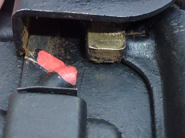

... Am Schieber wird der rot markierte Bereich abgeschliffen, ...

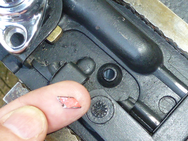

... und die reiskornkleine Aussparung gegenüber dem ansonsten blockierenden Messingschieber verhindert nun die (un)absichtliche Verriegelung der Fahrertür.
