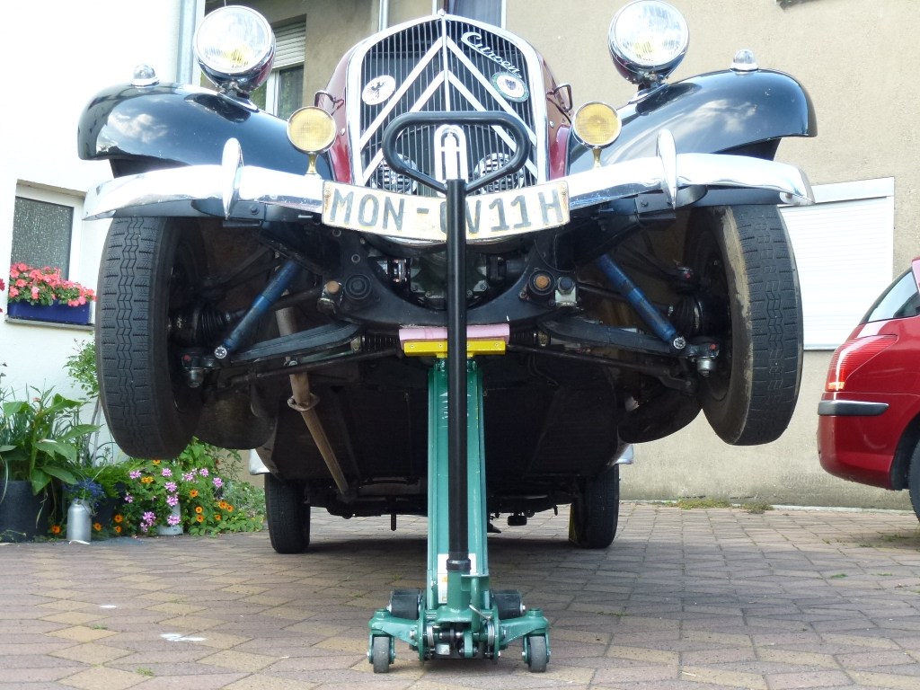

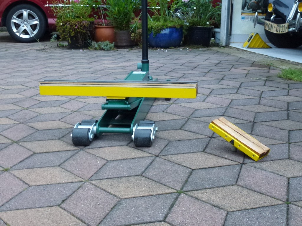

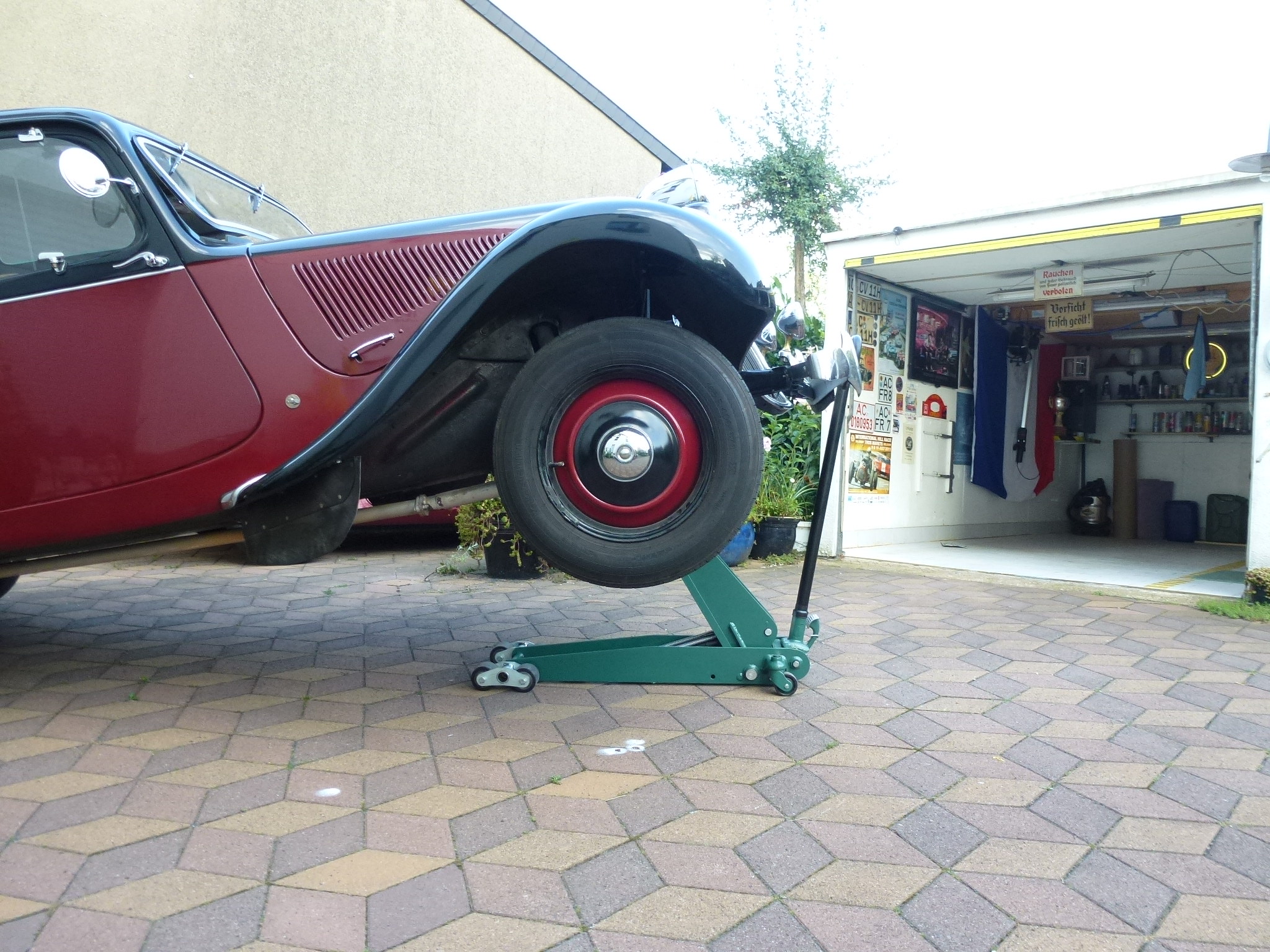

gib mal in die Suche 'Hinterachse Wagenheber' ein. Ich habe mir letztes Jahr einen professionellen Rangierwagenheber gekauft, ...
Re: Wagenheberkunde
Guten Morgen Hochheber,
Re: Wagenheberkunde
... der macht 80 cm Wirklichhöhe.
Ich möchte ihn nicht mehr missen!

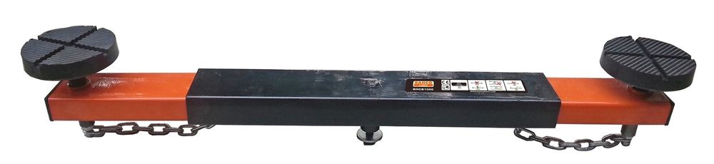

Auf Grund der Konstruktion der Traction mit selbsttragender Karrosserie sowie der Notwendigkeit, dass zum Ausbau von Motor und Getriebe die Vorderachse belastet sein muss (> Hinweis im Buch "Traction Avant für Anfänger und Fortgeschrittene"), empfehle ich einen kräftigen (= breiten) Rollwagenheber sowie eine Wagenheberbrücke.
Um sicher zu gehen, sollte für Arbeiten, bei denen Kraft angewendet wird, das Fahrzeug auf Böcke gestellt werden, wie sie für wenig Geld im Baumarkt zu bekommen sind.
Sowohl die Wagenheberbrücke, als auch verschiedene Böcke sind auf dem Internet zu finden.
Ich persönlich schwöre auf meine Arbeitsgrube mit eingebautem Wagenheber mit selbstgefertigter Wagenheberbrücke (gab's damals noch nicht zu kaufen...), aber natürlich hat nicht jedermann die Möglichkeit, seine Garage so einzurichten.
