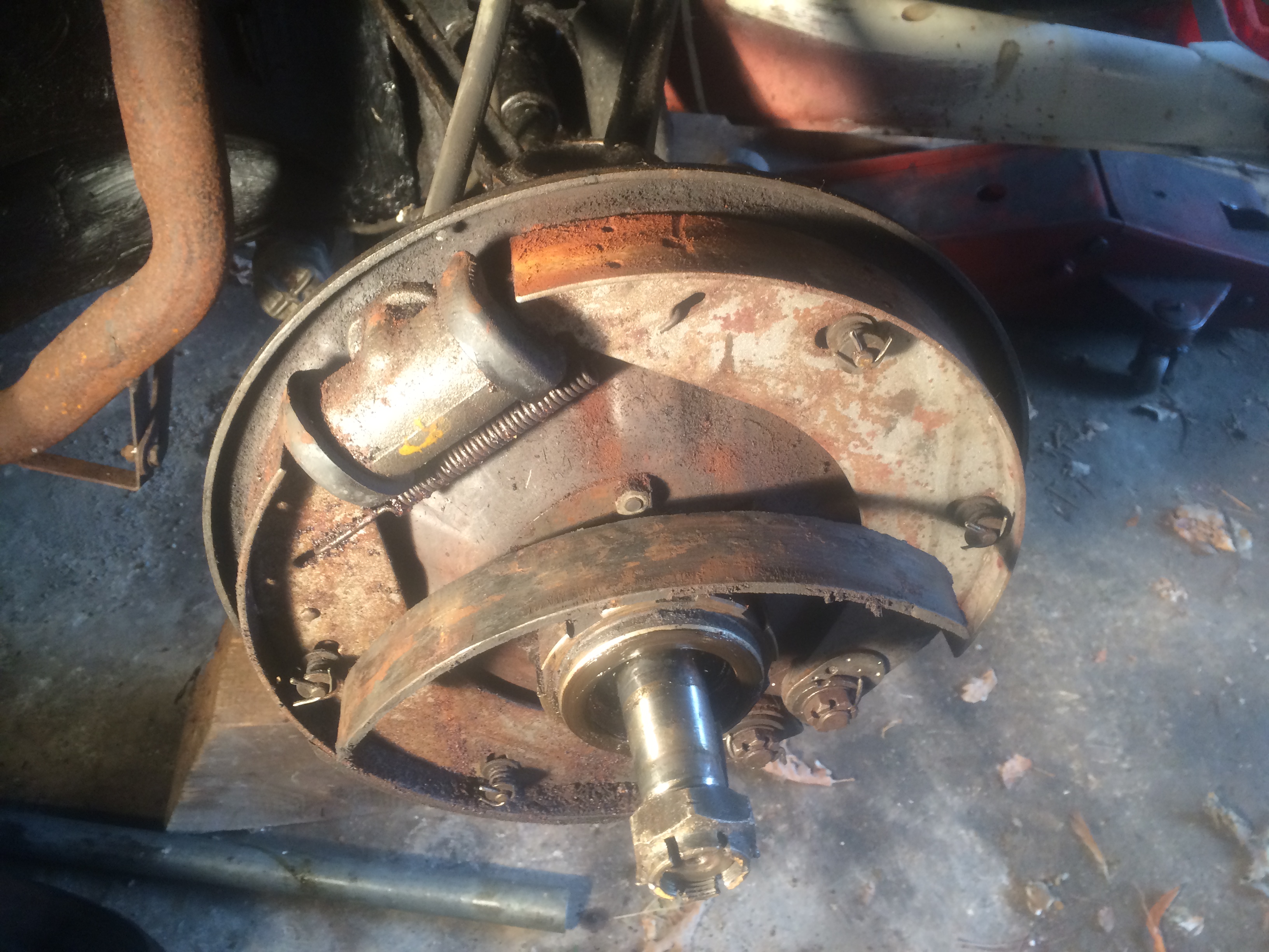

Um mal weiterzumachen: habe heute die vordere rechte Bremse runtergenommen. Erkenntnisse: - die Trommel hat ein Stück ausgebrochen aus dem hinteren Rand. Wenn jemand eine alte Bruchtrommel hat, hätte ich Interesse an ca. 10 cm Rand (12"). Das würde ich wieder einschweißen wollen, um das Gewicht / Unwucht zu verringern. Ne andere Trommel ist mir zu teuer, und wegen eines Stückes was am Rand fehlt auch m. E. nach nicht notwendig. - von einer Backe ist der Belag ab. Ich weiß nicht, wie macht man das am 11er- man kauft heutzutage nur die Beläge, und muss die dann selber aufnieten oder aufkleben (lassen) ? Ich würde das dann (achsweise) auf allen beiden Vorderrädern machen wollen. Gibts da ne Anleitung im Netz ? - die Achswelle war die richtige, also rechts vorn ging rechtsdrehend auf, aber es war gefettet. Mit dem großen Abzieher machte es nur plopp, und dann war die Trommel runter. Mit der normalen 1/2-Ratsche. Ohne 46er zum Gegenhalten, ohne irgendwas. Gedreht, plopp, ab. Nun muss ich noch gucken, was der Zylinder so hat, wie immer sieht es von außen gruselig rostig aus. Das war hinten aber auch so, und im Zylinder war nach dem Hohnen alles wieder gut. Ich lad gleich noch Bilder nach.

Hier die Bilder. Carsten
