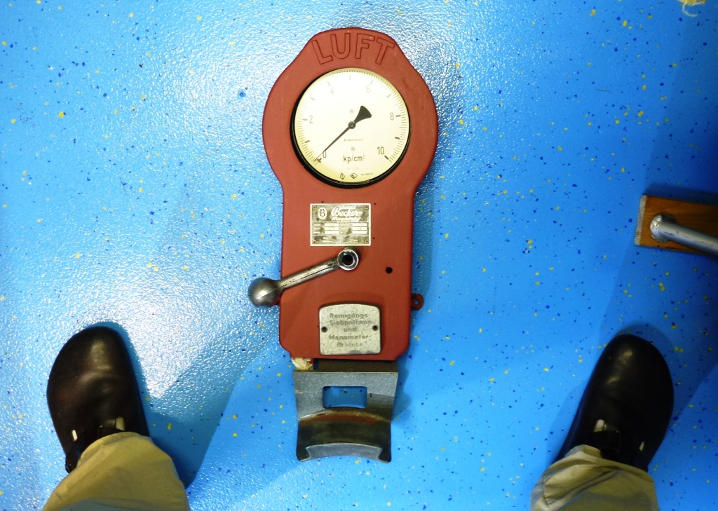

Hallo Nostalgiker,
ich habe einen alten (50-er Jahre) Luftdruckprüfer aus der Bucht geschnappt. Den restauriere ich derzeit, er kommt außen an die Garagenwand. Bei der Gelegenheit möchte ich ihm etwas "Frankreich-Flair" verpassen.
Beispielsweise verändere ich 'LUFT' vermutlich zu 'PNEU'.
Was mich nun interessiert: Wie sahen in den 50-/60-er Jahren solche Geräte in Frankreich aus? Insbesondere interessieren mich die Farben und Schriftzüge.
Freue mich wirklich auf jeden Hinweis!

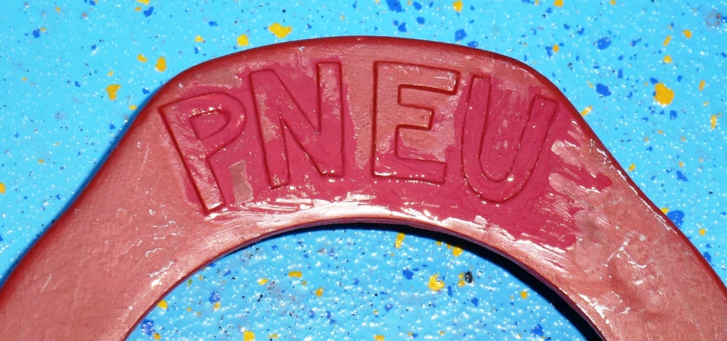

Für die, die es interessiert: Wie macht man aus "LUFT" ein französisches "PNEU"?
Ich habe von allen LUFT-Buchstaben die störende Buchstabenteile plan abgefeilt. Diesen Buchstabenfragmenten mit 1 mm Blasaholz"buchstaben" zur neuen Sprache verholfen.
Die Blasaholzstücke werden mit Sekundenkleber aufgeklebt. (Dem letzten Buchstaben fehlt noch die Holzkomplettierung.)

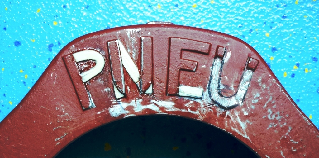

Dem 'U' muß noch kleinetwas Format beigebracht werden, dann ist's gut.
Dies ist dann meine Version der "Deutsch-Französischen Rechtschreibreform"!
Das Gehäuse werde ich mit Hammerschlaglack lackieren. Über die Farben bin ich mir bisher in keiner Weise im Klaren.

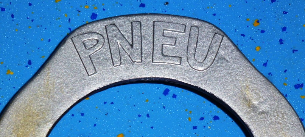

Mittlerweile ist der Reifenfüller komplett überholt.
Die neue Lackierung - Hammerschlag-Silber mit Schriftzug weiß - hat sozusagen 'über Nacht' meine Zeitrafferprozedur  durchlaufen  . . .

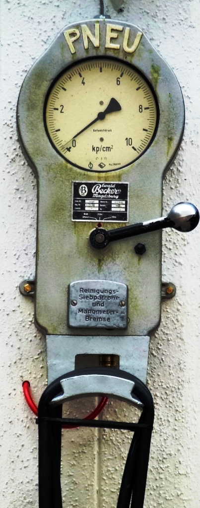

. . .  , wer sich mal hierhin verirrt, kann gerne seine Pneus mit frischer Aachener Landluft veredeln.
