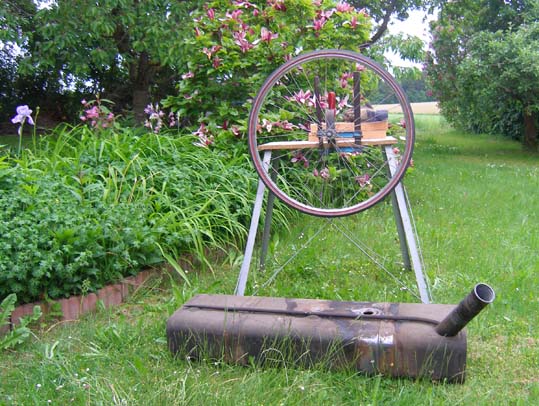

als ich meine Traction vor 3 ½ Jahren gekauft habe war eine stinkende braune Brühe im Tank und VIEL Rost, der sich dann in der Benzinpumpe angesammelt hat, da der zusätzliche Feinfilter leider erst dahinter eingebaut war. Das habe ich allerdings erst gemerkt nachdem ich auf der Landstraße liegengeblieben bin…
Ich hab mich damals für die Tankversiegelung mit FERTAN (http://rostdoc.de/index.php?a=834) entschieden und seither damit keine Probleme mehr. In Ermangelung eines Betonmischers hab ich mir eine Drehvorrichtung gebaut bei der man zwar noch selber drehen, aber das Gewicht nicht halten muss. Zum Ablösen des groben Rostet hab ich gebrochenen Kies (Schottersteine) genommen. Dieser sollte nicht zu klein sein, damit er nicht in das Entlüftungsrohr gelangen kann.
Außen war der Tank angerostet wo die Filzstreifen aufliegen. Deshalb habe ich sie durch Gummistreifen ersetzt.
Schorsch11BL
