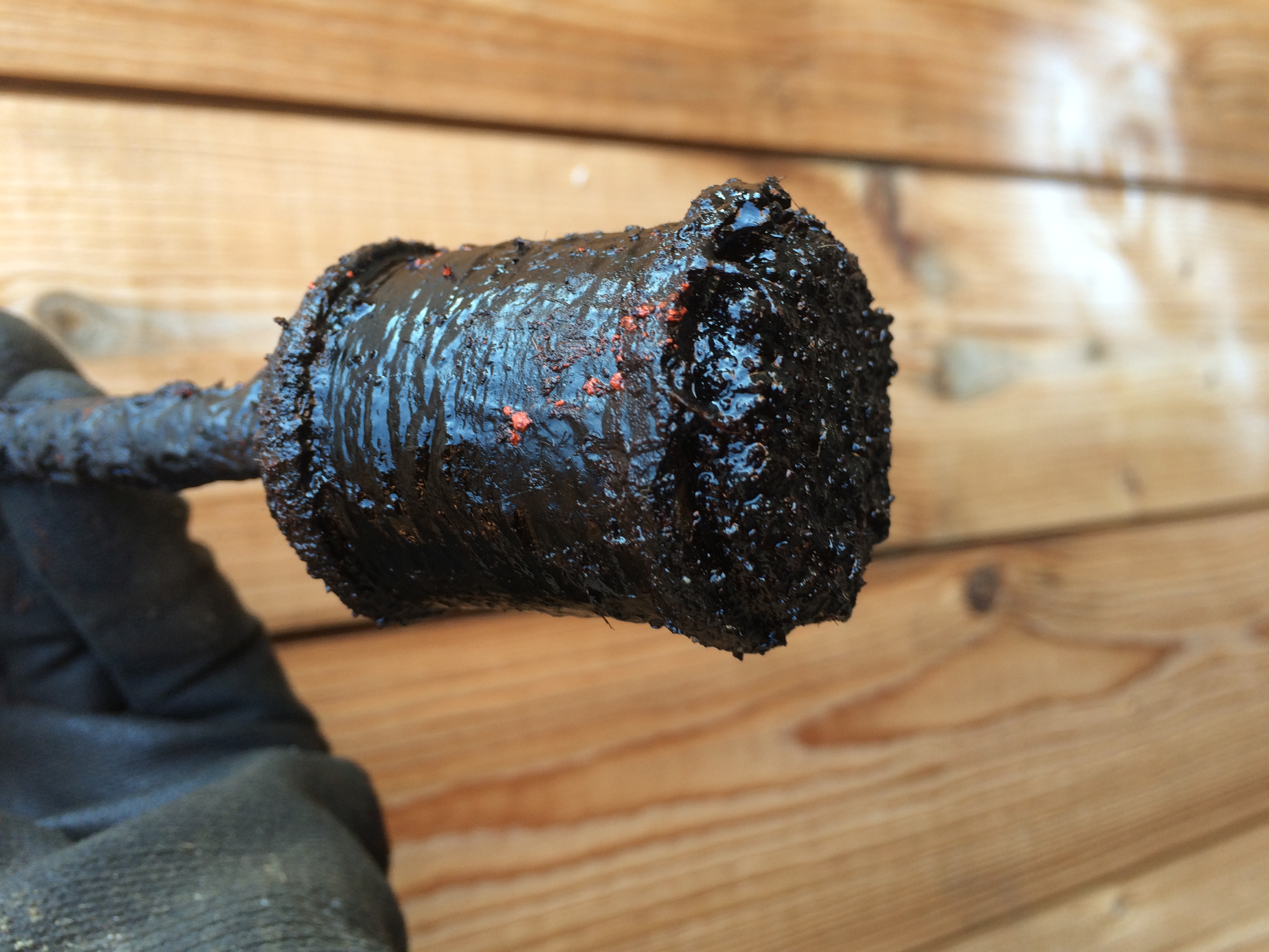

Hier ein Foto des Tanksiebes. Alles wie schwarzer Lack. Ich hab das jetzt komplett mit der Drahtbürste / Flex grundgereinigt, bis man wieder Messingscheiben sehen kann. Ist immer noch "dicht". Im Moment badet es jetzt in Diesel / Kaltreiniger. Leider kann man die Scheiben wohl nicht zerlegen, das Paket ? Ich kenne die Technik von einem Engländer, da ist unten eine Schraube zum Zerlegen und Putzen. Carsten

Hallo Carsten, das Sieb lässt sich in der Tat zerlegen und muss zum Reinigen auch komplett zerlegt werden, wenn es wieder funktionieren soll. Es braucht halt viel Geduld und Fummelei und auch etwas Chemie wie z.B. Petroleum und/oder Bremsenreiniger. Für das Entfernen des Rostes und des verharzten Kraftstoffs im Tank empfehle ich die bequeme und wirksame Methode „Betonmischer“: Ein paar Kilo scharfkantiger Stahlschrauben (Holz- oder Spaxschrauben) in den leeren Tank füllen und ihn dann auf den Mischer schnallen und in verschiedenen Positionen solange laufen lassen, bis alles sauber ist. Als Tankversiegelung kann ich die „Tankversiegelung POR 15“ von Korrosiosschutzdepot, Best.Nr 02010 empfehlen. Viel Erfolg und vor allem Geduld! Ferdi

Hallo Carsten, die Explosionsbilder aller Bauteile findest du übrigens auch online bei allen Traction-Teilehändlern. Das Messingscheibenpaket im Kraftstoffsieb wird, wie Du wahrscheinlich schon sehen kannst, durch zwei Blechtöpfchen von oben und unten zusammen gehalten. Das untere Töpfchen hat ein Gewinde und ist auf die zentrale Haltestange aufgeschraubt. Vorsicht beim Lösen, wenn alles so stark verharzt ist! Beim Zusammenbau müssen die Scheiben wieder in der ursprünglichen Richtung gestapelt werden, damit die kleinen Noppen auf den Scheiben den Benzindurchlauf gewährleisten. Ferdi

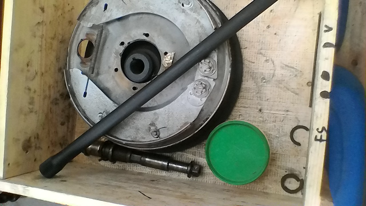

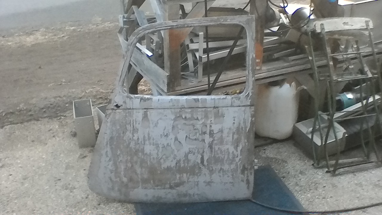

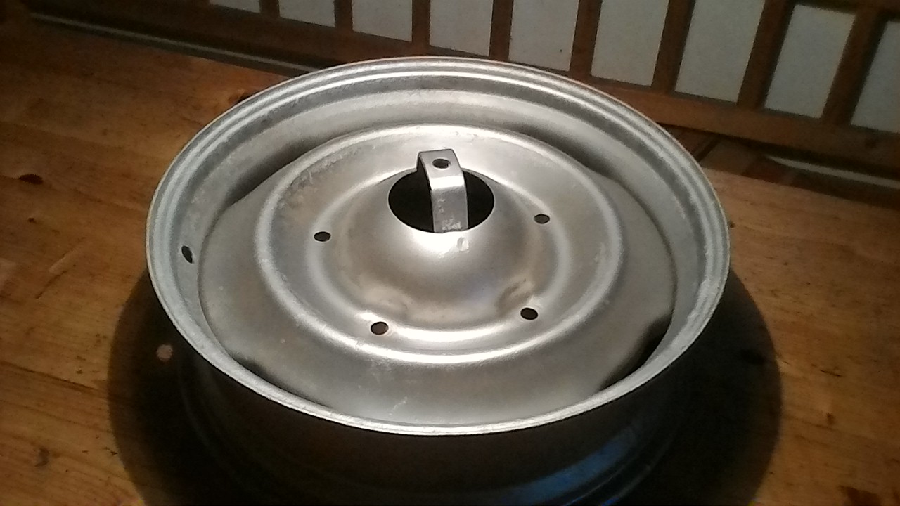

Hallo Carsten, Wenn der Tank noch dicht ist, vergiss die Flex , Sandstrahlen und auch die Mörtelmaschine mit den scharfkantigen Schrauben. Ich kann Dir was schicken und in 2-3 Tagen ist dein Tank von innen blitzeblank und das Metall ist auch noch da. Ich hab damit meine komplettenTüren bis in den letzten Winkel auch innen entrostet. Das leicht fleckige Aussehen kommt daher, das teilweise noch Lack ohne Unterrostung, teils mit Unterrostung und teilweise blanker Rost drauf war. Oberflächen sehen dann verschieden aus. Grüße von Rolf R. aus B.
- 882 AF 12
- Registrierungsdatum: 02.01.2014
Re: Tank sanieren ?
Habe gerade gesehen,dass es auf dem Foto so aussieht, als wenn da weissliche und graue Farbreste drauf wären. Ist aber glattes sauberes Metall. Ich hänge noch ein anderes Foto an.Bremstrommel von innen. Rolf

Hallo Rolf, hallo Carsten, das Problem bei diesem Tank ist weniger der Rost sondern vor allem die total verharzte, sehr festsitzende und zähharte Schicht alter Kraftstoffreste. Das Foto vom Filter lässt ahnen, wie der Tank unten drin aussieht. Gegen diese Harzschicht hilft nach meinen Erfahrungen kein Rostumwandler und keine Chemie, sondern nur mechanische Bearbeitung, also "Methode Betonmischer". Bei dieser Methode erledigt sich übrigens der Rostbefall dann ganz nebenbei. Ferdi
