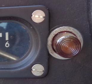

So sieht der Warnblinkschalter im Trabant aus. Unauffälliger geht es kaum.
Re: Fragen zum TÜV und zur Warnblinkanlage TA 7c
Hallo und Danke !
Also der Warnblinkschalter des Trabis ist ok. jetzt nur noch wo bekomme ich ne Warnblinkanlage des Trabis her ?
Grüße !
