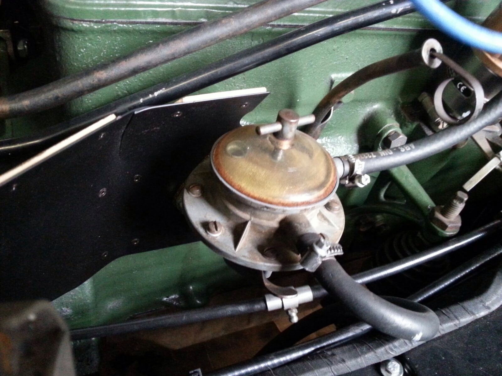

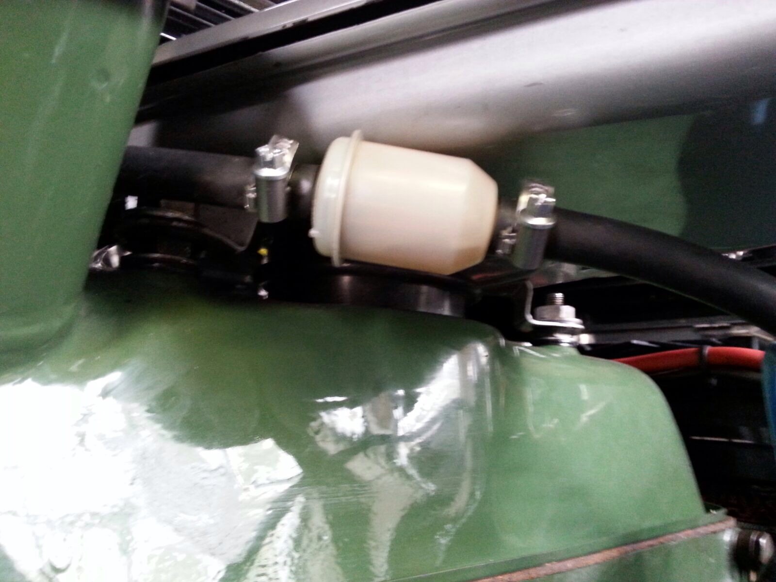

Hallo, ich habe noch mal eine Frage zur Benzinpumpe. Bei laufendem Motor ist bei mir oben im Glasdeckel der Benzinpumpe noch eine Luftblase zu erkennen. Ist das richtig so, oder muss es ganz Blasenfrei sein? Auch am Benzinfilter den ich im Schlauch zum Vergaser habe ist nur unten Benzin zu sehen, ist das auch hier richtig so? Ich hänge mal zwei Bilder an. Wie sieht das bei euch aus? Hat jemand einen Tip? Gruss aus NRW Reiner

Bild vom Benzinfilter
Re: schon wieder die Benzinpumpe!
N'Abend Reiner, ja, ist alles richtig, falls beim Erhöhen der Drehzahl keine Blasen im Pumpenglas sichtbar werden. Den Benzinfilter kannst Du etwas mehr zur Senkrechten positionieren, dann wird das Luftvolumen geringer.
@Auch am Benzinfilter den ich im Schlauch zum Vergaser habe ist nur unten Benzin zu sehen, ist das auch hier richtig so? @Den Benzinfilter kannst Du etwas mehr zur Senkrechten positionieren, dann wird das Luftvolumen geringer. Richtig Aber: Zusatz-Benzinfilter sollten eigentlich vor der Benzinpumpe installiert werden. Auch den Filter im Vergaser ab und zu säubern. Tipp: Verteilerkappe und Finger sind Verschleißteile, sollte man alle 30 TKM wechseln, aber wer macht das schon, deshalb diese Teile als Ersatz plus Kondensator, Zündspule und Zündkontakte mitführen. LG
