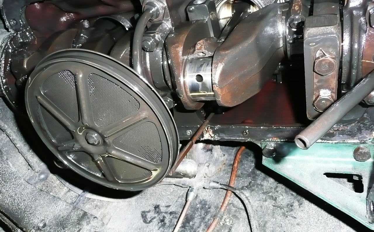

Man kann den Pleuel auch bei eigebautem Motor wechseln. Wenn Du bereits Pluel mit LAgerschalen hast ist es noch einfacher: dann nur Ölwanne ab.
