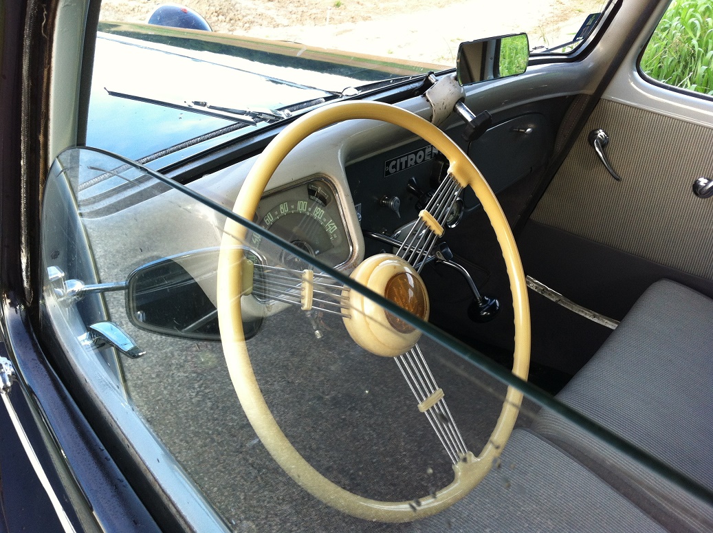

Re: Servolenkung
Danke Ferdi
Ein geiles Lenkrad !!!

Hallo Ferdi
Was ist denn das für ein Hebel links an der Lenksäule? Ein nachträglich montierter Blinkerschalter? Und warum steht das Ampèremeter auf D (Décharge)? Müsste bei ausgeschalteter Zündung eigentlich in der Mitte stehen.

Hallo Jürg,
das ist fein beobachtet! Also:
1. Es handelt sich tatsächlich um einen Blinkerschalter, der aber bereits 1974 montiert war, als ich den Wagen vom Erstbesitzer, einem Weinbauern im Bordeaux, gekauft habe.
2. Das Ampèremeter steht auf D, weil ich es schlicht und einfach versehentlich falsch herum am neuen Kabelbaum angeklemmt hatte. Das war vor gut zehn Jahren, aber bis jetzt hatte ich noch keinen Bock auf die fummelige Reparatur unterm Armaturenbrett.
Schönen Gruß, Ferdi
