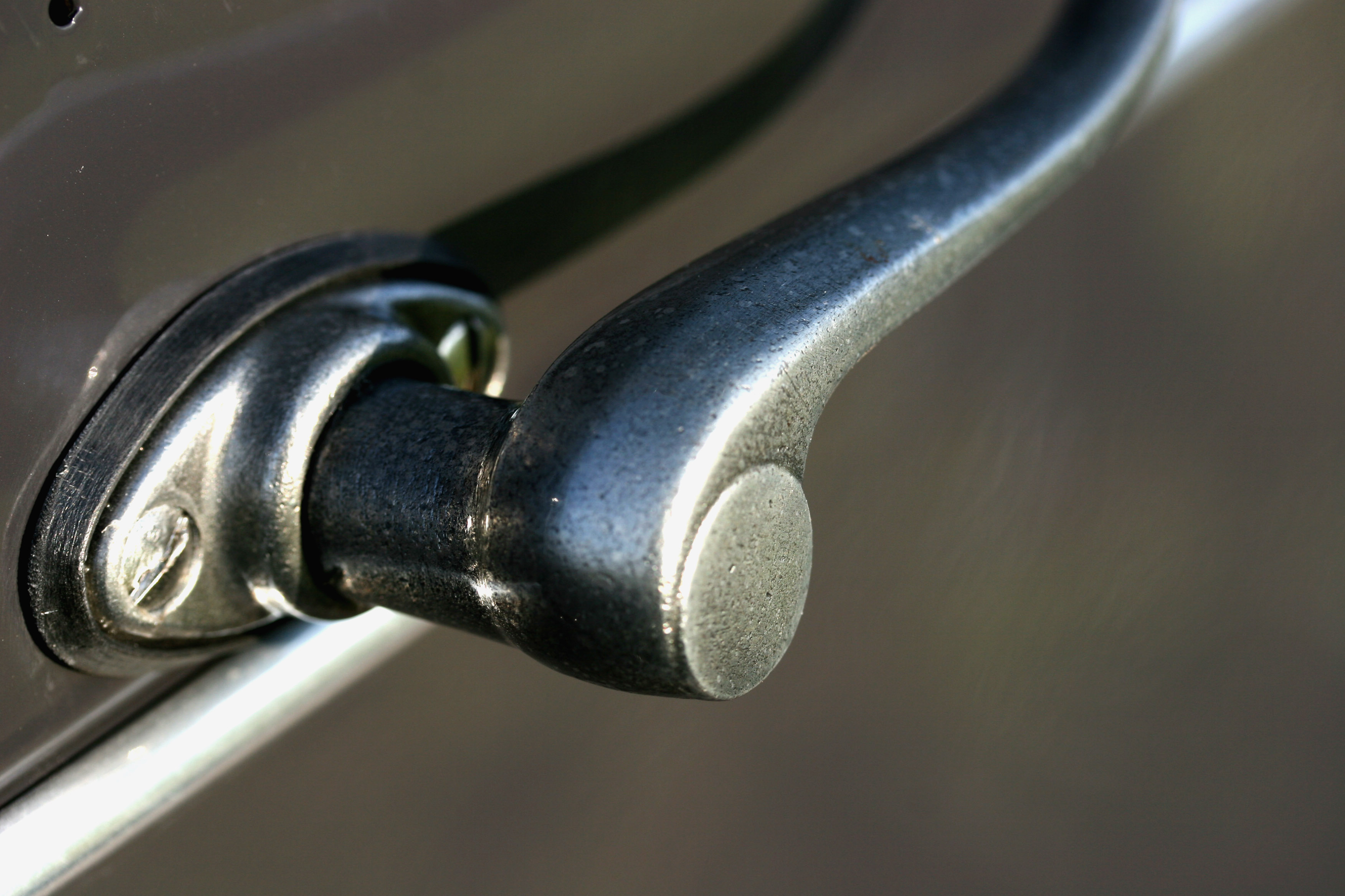

Einschlägige Firmen können und wollen die alten Türgriffe meistens nicht wieder verchromen, weil es eine unbekannte Legierung ist.
Falls man die alten aber Teile erhalten will, kann man - alternativ zum Verchromen - diese polieren und anschließend mit einem hochfesten Klarlack, z.B. Pelucid, lackieren. Das ist ein extrem harter und verschleißfester Lack, der eine schöne silbrige, leicht matte Oberfläche ergibt. Siehe Anlage.
Ferdi

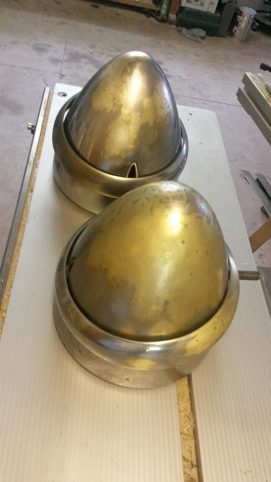

Habe meine Teile für einen Citroen B14 zu Fa. Kißling gebracht.
Allerdings den großen Kostenfaktor des Polierens selbst übernommen und damit letztendlich gespart.
Allerdings auch eine große Zeitersparnis gehabt, da der Engpass bei den meisten Firmen das Vorbereiten der Teile ist.
