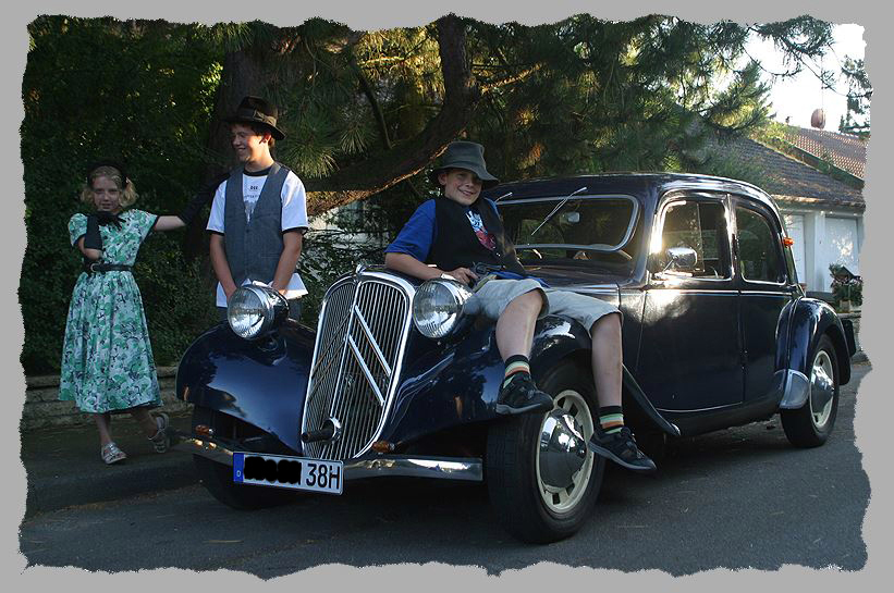

Pepe schrieb:Es wäre interessant zu erfahren, ob während der Laufzeit irgendwelche Motoreperaturen angefallen sind und wir das Fahrzeug genutzt wird.
Wie schon erwähnt, der Motor wurde damals (1984/1985) komplett revidiert. Seither fülle ich nur unlegiertes SAE30 Öl ein. Der BL wird zwar nicht täglich bewegt, ca. 7 - 8.000km pro Jahr, die längste Tour waren 3 Wochen Normadie-Bretagne vorletztes Jahr (3.500km) Nachtrag: Das Bild ist 8 Jahre her ...
