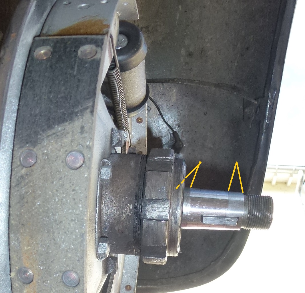

Hallo Ronny, wo kann man die Trommel besichtigen. Der Konust ist beschädigt, laut Tragbild nur innen und außen jeweils schmale Taragflächen.
Re: Antriebswelle
mmmh, räuspern, also ich weiß nicht wie du zu dem Schluss kommst das es nicht Ok ist wenn der Konus nur an zwei Stellen trägt. Das hast Du Dir mit Tusche oder so angeschaut? Aus jeden Fall sage ich nun mal ganz vorsichtig das dies normal ist und der Konus nie flächig trägt. ICH BITTE UM SOFORTIGEN EINSPRUCH FALL DIES NICHT SO IST UND ES JEMAND BESSER WEISS!!!! Ich denke evtl. brauchst du keine neuen Teile, ansonsten bin ich 30 KM von Kaiserslautern entfernt zum besichtigen der Teile. mfg Ronald
Re: Antriebswelle
Kann ich bestätigen. Der Konus trägt nur innen und außen auf 2 ca. 20mm breiten Streifen. Würde der Konus auf der gesamten Länge tragen, wäre das Abziehen mit normalen Methoden kaum möglich.
Re: Antriebswelle
Guten Morgen Edwin, in der Tat tragen Trommel & Wellenkonus nur auf zwei Fingerbreiten. Das angehängt Bild zeigt die Sitzflächen sehr schön. Wichtig ist, dass die Trommel nicht durchgedreht hat, das führt zu Aufweitungen und Sitzflächenriefen. Ist aber eindeutig zu erkennen.

Hallo mitüberleger, nach ausbau der Trommel und der Welle war zusehen das vom äußeren Radlager die äußere Lagerschale quer gebrochen war. Meine Theorie: Der Konus ist verschlissen,dadurch sitzt die Trommel weiter innen und drückt auf die Innere Lagerschale des äußeren Radlader. ???? Gruß Edwin
