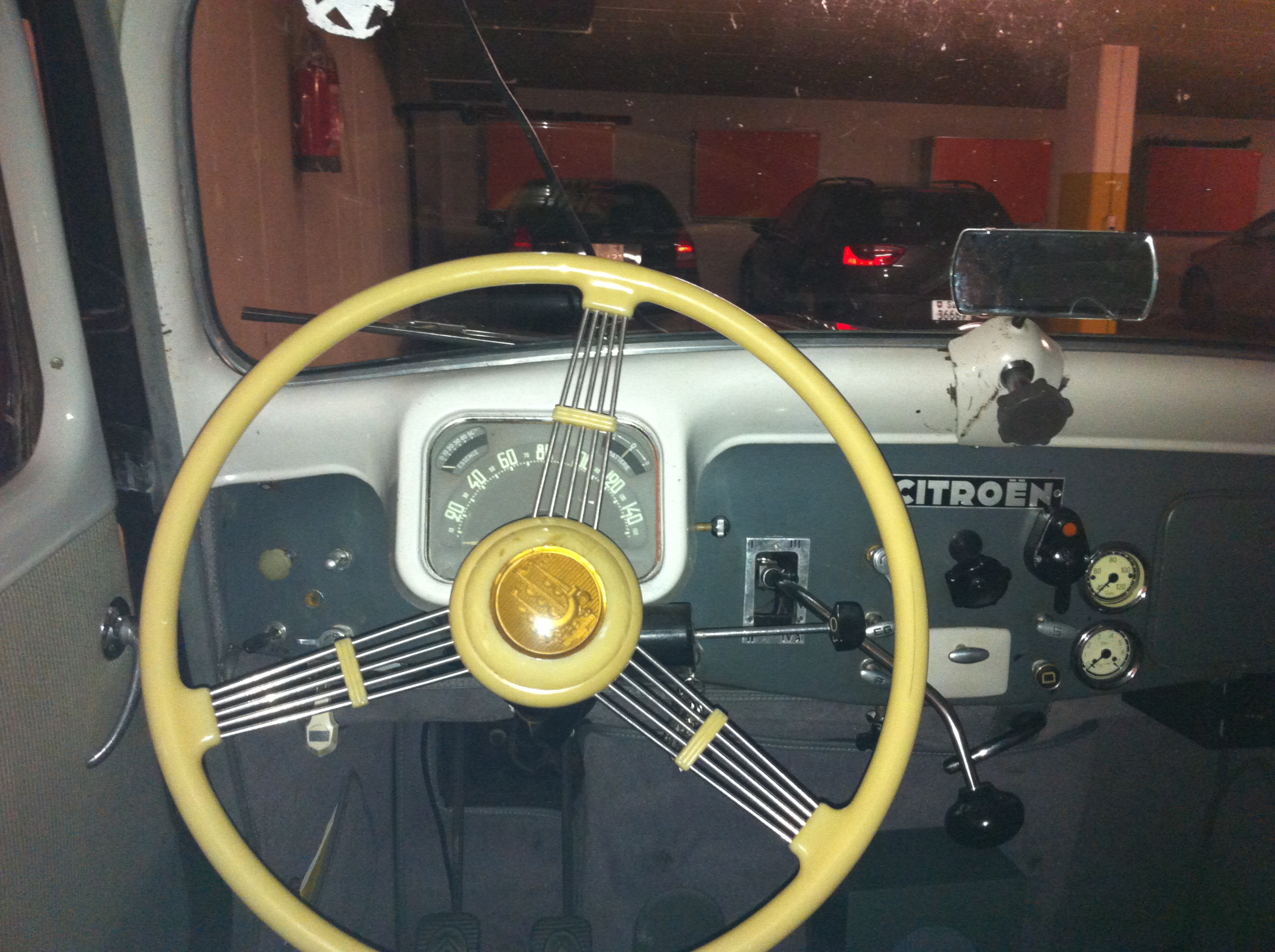

Diese Quillery-Lenkräder gab's mit verschiedenen Motiven. Bei meinem ist z.Bsp. ein Segelschiff drauf. Ob das ein Peugeot-Löwe ist? Auf jeden Fall ein Löwe.
Hier ein Bild meines Lenkrades.
Übrigens bei Retro-Garage in der Schweiz gibt's Nachbauten für ca. Fr. 1'600.-- (ohne Einbau).
