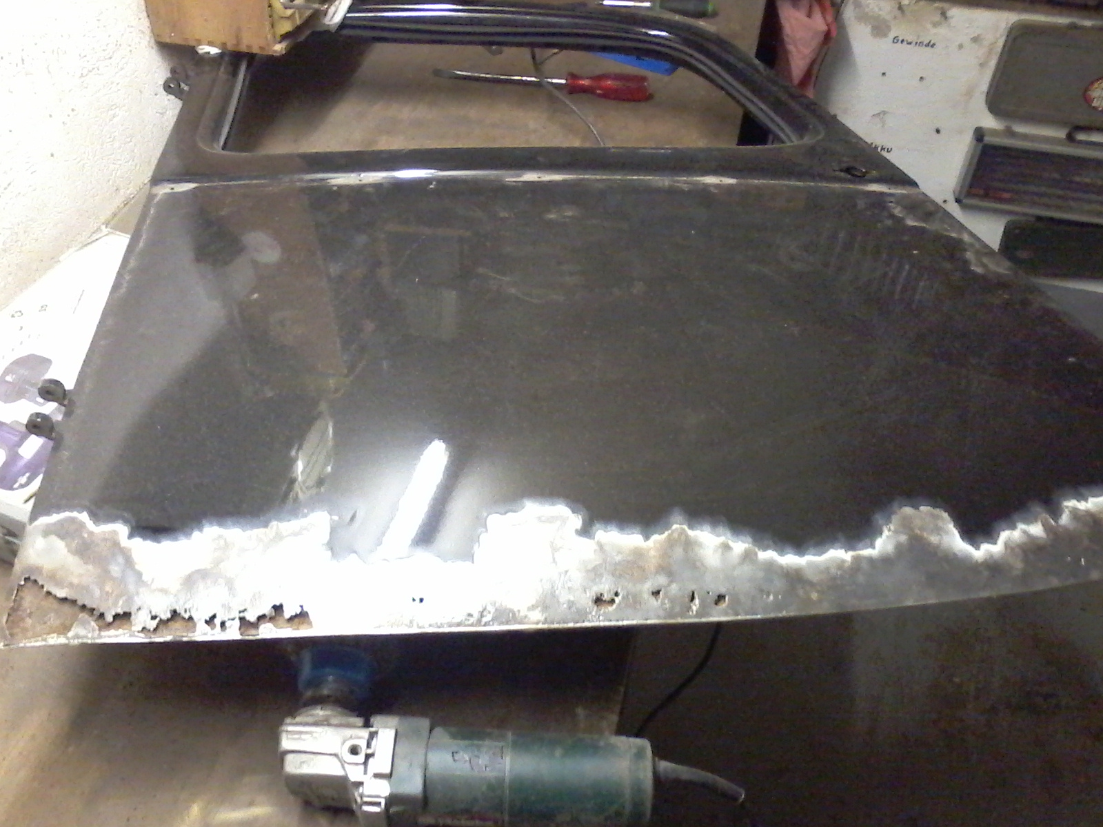

Re: 38 Jahre im Dornröschen schlaf
wie gesagt, zumindest meine Türen sind noch schlechter gewesen...
Keine Angst vor den Bremsen, ich habe sie bei mir einfach sauber zerlegt, alles gereinigt, Ankerplatten entrostet und lackiert, Beläge und Manschetten erneuert, sauber zentriert und eingestellt... voila, einwandfreie gleichmäßige Messwerte.
Natürlich waren meine Bremsen aber auch nicht schon vorher vermurkst und falsch zusammengebaut worden, wie im anderen Thread, das kann dann schon nervig werden..
mfg Ronald

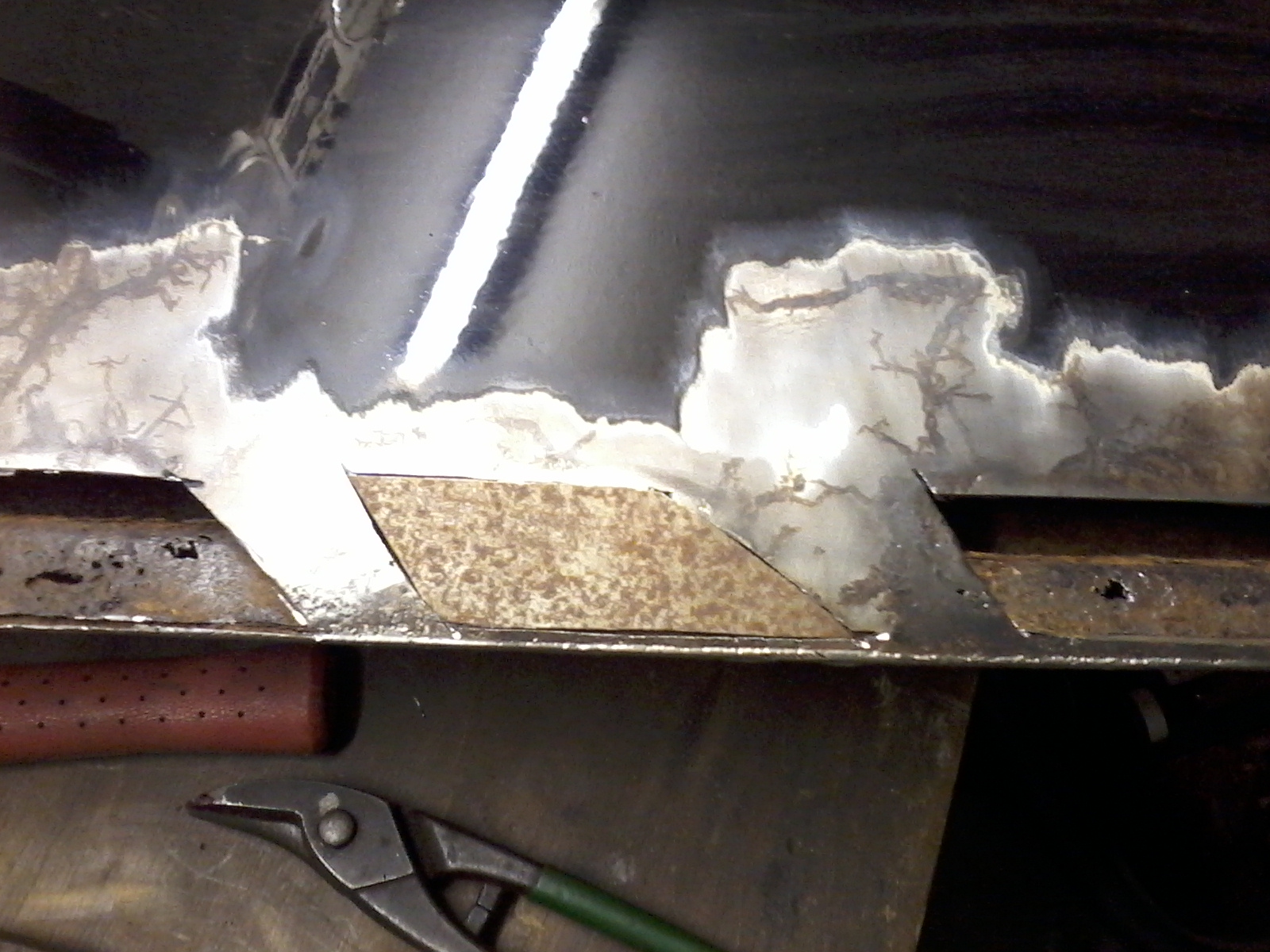

Türbild 2
63 Zuletzt bearbeitet von Ronny (15.01.2015 21:41)
Türbild 3

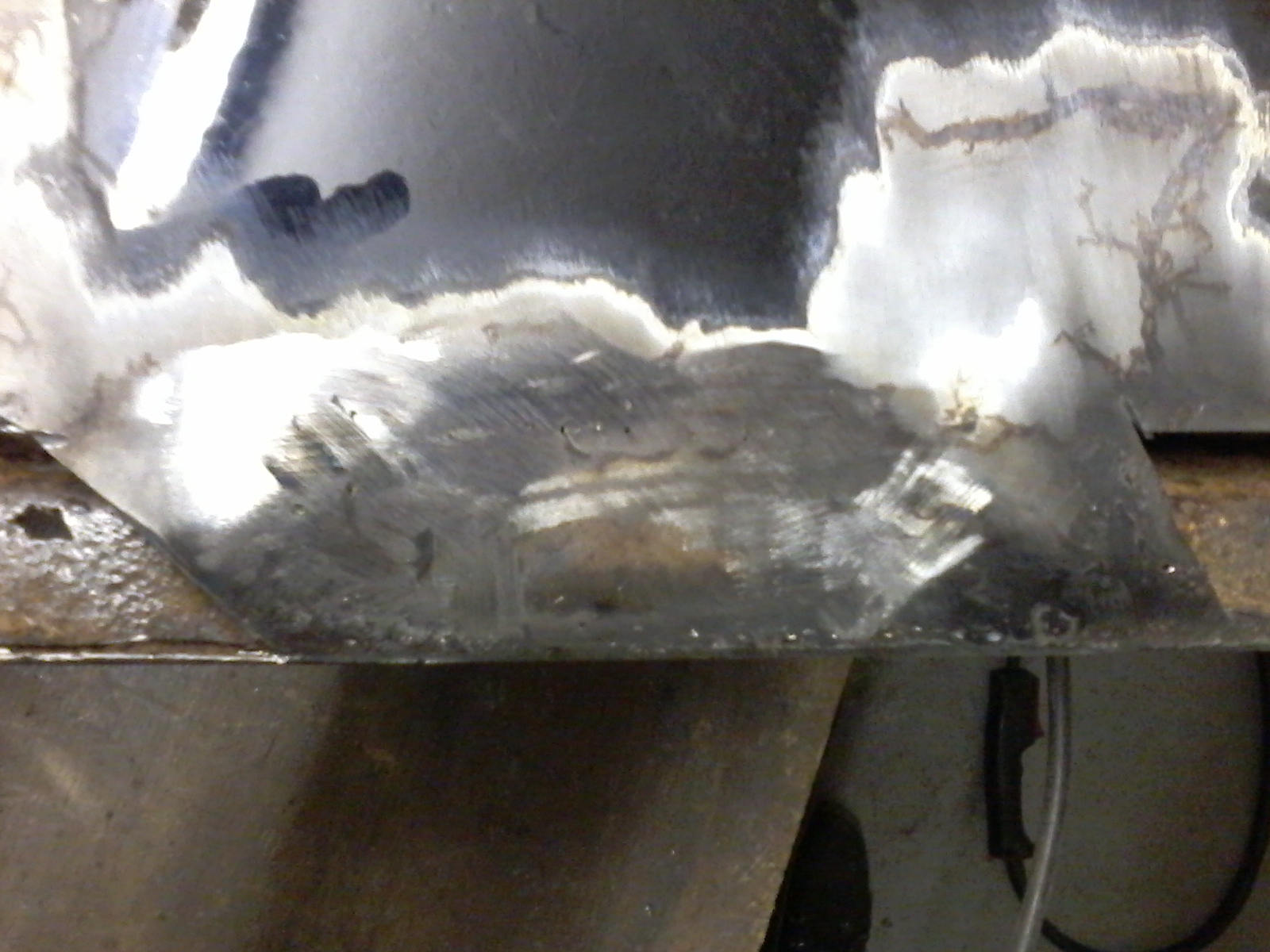

64
Türbild 4
65
Türbild 5

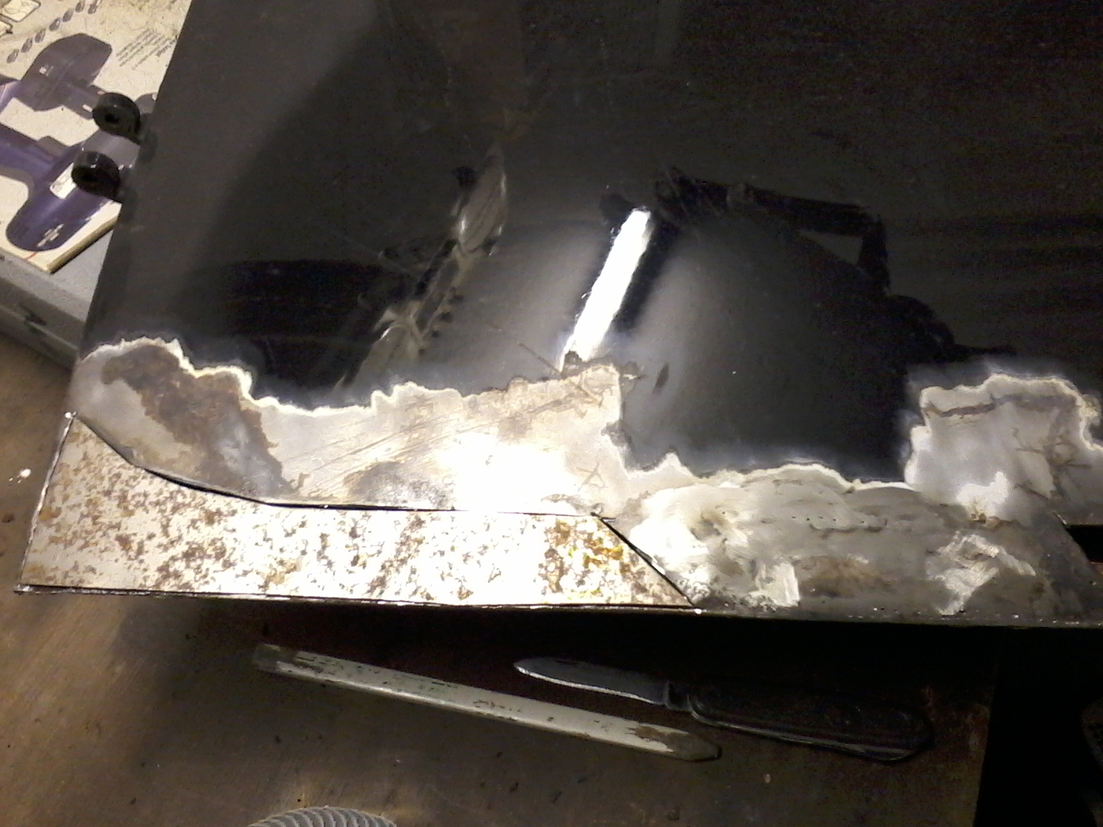

66
Türbild 6

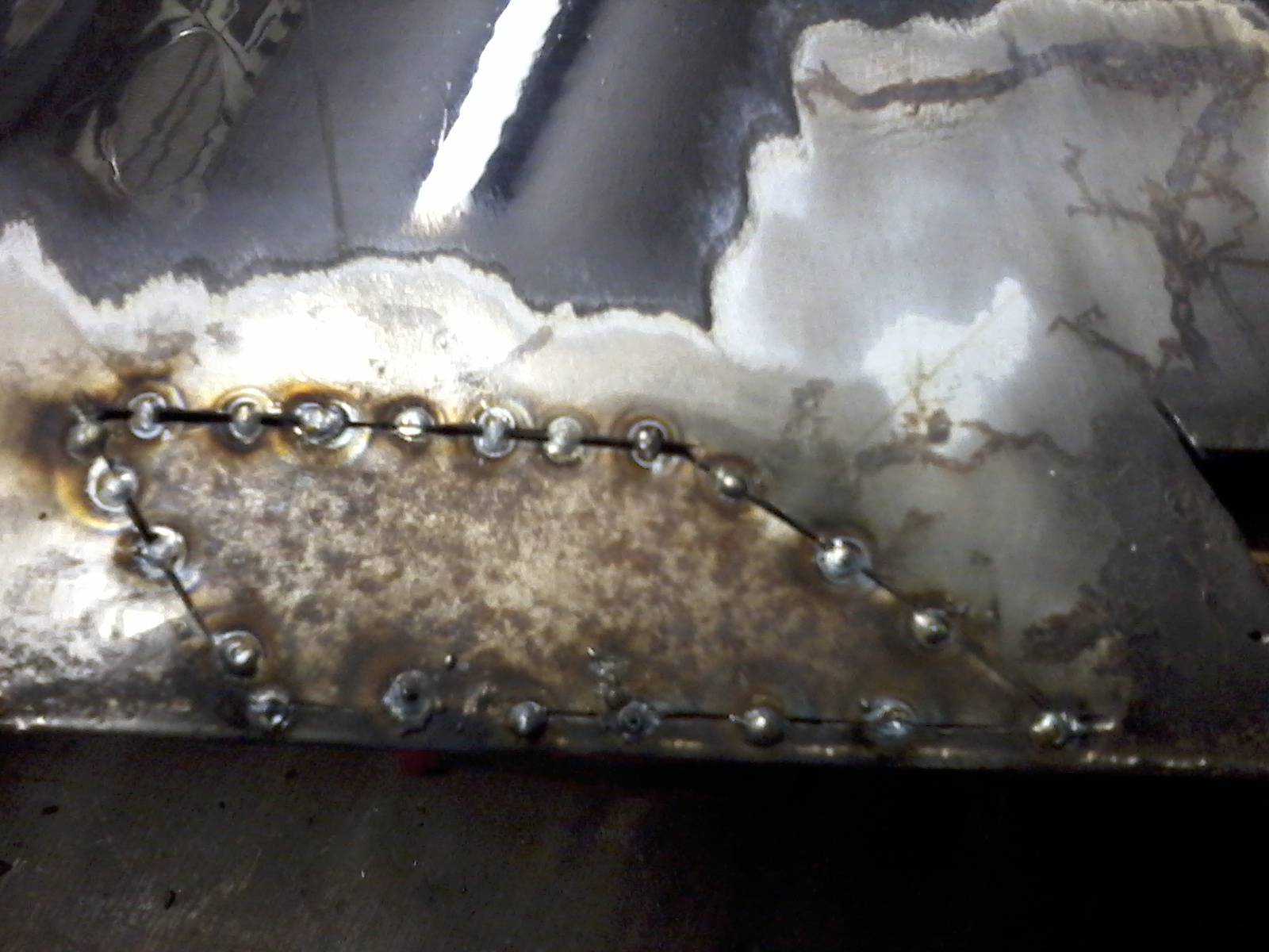

67
ja stimmt deine waren echt um einiges schlimmer beinander, das ist bei mir auch bald erledigt.
