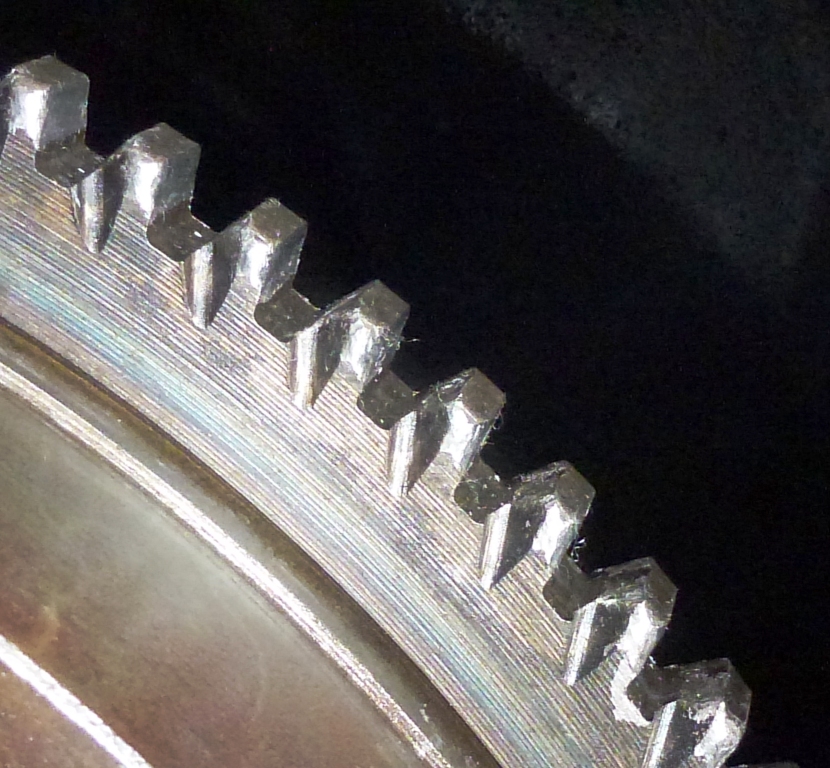

5 Zuletzt bearbeitet von W. Frings (29.09.2014 23:08)

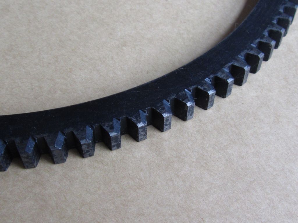

Bin immer noch auf der Suche. Habe das Ritzel - nicht weil das bisherige sichtbar schlecht war, sondern als "letzten" Ausweg - getauscht, nach wie vor spurt das Zahnrad beim Anlaßvorgang aus.
Somit bleibt "eigentlich" nur noch der Zahnkranz übrig. Kann mir bitte jemand zum Vergleich ein gutes Photo von einem neuen Zahnkranz einstellen?

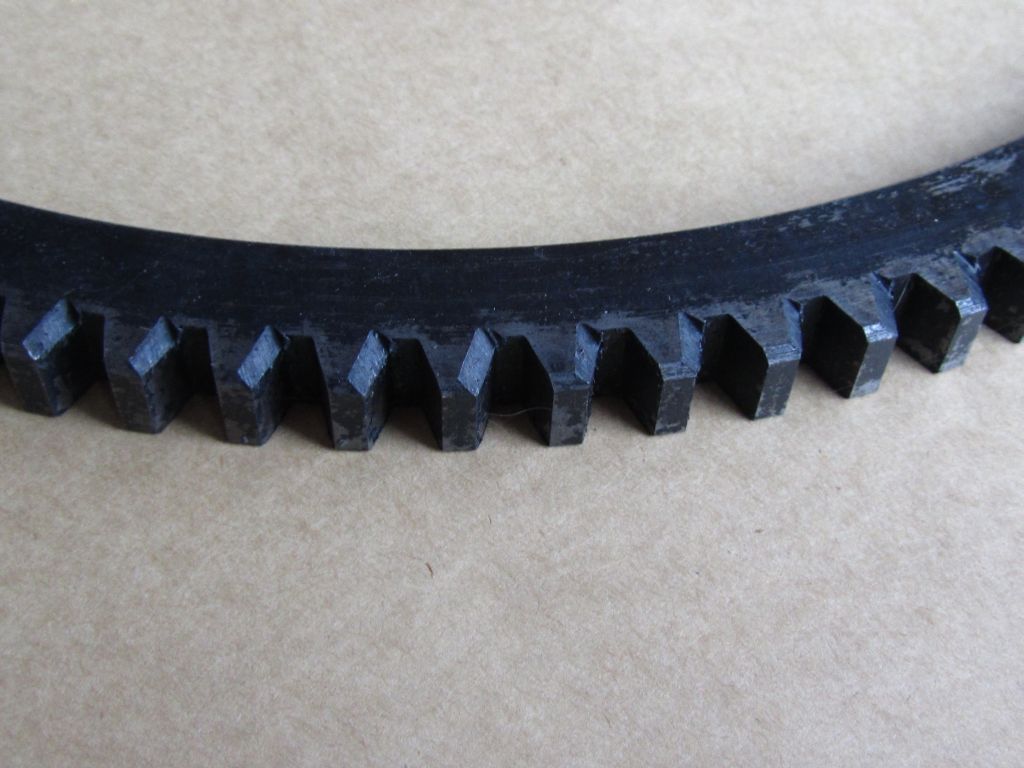

Ich versuche ein Bild anzuhängen-Zahnkranz-Nachbau, kein Original

Tach Bernhard,
leider zeigt sich ausgerechnet das wichtigste Bild, der Zahnkranz von vorne, nicht. Bitte nochmal versuchen.
Grundsätzlich, mein Auto springt jederzeit perfekt an, nur halt mit krachenden Anlasserzähnen. E-Pumpe unnotwendig.
Re: Anlasserritzel spurt immer wieder aus
Die Bilder Zahnkranz sind jetzt verkleinert, neuer Versuch
Nochmal Zahnkranz
Beinahe vergessen zu erwähnen, daß ich vor dem Einbau die Krate entferne
Gruß Bernhard

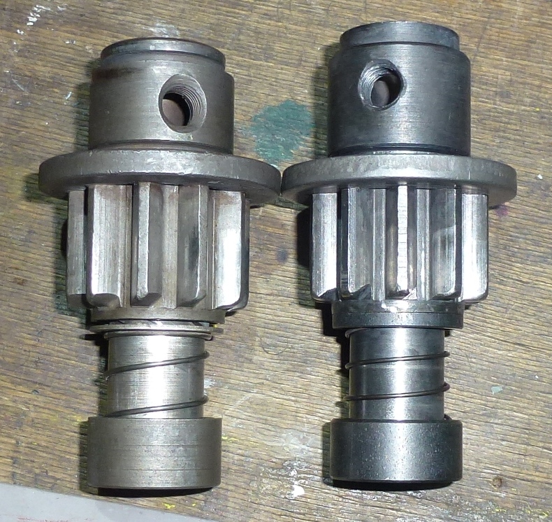

Danke Bernhard für die Bilder. Der Zahnkranz an meinem Traction sieht inzwischen viel übler aus! -
Habe nun den Bendix zerlegt. Links das originale Teil. Dessen Zähne sind 2,5 mm länger, als beim (rechts) bisher eingebauten Teil.
Auffallend ist, dass die dünne Wendelfeder, die das Ritzel zurück spurt, beim O-Teil spürbar strammer ist. (Was das Einspuren eher erschwert.)

Ebenfalls fällt auf, daß die eine Feder gleichseitige Aufnahmen hat, die andere (originale?) hingegen gegenüberliegende.
Zudem hat das Originalteil im Gegensatz zum Nachbau keine einteilige Führungsbüchse (für Bendixfeder innen), sondern eine zweiteilige Klauenkupplung.
Allerdings fehlt mir dafür das Gegenstück. (Falls mir jemand diese Klauenkupplung verkaufen mag, bitte kurze Nachricht.)
Vielleicht hat noch ein Mitverfolger eine Idee zum zahnkranmordenden Anlasserschlagen?

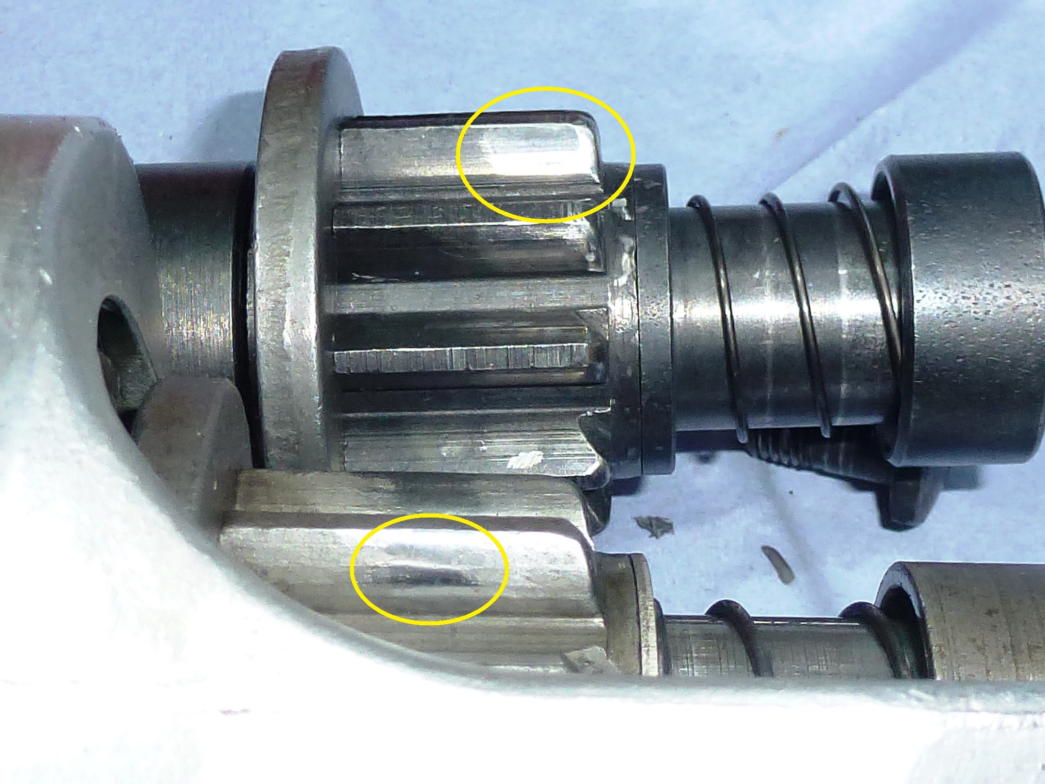

Hallo Ducellier-Starter,
der Anlasser ist überholt, neue Lager & Kohlen etc. montiert. Vermutlich liegt/lag das häufige Ausspuren beim Anlaßvorgang an dem nachgefertigten "Bendix".
Das Foto zeigt, daß das originale Ritzel exakt auf der Mitte der etwas balligen Zahnflanken trägt, das bisher - im Wortsinne - VERbaute nachgefertigte Zahnrad hingegen nur auf der äußeren Flankenhälfte. Daher wurde das Starterritzel bei Flankendruck ("Schiefe Ebene") aus dem Zahnkranz herausgedrückt.
Probieren kann ich es leider noch nicht, da der Motor konserviert ist. Bin aber zuversichtlich und werde im Frühjahr berichten.

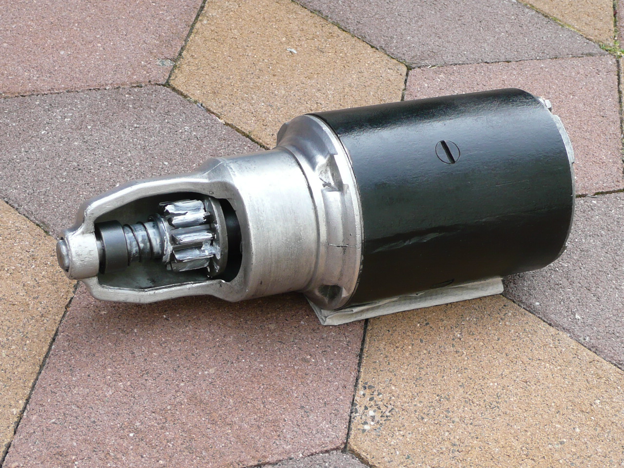

Danke für die Hinweise!
Zu Meinrad:
<<<Schon einmal die stromaufnahme beim starten gemessen? Sollte, meine ich, ca 150amp. sein. Beim leeren durchdrehen ca 50-75amp.
___Ja, habe ich soeben gemessen. Motorblock 50 °C, Öl <20 °C, Batterie 6 V/120 Ah: Unter Last 150 A, ohne Last (nach dem Ausspuren) ca. 10 A.
Zu Ronald:
<<<Ansonsten sollte der Motor schon anspringen bevor der Anlasser mit dem Motor die Enddrehzahl erreicht, sonst kann der Motor alleine durch die Kompression mit der Drehzahl zeitweise den Anlasser "Überholen" wollen was zum Ausspuren des Ritzels führt.>>>
___Passt nicht, denn das Ritzel spurt auch dann aus, wenn der Anlasser bei ausgeschalteter Zündung betätigt wird.
<<<Das eingespurt bleibt bei mehr Last (Ziehen des Wagens mit dem Anlasser) stützt diese Therorie.>>>
___Der Satz führt mich in eine andere Suchrichtung und leitet meine Gedanken nun in Richtung 'Reibwert zwischen Ritzel und Zahnkranz'.
<<<Übrigens weiß ich nicht was davon zu halten ist stets den Wagen mittels Anlasser aus der Garage zu ziehen?
Meinst du nicht das du damit Anlasser und Batterie auf die Dauer überforderst?>>>
___Nein, das ist in meinem Fall keine wirkliche Überforderung. Denn ich lasse beim Rausziehen die Kupplung etwas schleifen. Zudem sind es nur 40 cm, dann rollt der Traction von alleine weiter. Höchstens 1,5 Sek. Ein spezielles Ladegerät hält die Batterie immer auf  6,9 Volt.
Grund ist, dass das Auto rückwärts in die Garage muß. Beim Kaltstart würde das rußschwarze Auspuffkondensat über die Bodenfliesen spritzen.
