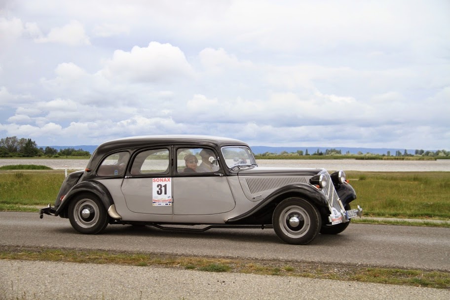

Hallo Friedrich,
Glückwunsch zu den vielen langen Reisen! Warst Du etwa vor ein paar Wochen auf Texel unterwegs? Da fuhr mir doch tatsächlich ein 11er mit PB-Kennzeichen vor der Nase davon, für mich uneinholbar, da per Segelboot unterwegs ;-)
Viele Grüße aus Bayern, Sepp
