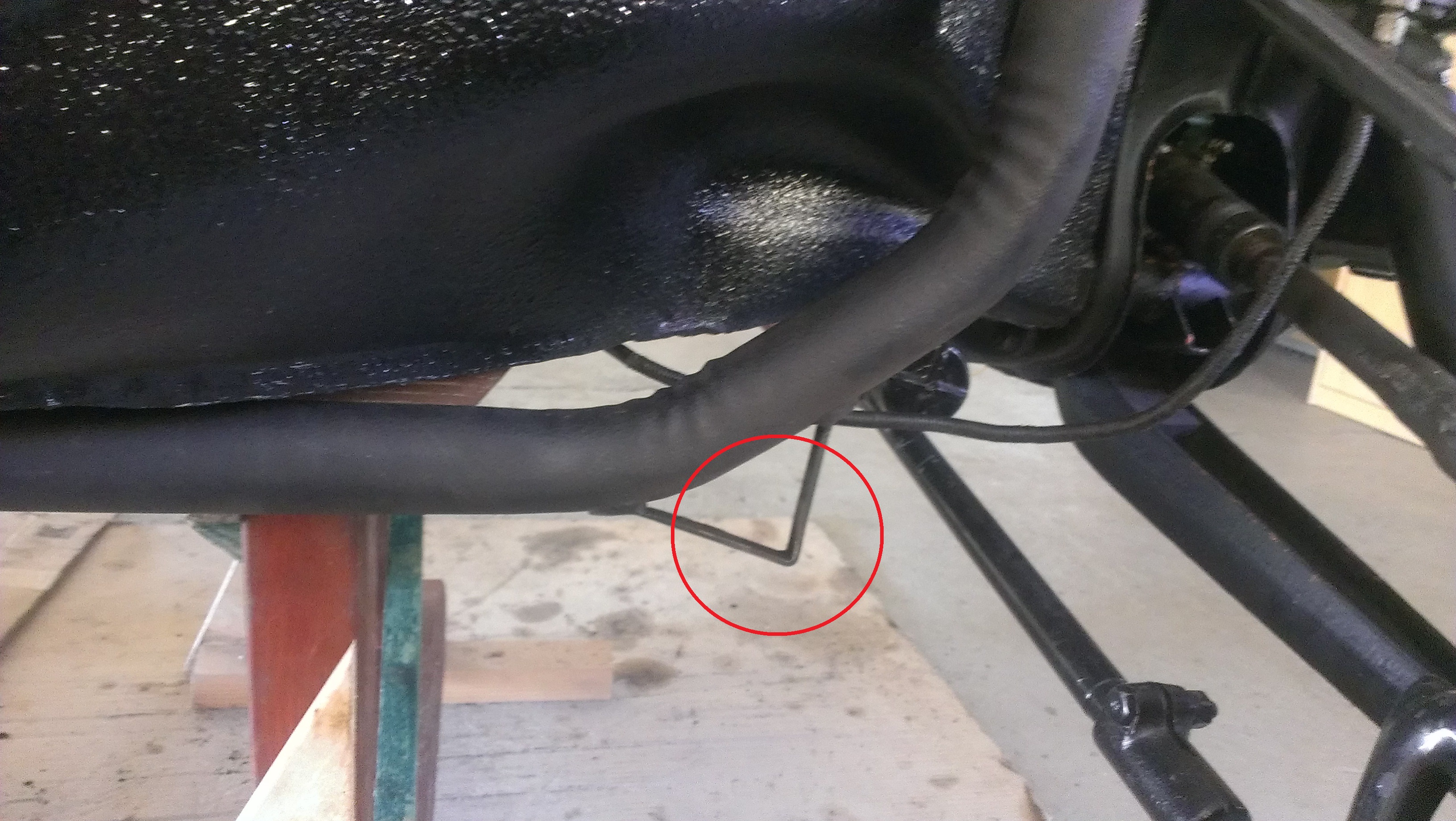

Die Restauration meines 11CV schreitet voran. Nach Überholung des Motors hab ich Diesen gestern eingebaut und und unter Anderem das Krümmerrohr montiert. Ihr habt in der Vergangenheit auch schon über  Strebe diskutiert. Bei meinem Fahrzeug war Diese nicht vorhanden. Ich möchte eine befestigen. Das eine Ende der Strebe kommt an den Winkel des Krümmers, aber wo wird das andere Ende befestigt?
Vielen Dank und Grüße aus dem sonnigen Osten
Danny

jetzt mit Bild

moin Danny, die andere Seite geht an die Getriebeglocke.

Hallo Danny -
Joerg hat natuerlich recht, was er nicht mitgeteit hat ist, dass die Strebe
auf der (in Fahrtrichtung) linken Seite befestigt wird, und zwar an dem
Bolzen, an dem auch der Verstaerkungswinkel zwische Motor und Getriebe-
glocke angeschraubt ist.

Hallo Danny,
wurde jetzt gerade beim Schraubertreffen in Moorenweis kurz angesprochen.
Man sollte die Strebe so umändern, dass sie an beiden Bolzen der Getriebeglocke befestigt werden kann. Durch Vibrationen des Motors und des Auspuffs kann sie sich dann nicht mehr von selbst lösen.
