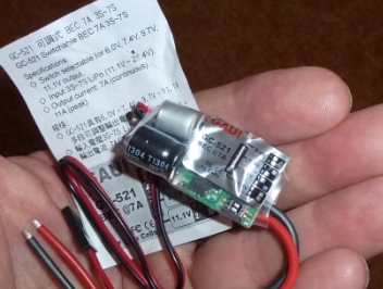

Ich fürchte 6 Volt ist zu wenig und 7,4 zu hoch. Die maximale Bordspannung dürfte unter 7,2 V liegen wg. Akku. Dabei begann mein Scheibenweischermotor ganz schon zu rudern und wurde warm.
Der hier könnte doch was sein (5A-Ausführung, 19 EUR)

Link geht nicht: Art.Nr Q08187 bei digitalo.de - Bild gibt es nur in der Übersicht unter Spannungsreglern.

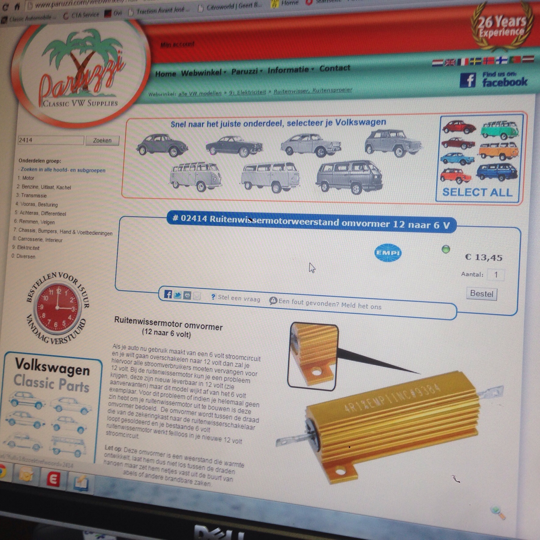

Wie sieht es damit aus, den Tip bekam ich in Holland.
Gruss Reiner

Den Widerstand habe ich z.Zt. drin. Funktioniert gut, wird aber beim Scheibenwischerbetrieb warm, wenn auch erst nach 1-2 Minuten Dauerbetrieb. Reicht für den TÜV allemal und bei einer Regenfahrt muß man eben manuell Intervallbetrieb machen. Der Widerstand wird in VW-Käferforen immer wieder angesprochen und scheint beim Käfer und T1/T2 ein typisches 6-Volt/12-Volt Bauteil zu sein. Gibt es auch beim Conrad für weniger Geld als im VW-Oldtimerhandel.

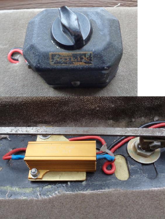

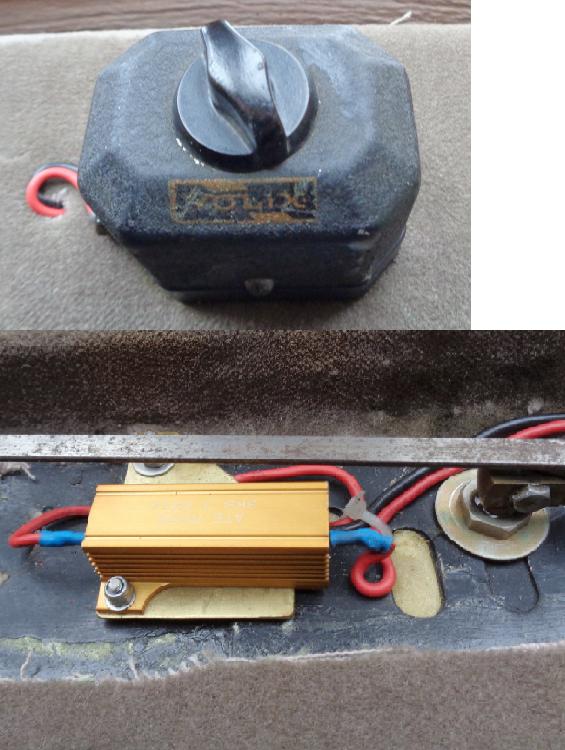

Der Wischermotor aus der Ente mag für spätere Baujahre des 11er gehen. Bei meinem von 1948 geht er definitiv nicht. Der Motor sitzt außen auf der Verkleidung, nicht irgendwo drunter (s. Bild). Ich bin froh, dass ich in Frankreich einen neuen Wischermotor von 1937 aufgetrieben habe, der perfekt paßt.
Mit dem 4-Ohm-Vorschaltwiderstand (s. Bild) läßt er sich an die 12-Volt-Anlage anschließen und betreiben. Da ich normalerweise nur bei schönem Wetter fahre und den Scheibenwischer allenfalls beim TÜV vorführe, reicht das m.E. vollkommen aus.

ich habe einen 4 Ohm Widerstand mit ? Watt (müsste ich nachsehen, ich meine es sind 50 Watt) von Conrad verwendet. Ein Test hat ergeben, dass er nach etwa 2 Minuten Laufzeit des Wischermotors deutlich mehr als handwarm wird. Das ist bei mir insofern wichtig, weil er hinter der Verkleidung über der Windschutzscheibe sitzt. Ich lasse den Wischer also nicht im Dauerbetrieb laufen, sondern schalte ihn immer mal wieder zwischendurch aus. Bei einer Regenfahrt über ca. 50 km hat das keine Probleme bereitet. Außerdem habe ich die Windschutzscheibe mit Nano-Glasversiegelung behandelt, so dass der Regen leicht abperlt.
Wenn Dein Six den Wischermotor unter dem Armaturenbrett - also im "Freien" - hat, sehe ich keinerlei Probleme mit der Abwärme des Widerstands.
