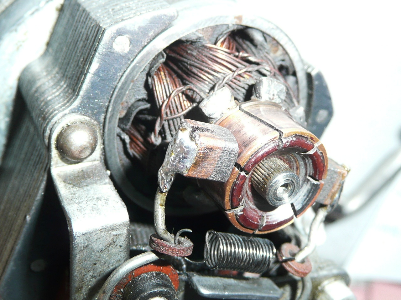

Deine Frage kann ich leider nicht beantworten. Aber mir stellt sich die Frage, ob der Motor nicht mehr zu reparieren ist?
Ich habe das bei meinem ganz gut hinbekommen. Kohlen selbst nachgefertigt, Kollektor mit 800-er Schleifleinen abgezogen, etc.
Am schwierigsten war letztendlich, die richtige Zahnstellung für die automatische Endlage zu finden. Und die Erkenntnis, dass es 2 Stellungen bei der Gehäusemontage gibt, je nachdem, ob die automatische oder die manuelle Endlagenstellung gewünscht wird.

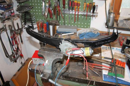

Ich habe den Motor jetzt mal ausgebaut und daran herumprobiert. Ich würde sagen, das Ding ist fertig.
In Frankreich kann ich einen neuen Motor der Marke Volix vom 7C (der bisherige war auch ein Volix) für 100 EUR bekommen. Er scheint zu passen, bis auf die Tatsache, dass er für 6 Volt Spannung ausgelegt ist, mein 11er aber auf 12 Volt umgerüstet ist (der bisherige Motor war auch ein 6 Volt Exemplar).
Nun meine ich mich zu erinnern, dass es kein Problem ist und keinen Schaden verursacht, einen 6 Volt Motor an 12 Volt zu betreiben. Ist das richtig? Da ein solcher Elektromotor einiges an Strom zieht, bin ich mir nicht sicher, ob/wie man einen Spannungswandler (klein, handelsüblich) einsetzen könnte. Bei Amazon gibt es einen sehr preiswert (China), der auf der 6 Volt Seite mit max. 3 A belastbar ist. Reicht das?

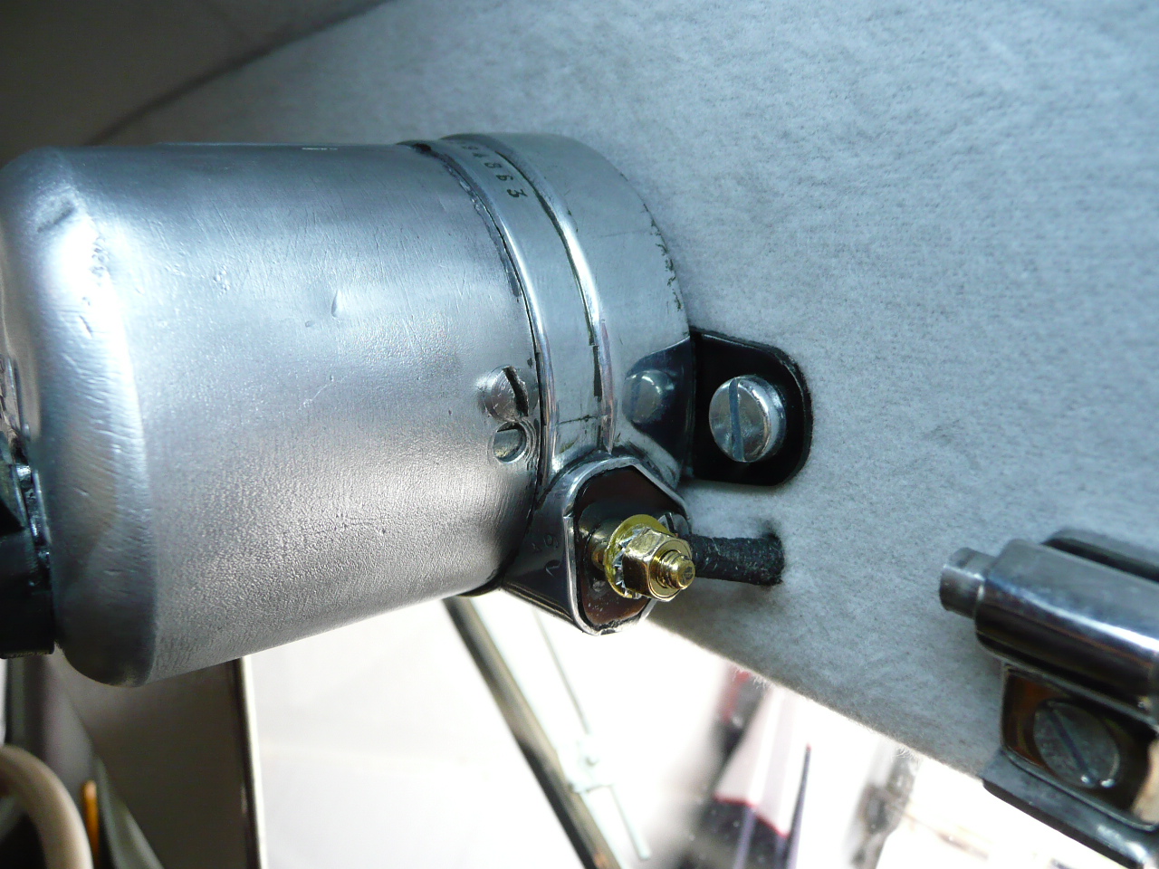

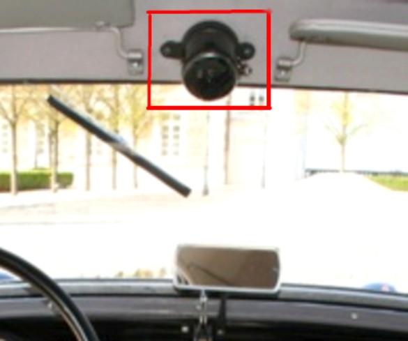

Bei meinem 11er sitzt der Wischermotor im Übergang von der  Windschutzscheibe zum Dach, vorn auf der abschraubbaren Verkleidung. Der Schalter sitzt auf dem Gehäuse des Wischermotors. Die Scheibenwischer sind oben angeschlagen.
Ich habe schon verschiedene Wischermotoren von Traktoren, die äußerlich ähnlich sind und 12 Volt haben, angesehen. Aber die Maße stimmen nicht für den 11er, ein paar Millimeterchen mehr hier, ein paar Millimeterchen weniger dort. Das ist ärgerlich.

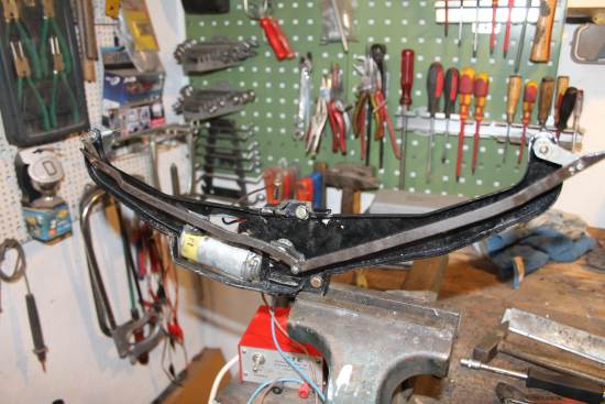

Ncht jedermanns Sache, aber ich hatte den Scheibenwischermotor ( 12 Volt ) rumliegen und baute diesen ein, jetzt ist Ruhe und läuft mit 2 Stufen und geht in Ruhestellung zurück.
Ich weis micht orignal aber aber jetzt läuft der Motor schon das dritte Jahr.

Bei Haralds Modell sitzt der Wischermotor schön sichtbar oberhalb der Windschutzscheibe, da geht die Undercover Methode nicht!
Harald, bei CTA sah ich vor etwa 5 Jahren nachgefertigte Wischermotoren für das Radmodell. Allerdings, soweit ich mich entsinne, nur für 6 Volt.
Die Transformierung von 12 auf 6/7 ist kein wirkliches Problem.

Den Wischermotor aus Frankreich habe ich inzwischen bekommen. Er ist identisch mit dem, der bisher drin war, so dass der Einbau keine Probleme macht.
Jetzt kommt die Sache mit dem Betrieb des 6 Volt Motors an 12 Volt. Hat jemand konkrete!!! Erfahrungen, wie man das am besten macht? Dabei ist zu beachten, dass der Wischermotor bei meinem 11er von 1948 offen über der Windschutzscheibe sitzt (s. Bild) und damit nicht jede Platine o.ä. dort unterzubringen ist.
Meine erste Präferenz wäre ein Widerstand von ca. 4 Ohm und 50 Watt Belastbarkeit, der in den VW-Käferforen je nach Standpunkt teilweise gelobt und teilweise verteufelt wird. Deshalb wäre ich über eine Meinung zu dieser Lösung besonders froh.

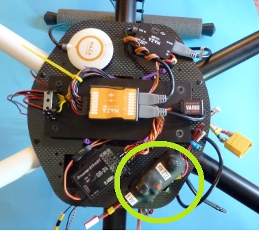

anbei ein prima Teil mit hoher Leistung für Kleingeld:
http://www.heli-shop.com/shop/product_i … ---7S.html
Reicht dicke für den Wischmotor aus.

vielen Dank für den Tip. Wie groß ist das Teil? Man könnte bei der Leistung ja damit einen Punkt für die Abnahme von 6 Volt in einem 12 Volt Fahrzeug herstellen, in meinem Fall z.B. für die Anzeigegeräte im Tachoblock.
23
Re: Scheibenwischermotor
Servus Harald,
etwa ein knappes Streichholzschächtelchen klein. Ich brauche so etwas für ganz andere Funktionen. Neu ist hier die hohe A-Leistung.
