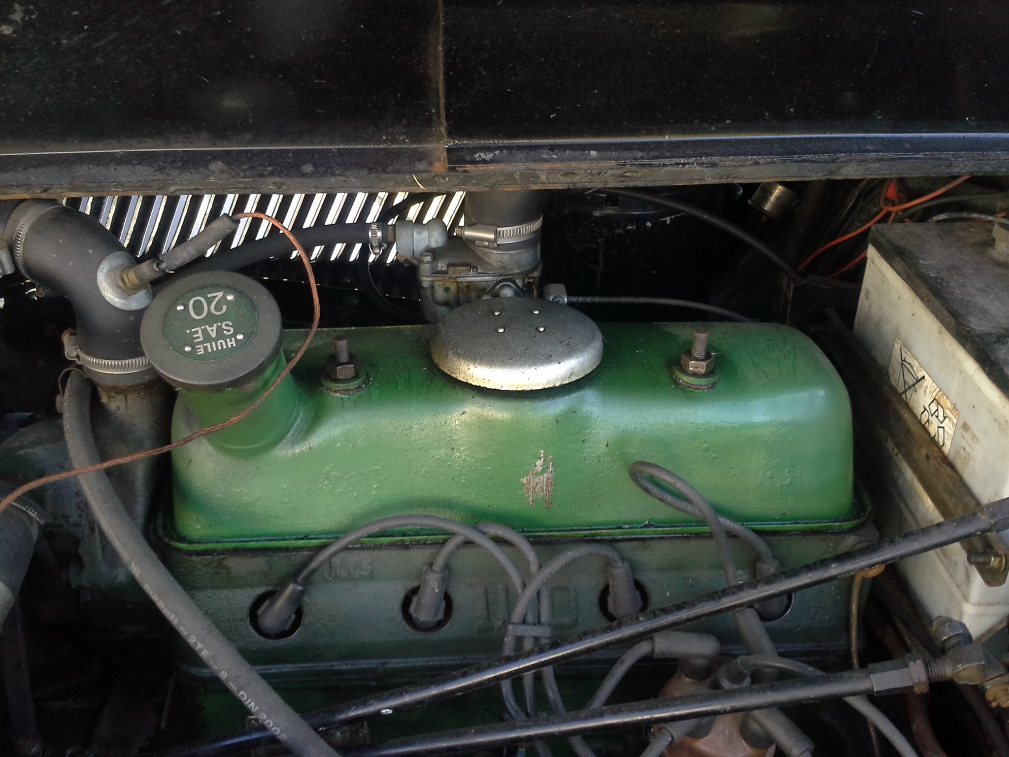

Suche einen passenden Verschluss als Ersatz für mein Provisorium um die Öffnung am Ventildeckel zu schließen.
Jetzt sitzt dort der Deckel eines Marmeladenglases, nicht mal französische Marmelade.  (s. Bild)
Da gibt es bestimmt eine optisch schönere Lösung.
viele Grüße  Bernhard Eger

Hallo !
Ist doch Topp Dein Motorraum,kann man ja fast draus essen :-))
Bei mir war an der stelle der normale Blechdeckel, so einen Ventieldeckel mit 2 Öffnungen kenn Ich nicht (was aber nichts heisen muß)

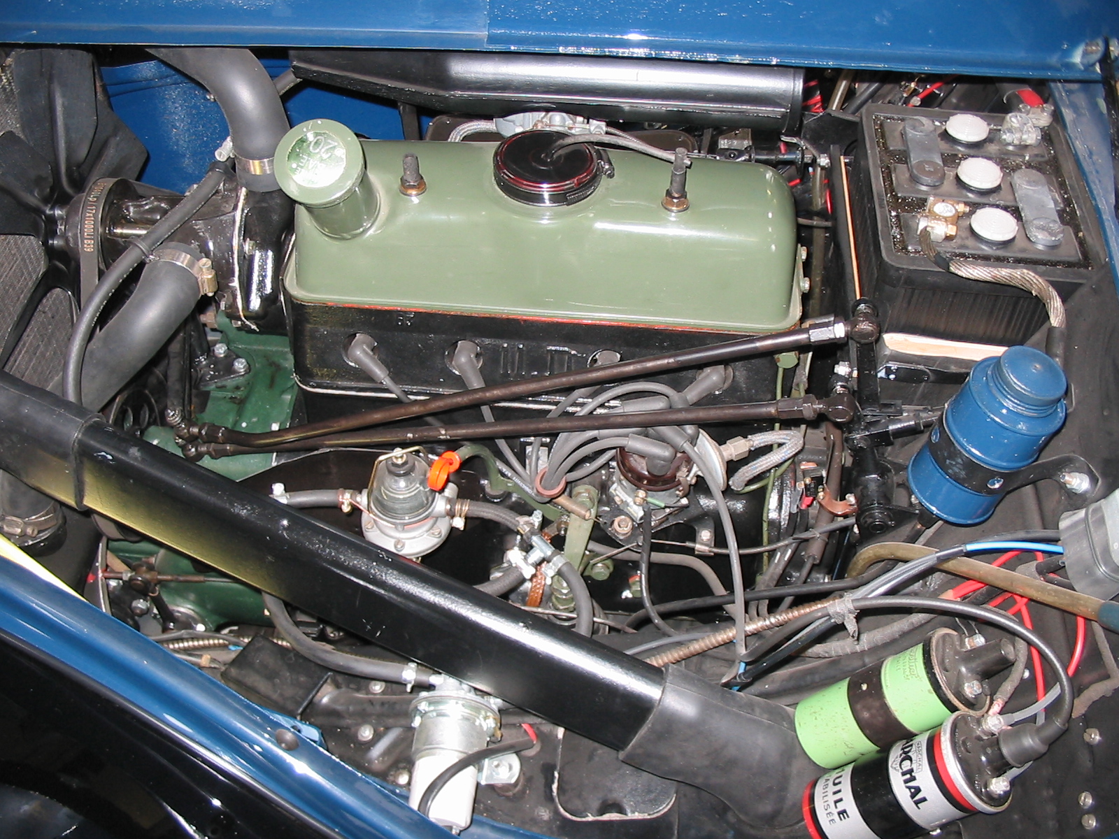

So sieht das Original aus. Nach 450 km am Stück mit Schnitt 70 km/h, "leicht" ölig, da der Motor über die Öffnung entlüftet.
Detlev

Hallo Detlev,
genau diesen Deckel Suche ich
Gruß Bernhard

Hallo Bernhard,
des Rätsels Lösung: Du hast einen 11D-Motor mit einem Luftfilter vom 11-Perfo. Normalerweise ist der Luftfilter beim 11D über dem Ventildeckel, quer zur Fahrtrichtung angebracht und das Loch im Ventildeckel wird somit abgedeckt.
Du kannst dir aber mit einem Öleinfülldeckel vom 11-Perfo helfen (wie auf dem Bild von Detlev).
Cruchot

Hallo Leute,
das interessiert mich auch weil ich einen solchen Deckel habe (11D Motor) und noch gar keinen Luftfilter.
Wenn ich nun einen Perfo Luftfilter verwenden würde und den Deckel eines Perfos anbringe hätte ich gar keine Kurbelgehäuseentlüftung.
Oder doch?
Am Block jedenfalls ist kein Entlüftungsventil angebracht, dies kenne ich nur von perfo Bildern und alten Traktoren.
Deshalb verbietet sich das meiner Meinung nach einfach die Öffnung mit einem Deckel zu versehen..
mfg Ronald
