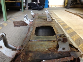

Re: Fahrersitz 11CV BN 1956 Verstellung höher und weiter nach hinten

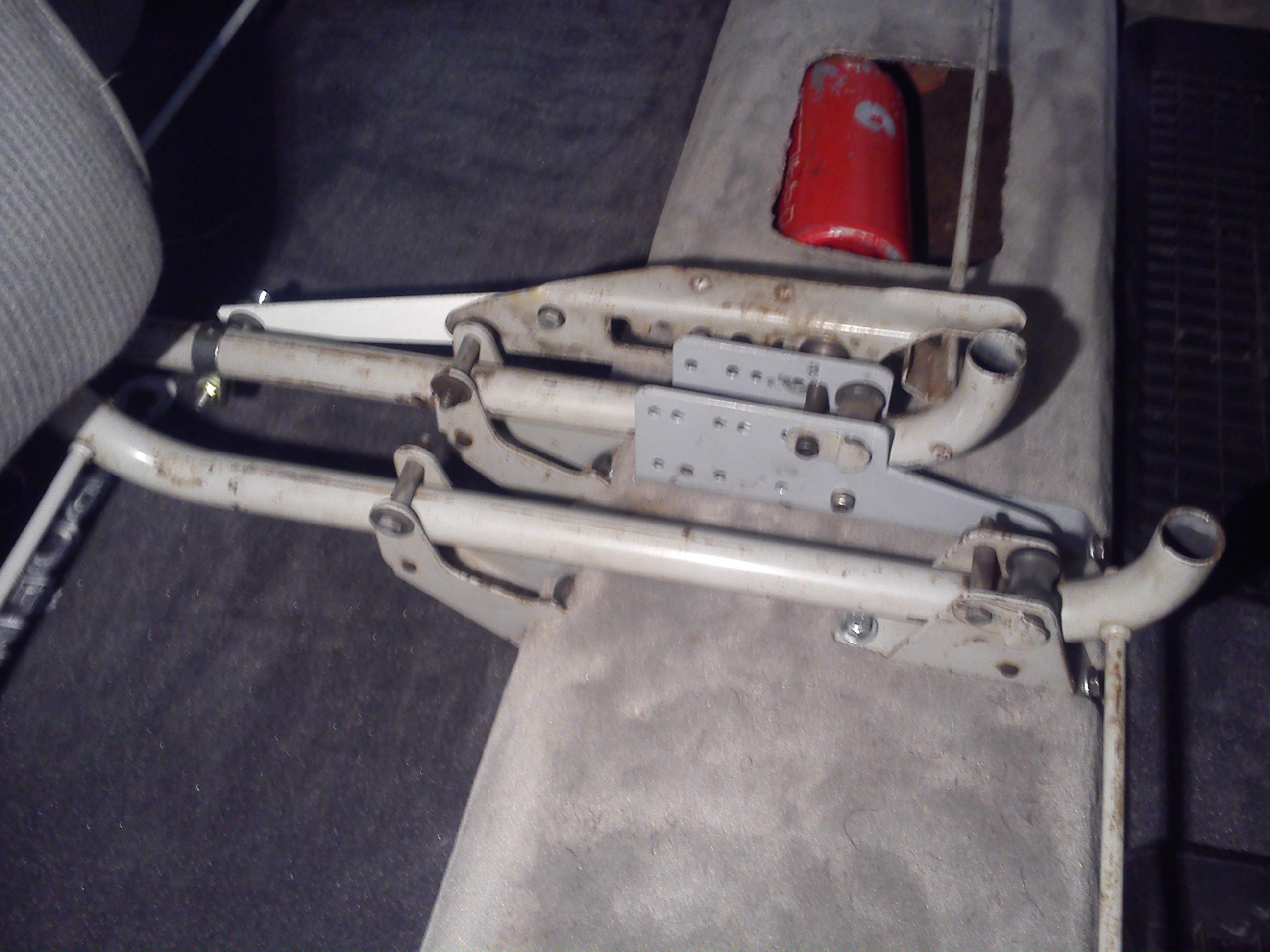

Ich habe die vorderen Halter geradegebogen und auf dem Tunnel verschraubt. Für die hintere Halterung eine neue Stütze gebogen/ geschweißt. Das könnte man auch noch in die Höhe bauen.

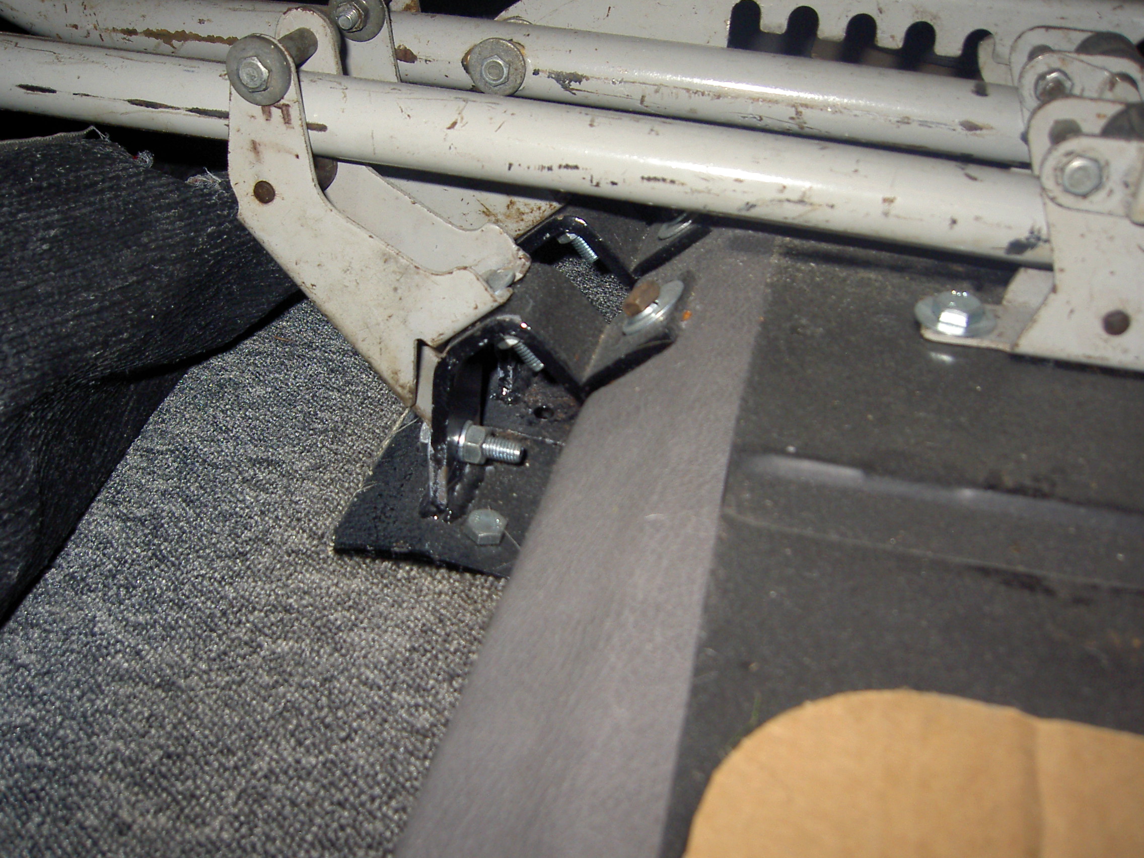

und noch ein Bild (hintere Stütze)

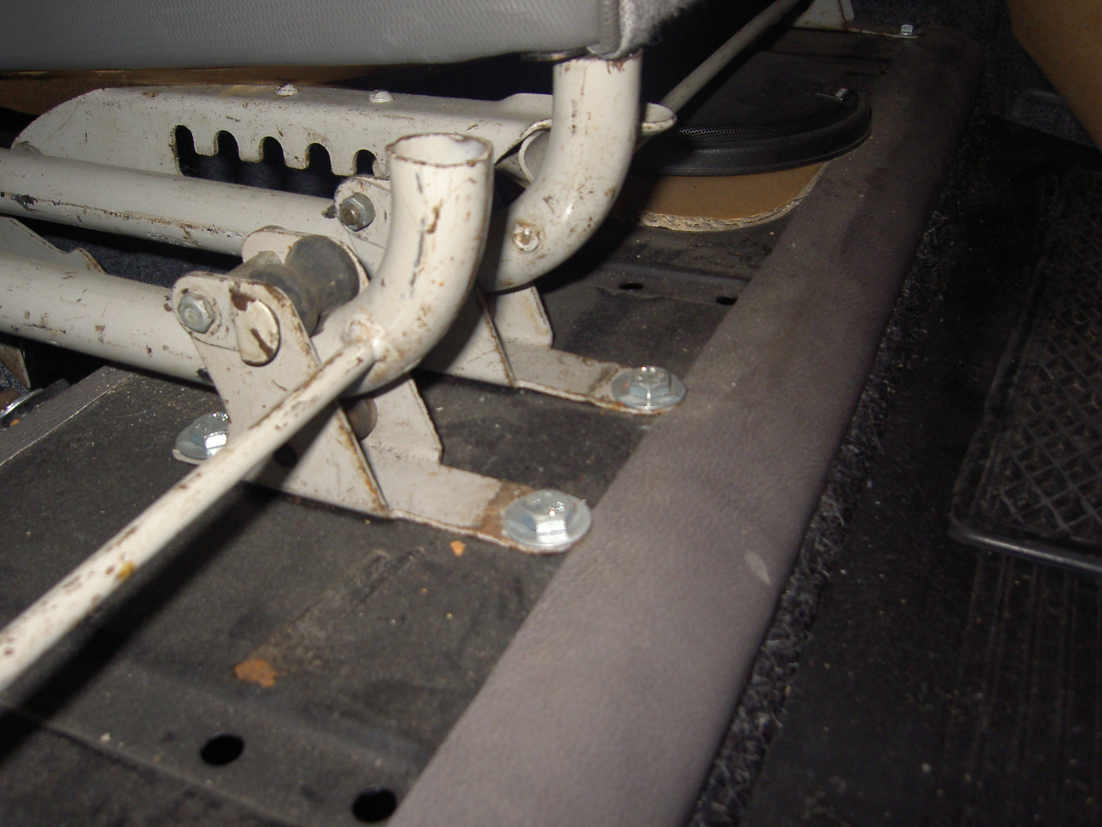

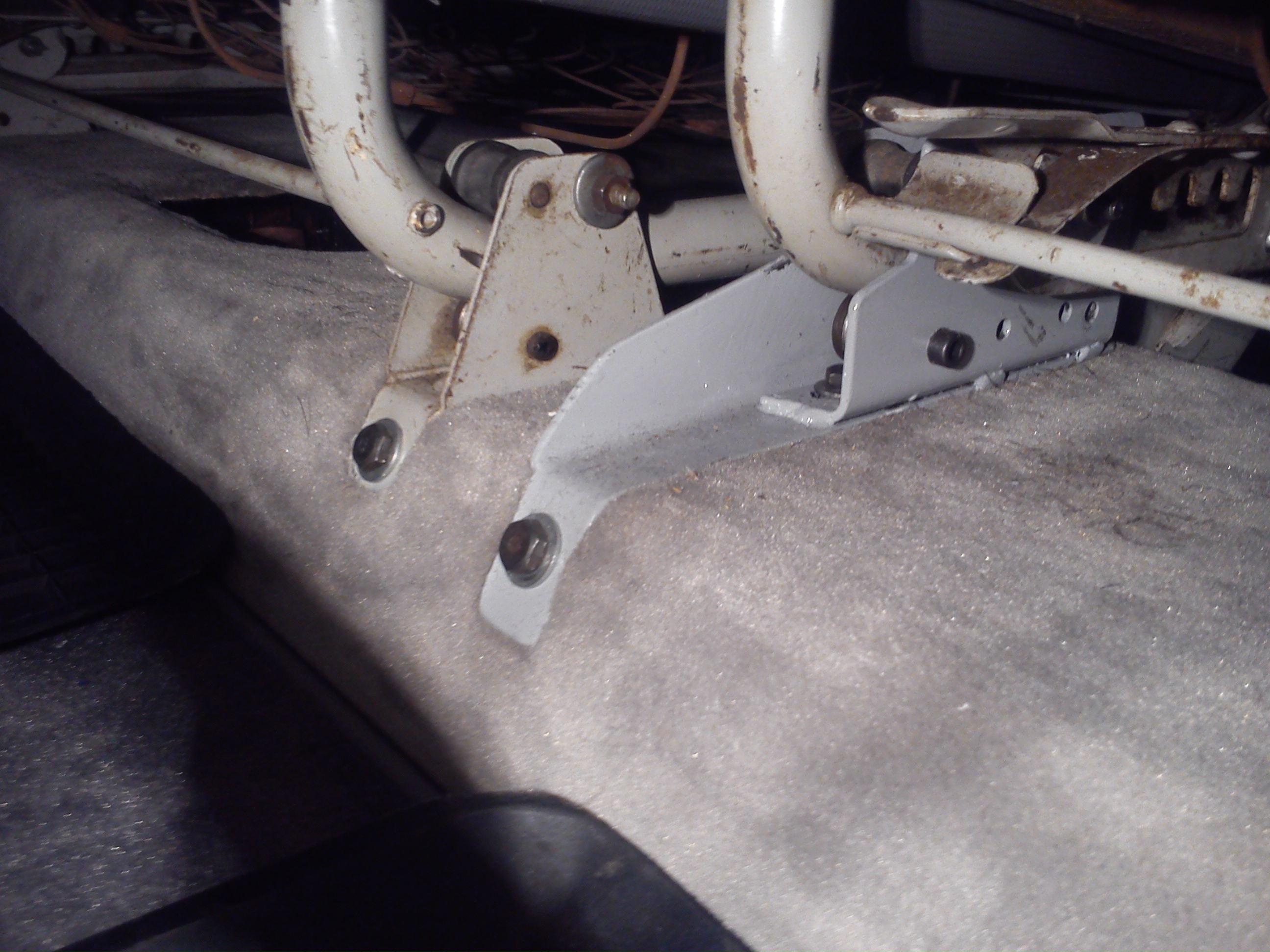

Hallo Jörg,
rund 10 cm weiter nach hinten gehts mit der anliegend gezeigten Konstruktion (3 Bilder):
Die hinteren Konsolen bleiben unverändert.
Die vorderen sind neu und selbst gebaut, benutzen aber die alten Anschraubpunkte.
Außerdem muss der Drehpunkt der Einrastschiene mit Hilfe eines angeschraubten Blechstückes nach hinten versetzt werden, da er sonst der hinteren Konsole im Wege ist.
Die höhere Biegebelastung für die hinteren Konsolen und für das Sitzgestell selbst ist übrigens offensichtlich kein Problem.
Mit einem extremen "Fahrgestell" bei Körpergröße 1,95 m, fährt es sich so jedenfalls erheblich angenehmer, da früher der Schalthebel regelmäßig mit dem rechten Knie kollidierte.
und das zweite Bild
und Bild 3
