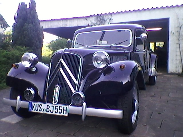

heute war der Tag an dem ich das erste mal fuhr!
Über 70 Pannenfreie Kilometer habe ich heute zwischen 18 und 20 Uhr zurückgelegt, und dabei dieses Bild gemacht!
Bis dieses möglich war habe ich schon über 200 Arbeitsstunden gebraucht.
Und es müssen noch einige viele mehr werden bis ich wirklich fertig bin!
Was eine Freude und ein Spass!!
mfg Ronald
