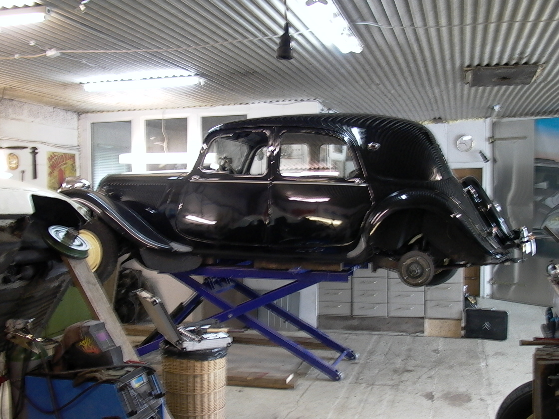

Moin Martin,
habe auch eine Scherenbühne ( nicht WDW...keine Ahnung von wem)
Passt der 11er gut drauf !
Auch für die DS und SM hervorragend !
Moderne Sportwagen haben mit der Bauhöhe Überfahrtsprobleme.
Dann lege ich Holzbohlen an die Seiten.
