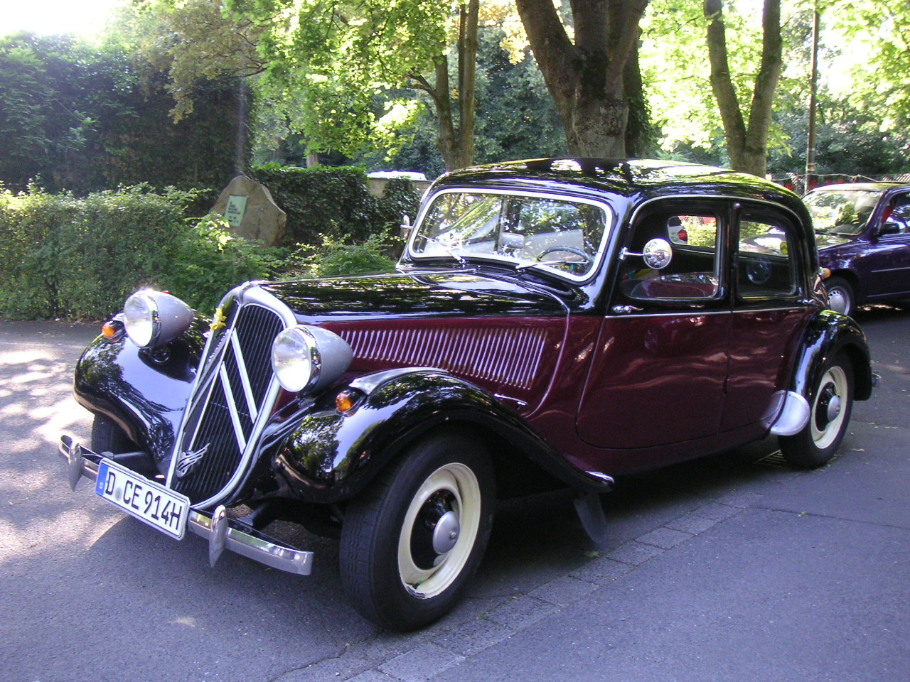

Hallo Steffen,
mein 11 BL, 1955,
muß wegen Platzmangel weichen.
Bei Bedarf bitte kontaktiere mich, steht auch bei Mobile.
Übrigens Düsseldorf
Alf
