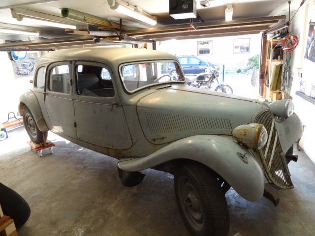

Ich bin zwischen Pforzheim und Stuttgart Zuhaus. Muß mal schauen ob Ich ein Bild einstellen kann,scheint irgendwie kompliziert zu sein. Oder die Datenmenge war zu groß. Geht bloß JPEG ?
Schraubergrüße !!  :-)

Astrein, dein Commerc,
ist das Hellgrau (Gris claire?) die Oregenoolfarbe?
Wäre mal ein farbtupfer im ewig schwarzen Tractioneinerlei.
Wenn es mich mal in deine Gegend verschlägt würde ich den Trac mal gerbe anschauen
Grüsse
T

Hallo

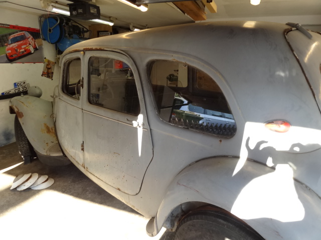

Ja das ist die Originalfarbe Gris claire . Eigentlich möchte Ich ihn auch wieder so Lackieren, aber da gehen noch ein paar Jährchen ins Land.
Grüße aus dem wilden Süden
Re: Motorhalterung
Das war doch ein erhaltenswerter Originalzustand?
