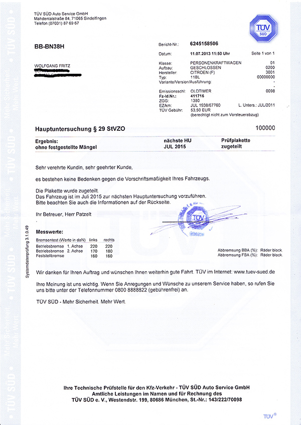

Hallo, im Anhang meine Daten. Hatte dieses Jahr einen Hattrick. Das 3. mal ohne Mängel durch den TÜV :-) Ich stell die Bremsen vor´m TÜV immer neu ein - mit Kreidetechnik ...

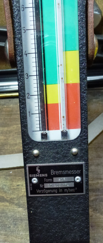

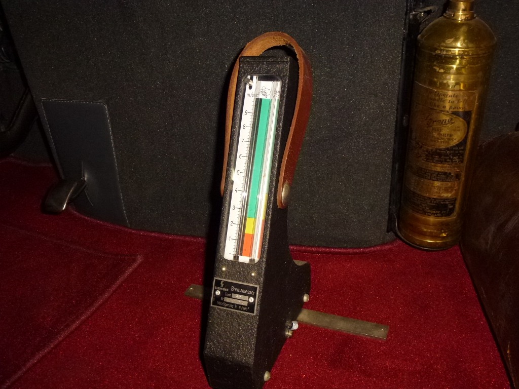

Hallo Werner, was ist das denn für ein geiles Gerät ?! Sowas habe ich ja noch nie gesehen. Damit wären in der Tat objektive Vergleichsmessungen möglich. Kannst Du nicht mal mit deiner Traction und einem modernen PKW eine Vergleichsmessung der maximalen Verzögerungen machen? Das wär doch mal interessant. Gruß, Ferdi

N'Abend Ferdinand, hiermit wird die tatsächliche Verzögerung im Meter pro Quadratsekunde gemessen. Das habe ich heute mit dem 11 CV und meinem Plastikauto gemacht. Abbremsgeschwindigkeit aus 30 km/h. Traction, 1200 kg, Bremsen leicht warmgefahren, damit sie nicht blockieren: Handbremse 2,9 m/sec² Betriebsbremse 8,0 m/sec² Plastikauto, 1780 kg: HB 3,0 m/sec² BB 7,2 m/sec²;ohne Bremsassistent 6,5 m/sec², ABS greift jeweils ein. Die Werte zeigen überdeutlich, wie sehr sich die Fahrzeugmasse auf die Verzögerung auswirkt.
