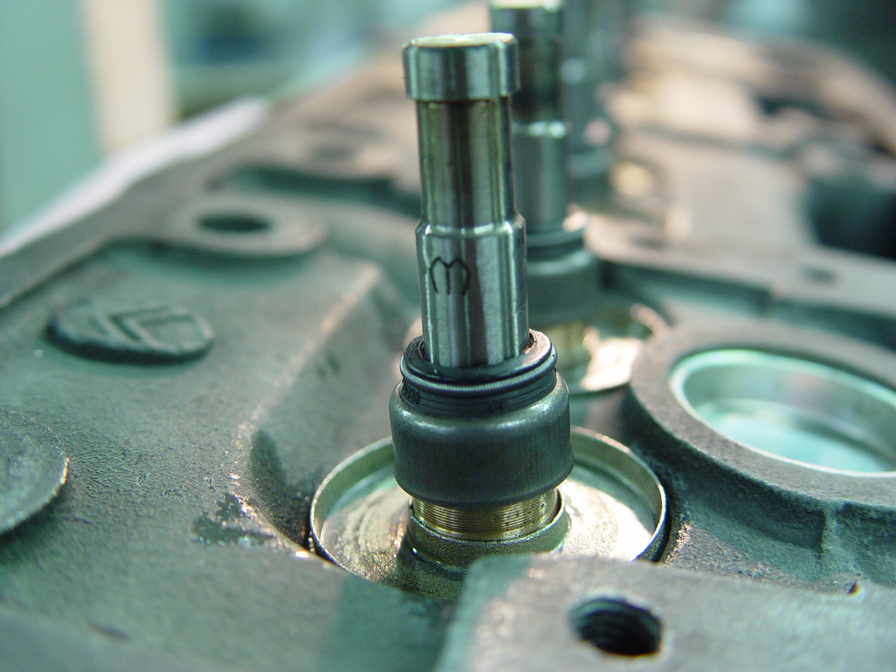

Re: Ventilabstreifringe Käfer ?

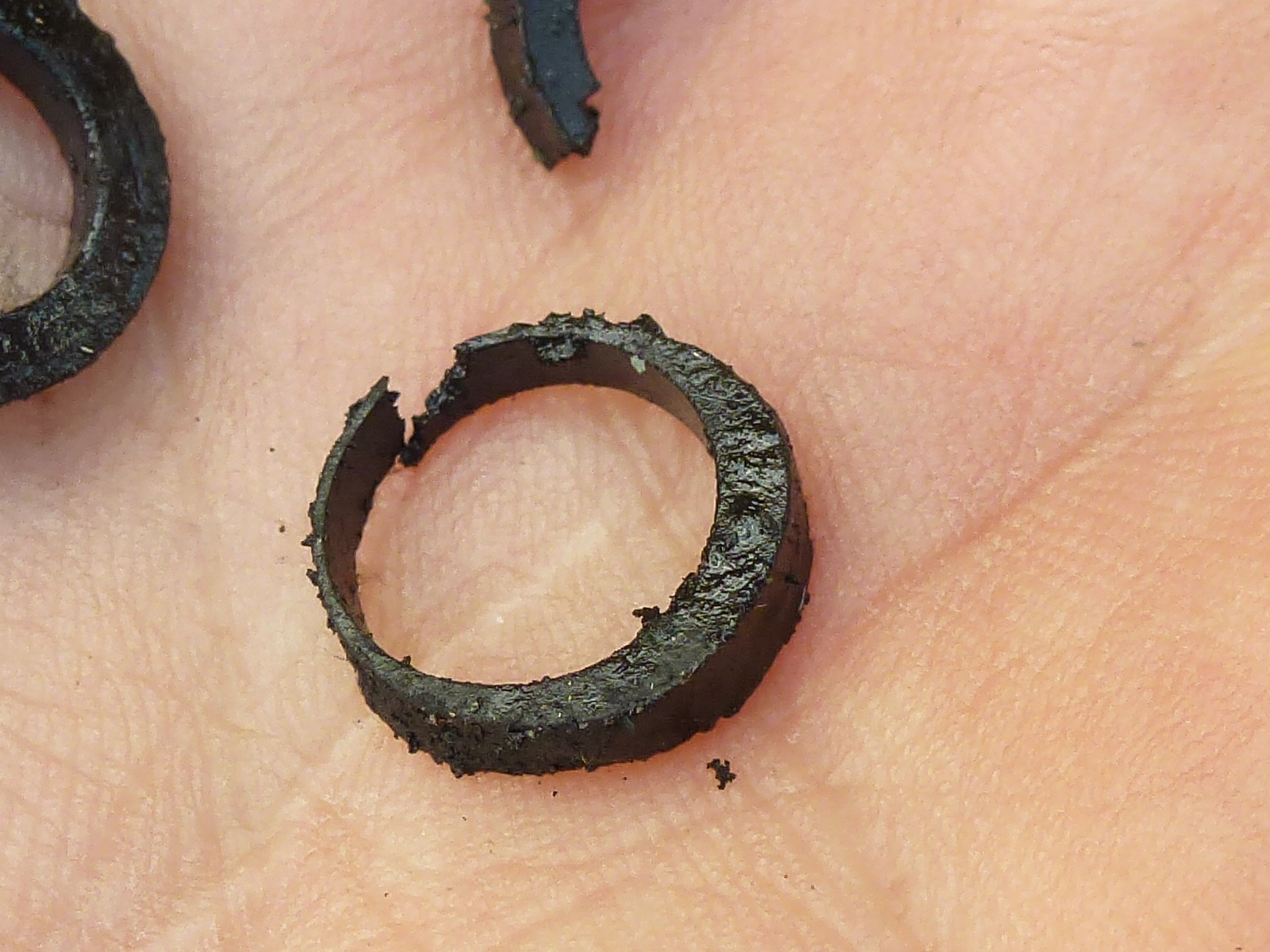

Ja, das mit modernen Abstreifhülsen funktioniert (im Gegensatz zu den ölpumpenden 50-Cent-"O"-Ringen) sehr gut. Sie werden auf die Ventilführung aufgepresst. Wichtig ist, dass deren Außendurchmesser kleiner ist als der Innendurchmesser der Innenfeder!

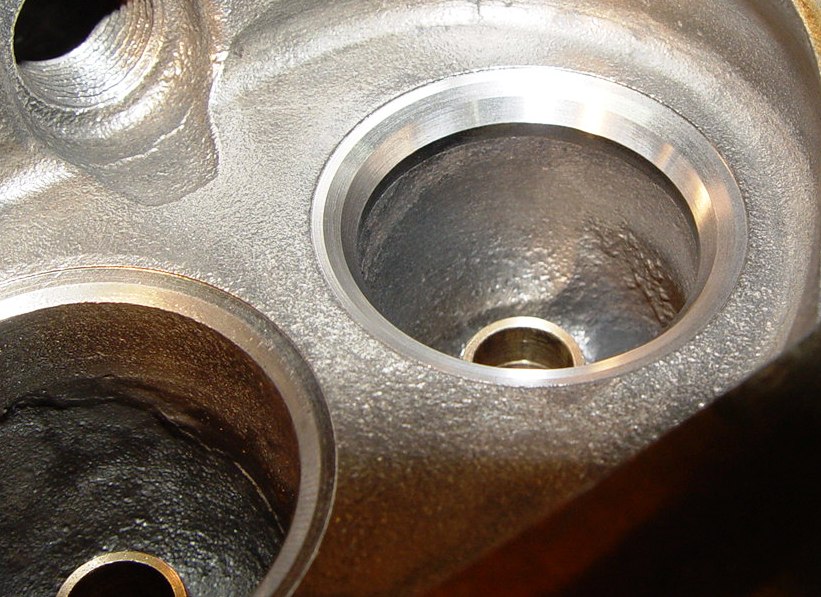

Muß man nicht unbedingt haben, das stimmt. Der Motor hatte zuvor etwa nur 1/4 - 1/3 l /1000 km Ölverbrauch. Aber wenn ich schon dabei bin, dass der Kopf mit 8 neuen Original!ventilen und 8 hochwertigen Bronzeführungen repariert wird, dann kommt es auf die 45 €urolein für die Ölabstreifer nicht mehr an. Denn die komischen 50 Cent Ringlein ergeben weder Sinn, streifen nicht ab und zerbröseln noch obendrein. Ölverbrauch nach nun 700 km vielleicht 1 mm am Meßstab, also nicht meßbar.

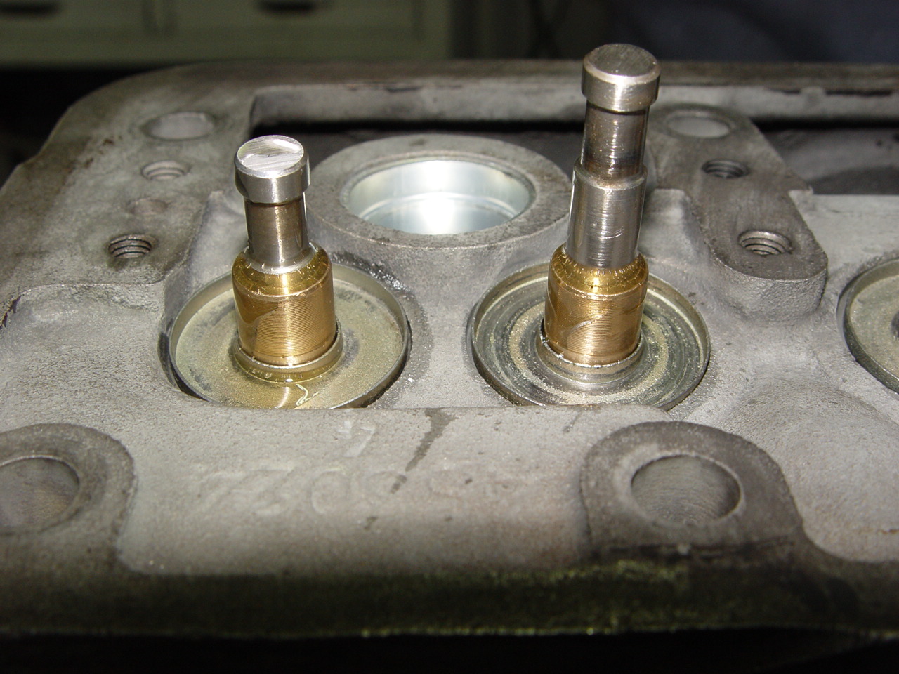

Die nachgefertigten Ventile sind nicht den Blechpreis wert. Allesamt sind die AVs verzundert, obwohl deren Belastung aufgrund der geringen Literleistung tatsächlich allenfalls als 'relativ gering' einzustufen ist. Im Veteran hat das langjährige Mitglied P. Schreiter inseriert, dass er einige originale (!) 11 CV Teile abgibt.

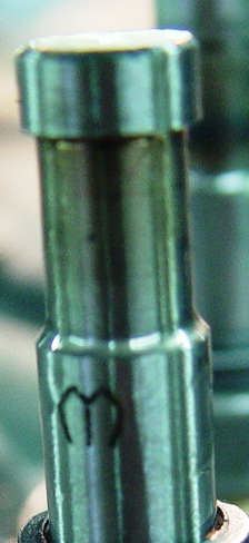

Die originalverpackten Floquet Monopole Ventile habe ich von P. Schreiter - siehe Anzeige(n) im 'Veteran' - bekommen. (Gelasert ist nichts, lediglich das Firmenzeichen erodiert.) Die Porsche 911 Ventilführungen (Bronze!) liefert(e) unser freundlicher Teilehändler Uli Louis/Fa. Schäfer innerhalb 24 Stunden.

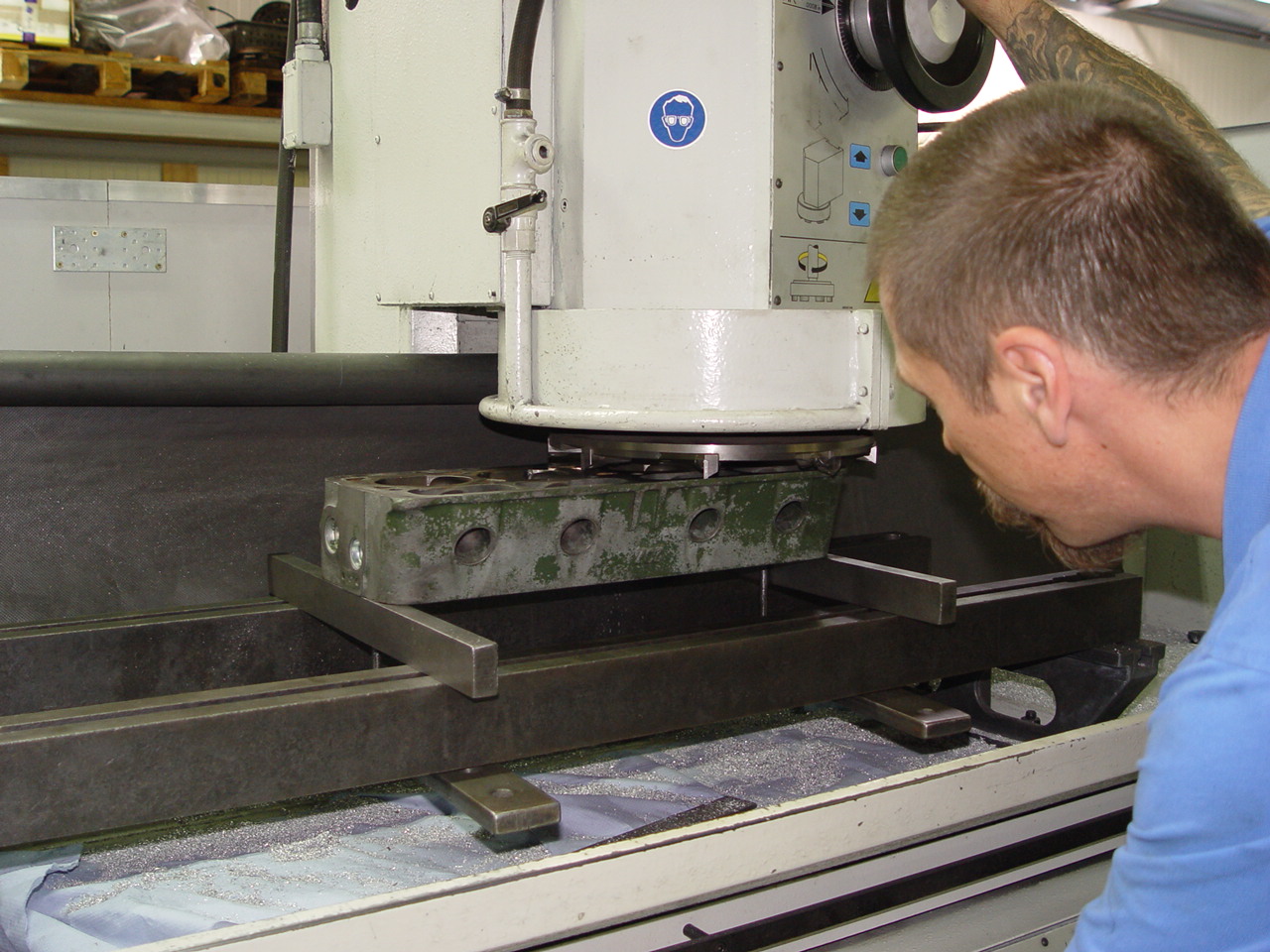

Was "man" sagte, war nur die Hälfte. Und diese Hälfte war aus dem Zusammenhang gerissen. Richtig ist, dass die V-Führungen eine bestimmte Länge haben müssen, um das Ventil richtig führen zu können. Ansonsten sind die Führungen bei Kipphebelbetrieb sehr schnell ausgeschlagen. Bei modernen Motoren ragen die Führungen tatsächlich nicht mehr in den Ein-/Auslaßkanal hinein. Einmal wegen der störenden Kanaleinengung und der Verwirbelungen. Andererseits aber auch, damit die >600 °C heißen Auslassgase die Führungen nicht zusätzlich aufheizen. Also kürzte man nicht die Führungen, sondern verlegte sie nach oben in den Kopf hinein. Daher haben die modernen Vierventiler diese auffallend langen Ventilschäfte. Konstruktiv ist dieses Verlegen beim Tractionkopf nicht möglich. Und die Führungen unten tatsächlich kürzen ist, wie Rolf sehr treffend schreibt, etwas für kurzlebige Motorenfreude. Die AV würden innerhalb kürzester Zeit durch die entstehende Abrasion verfeilt. Die EV würden lange vor der üblichen Zeit ausgeschlagen sein. Die nun bei mir montierten Bronzeführungen sind 3 mm kürzer als die Eisendinger; aufgrund der günstigen Materialpaarung ist dennoch deren Lebenserwartung auf der AV-Seite etwa um den Faktor 2 - 3 höher. Diese Führungen sind auf Originalhöhe gemäß Handbuch eingepresst worden. Das jeweilige Schaftspiel auf EV 0,02, AV 0,03 mm aufgerieben. Die Ventilsitze werden von Citroen mit 0,9 bis 1,5 mm angegeben. 0,9 ist aber aufgrund der nachträglich eingebauten gehärteten Bleifreisitze für das AV zu gering, es würde überhitzen. Daher sind EV- und AV-Sitze im Kopf auf 1,5 mm Sitzbreite gefräst worden. Dies geht heutzutage bei modernem Maschinenpark so genau, dass das früher übliche Einschleifen Ventil/Ventilsitz entfällt. Ölverbrauch nach nun 1100 km 1 mm am Peilstab.

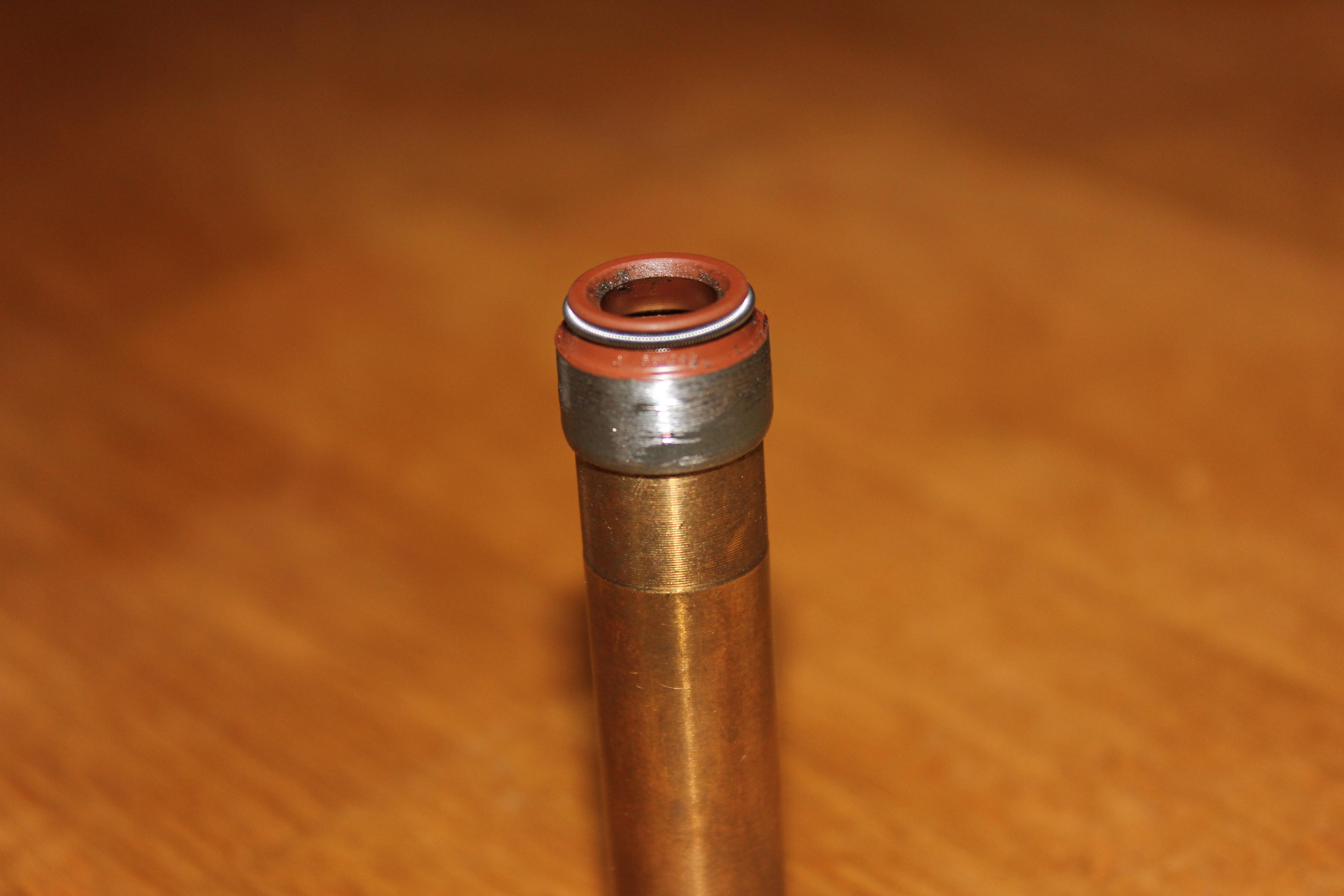

Na gut, ich will nicht weiter über eine Kürzung der Führungen nachdenken. Die Porsche Führungen sind ja schon etwas kürzer. Habe jetzt eine vorliegen. Die Ventilschaftdichtung, die ich dazu bekommen habe (auch Porsche) hatten einen (Montage-)kragen, den ich abschleifen musste, anschließend bleiben 0,25 mm Luft rundherum zur innenliegenden Feder, da wird mir ein bißchen bang. Oder reicht das? Schlackert die Feder nicht vielleicht ein bißchen herum?

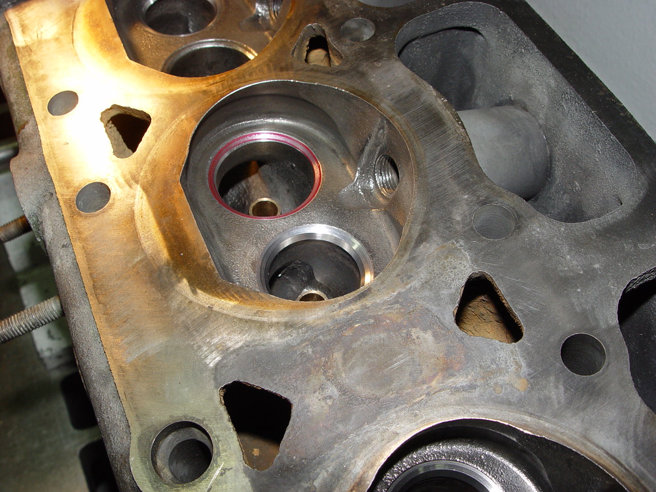

Hier nochmal ein Foto dazu (ohne Feder). @werner Sehe ich es auf Deinen Bildern richtig, dass Du einen Dreiwinkel-Sitz, womöglich mit 45° Sitzfläche geschliffen hast? Im Original hat die Traction ja einen 60°-Sitz. 45°-Sitz soll bei Öffnungsbeginn früher mehr durchlassen.
Der Ventilsitz ist mit 60 ° gefräst worden, ansonsten hätten die Ventile nicht richtig gesessen. Der 3. Winkel ging nach innen, 15 ° um den Kanalübergang zu harmonisieren. Richtig, nur die Auslassventile klopfen auf gehärtete Sitze. Inwieweit sie erforderlich sind, weiß ich nicht. Ich weiß aber sicher, dass der sogenannte "Bleiersatz" bei weitem nicht die Vorteile zu erbringen vermag, wie es Bleibenzin kann. (Deswegen tanke ich gelegentlich Bleibenzin.) Mir ging es nicht um irgendein zusätzliche PS-lein, sondern um solide Lebensdauer. 0,25 mm rundum Luft sind natürlich knapp. Probleme können mit dem Verschleiß der Ventilführung einhergehen, denke ich. Ja, natürlich arbeiten die Ventilfedern gegen die exakt zylindrische Form, der "Knick" wird von der Stelle ausgelöst, an der der Federstoß aufliegt. Im Zweifelsfalle weglassen!
