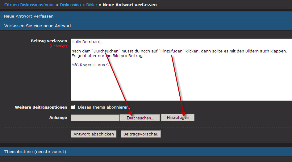

Re: Ausbau der Hinterachse
Hallo Volker, ist doch ganz einfach, also nochmal Schritt für Schritt: 1. Klick auf „Antwort schreiben“ und Textbeitrag verfassen 2. Klick auf „Durchsuchen“ und im Untermenu [Datei hochladen] deinen Ordner mit deinem Foto suchen. 3. Klick auf das entsprechende Fotodokument im Untermenu [Datei hochladen] 4. Klick auf „Öffnen“ im Untermenu [Datei hochladen] 5. Klick auf „+ Anhang hinzufügen“ 6. Klick auf „Antwort abschicken“ Fertig! Viel Erfolg, Ferdi

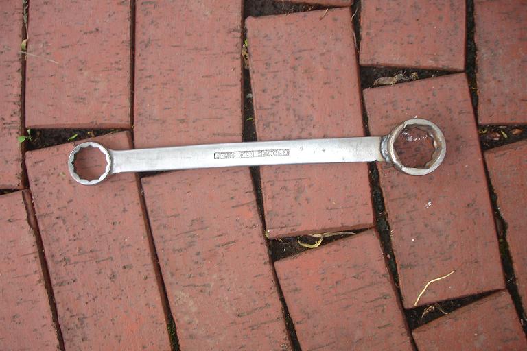

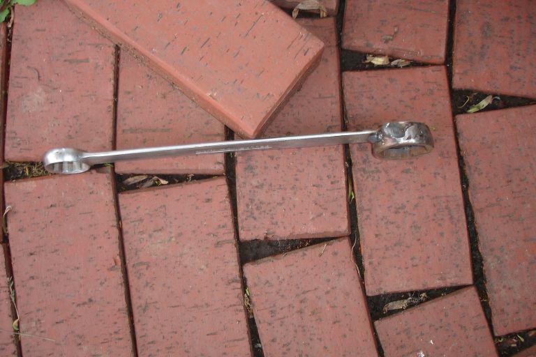

- Volker E
- Registrierungsdatum: 05.12.2010
Und weil es so gut geklappt hat, noch ein Bild. Gruß Volker

hallo zusammen und Respekt vor dem abgebildeten Schlüssel, mich würde mal die Schlüsselweite interessieren. Ferner die Stelle, wo der genau reinpassen sollte. Es sieht nach schmal und relativ kurzem Hebel aus. Mein Metrinch Baukasten könnte ggf. so was hergeben. Ansonsten wäre die Landmaschinentechnik, oder Stellwerkstechnik (Bahn) ein weiterer Anlaufpunkt. Ich hab da so einige alte Teile in meiner Werkzeugsammlung. Ggf könnte man mit dem CVC eine Fertigungsaktion prüfen. Grüße aus dem warmen Rheintal, Martin Werner
