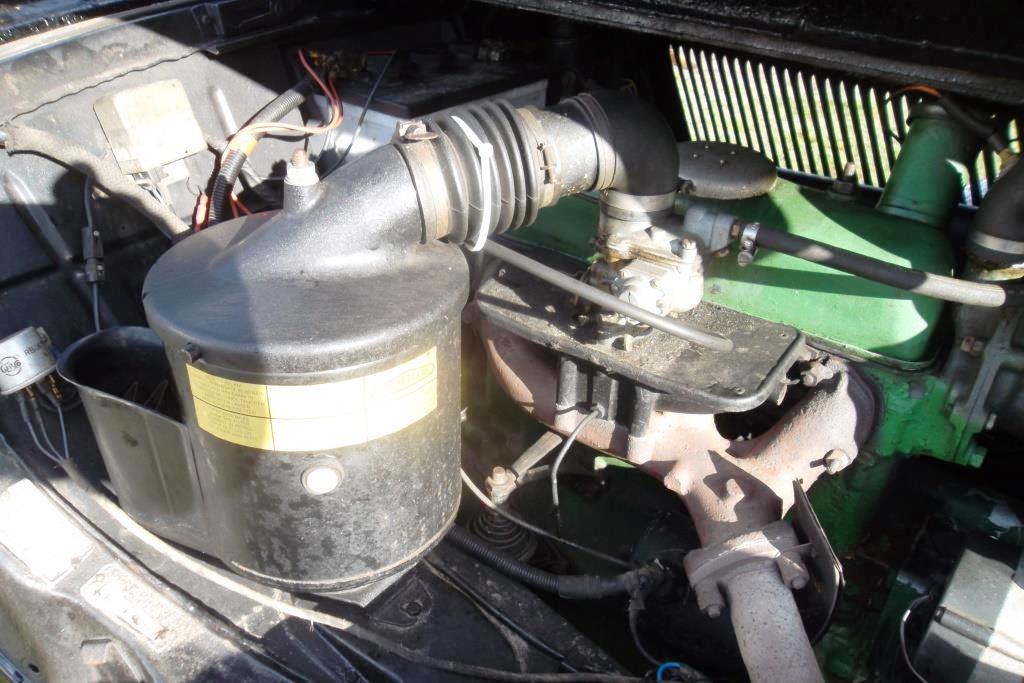

Hallo Feinstaubfilterer, ich habe einen Hinweis zum Vokes-Filter: An meinem ist mehrmals vorne die "Venturi-Nase" abgebrochen. Beim Erstenmal wollte ich das Hartlöten, beim Anheizen fiel dann der ganze Kasten auseinander, weil er unwissenderweise Weichgelötet ist. Beim zweiten Nasenbruch habe ich das dann Punktgeschweißt. Das hat etwa 10.000 km gehalten. Vorgestern war die Nase wieder abvibriert; mit Schutzgas geschweißt, das hat bis gestern gehalten. Ich habe nun den vorderen Bereich des Filterkastens aufgeschnitten und die Nase mittels Kupferblechwinkeln weich angelötet. Das geht prima, da sich das Gehäuse (Weißblech) ausgezeichent löten lässt. Anschließend habe ich sämtliche Streben und Schwachstellen laminiert. An den Ecken das Harz mit Baumwollflocken aufgedickt und anschließend alles mit 240-er Glasfasermatte verstärkt. Sieht (innen) etwas plump aus, hält aber mit Sicherheit bis ans Ende des (Auto-) Lebens. . . .

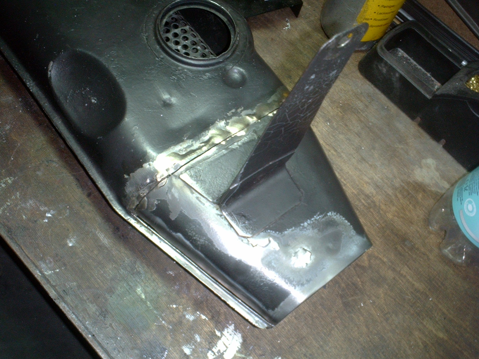

Das Weißblech lässt sich problemlos spaltfüllend weich löten.

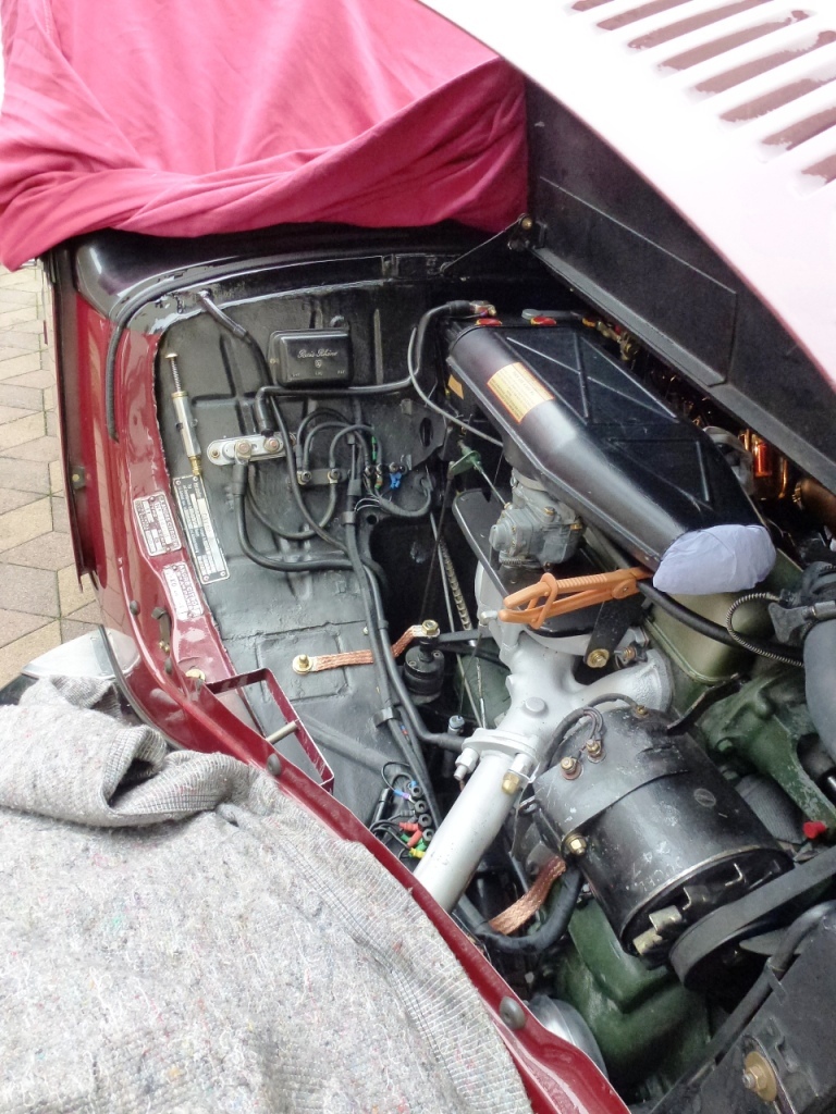

Hallo Werner, der Filter ist weder sehr effektiv noch gut durchkonstruiert. Es gibt aber den Tropen/Afrika-Filter, der erstens nicht vibriert, weil er an der Karosse montiert ist und zweitens wirklich gut filtert. Siehe Foto. Gruss Detlev

Hallo Chroniker, Detlev Loell hat in einem der vorherigen Beiträge ein interessantes Bild von seinem Traction mit "Tropenfilter" gezeigt. Ich habe daraufhin mal in alten Unterlagen geschmökert und herausgefunden, dass es sich bei diesem Filter um einen Ölbadfilter der Firma 'Tecalemit' handelt. Das wundert mich etwas, hatten doch die Franzosen nie eine Affinität zu deutschen Produkten. Weiß jemand mehr dazu?
- detlevloell
Re: Luftfilter Vokes, Innenleben
Nach meinen Unterlagen und denen des Vorbesitzers ist dieser Filter zumindest seit den 60er Jahren im Auto verbaut. Funktioniert übrigens perfekt. Detlev

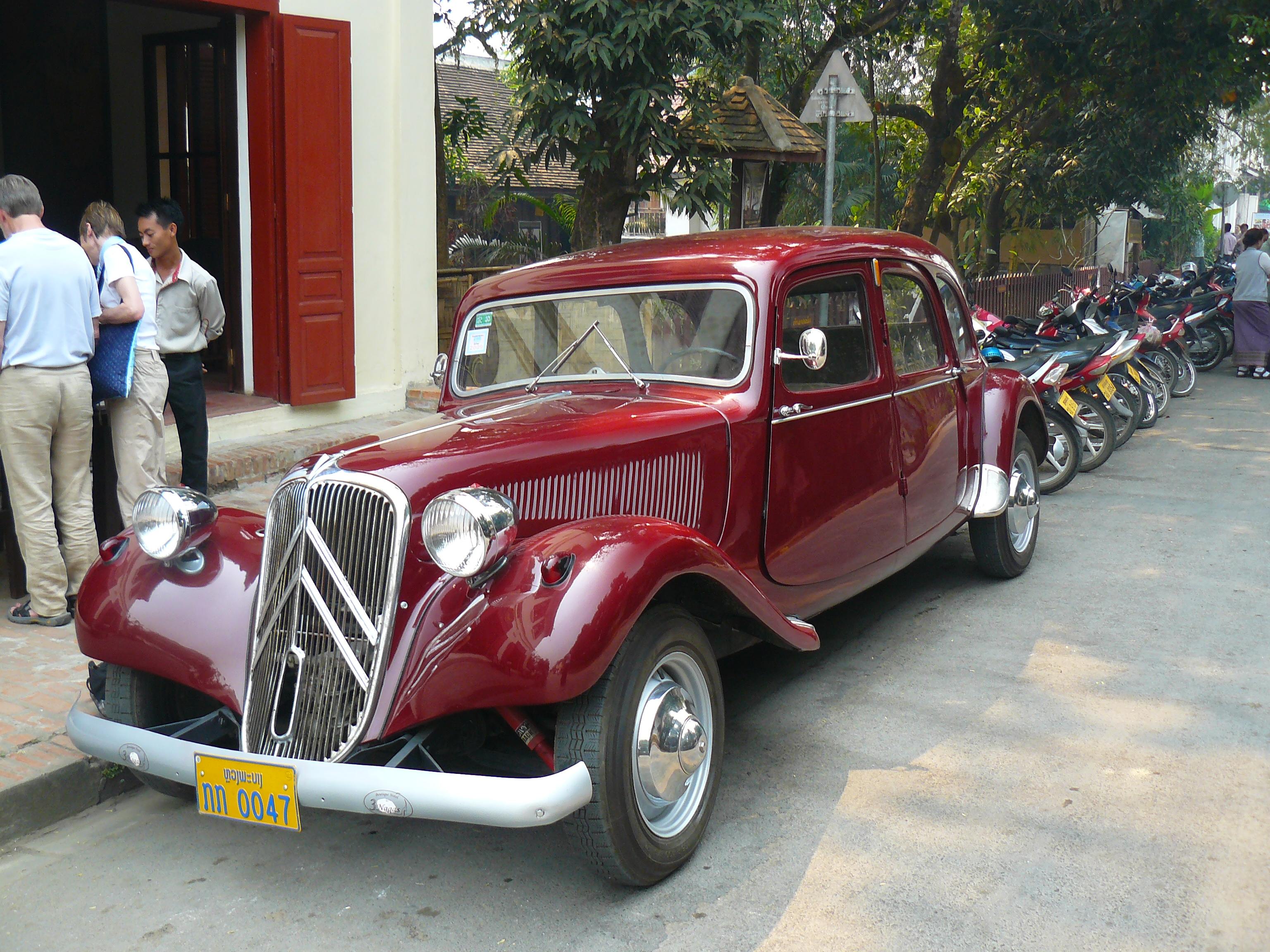

Einen Tropenfilter an der Traction habe ich schon einmal gesehen, allerdings in Luang Prabang, Laos. Leider ist das Bild unvollständig und unscharf. Warum eigentich Tropenfilter? Tropen sind doch feucht und eher unstaubig. (Wenn man von der Tatsache absieht, dass man Tropen meist in armen Ländern vorfindet, wo Straßenbelag nicht die Regel ist..)

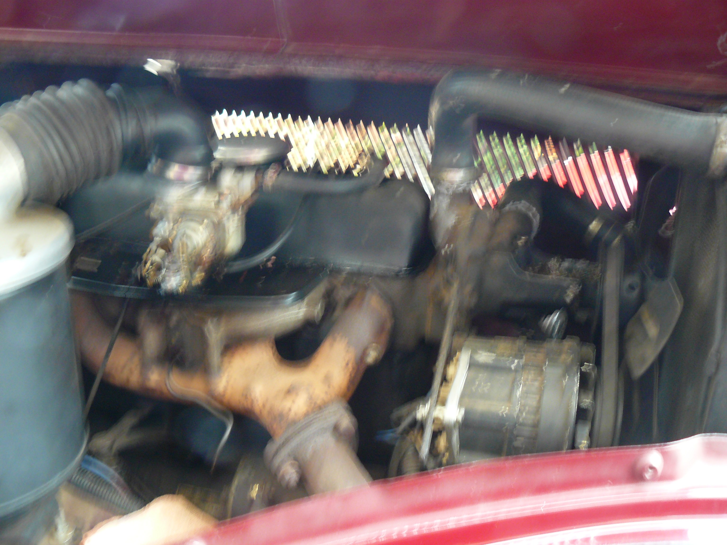

Der Vollständigkeit halber noch ein Bild von der Traction. Er ist in Besitz eines Hotels um Touristen zu chaufieren. Kreuzgenkwellen, Lima, Schalldämpfer sind durch moderne Teile ersetzt worden. Gemessen an den Möglichkeiten in Laos ganz passabel -geradezu erstaunlich gut- instandgehaltene Technik und Karosserie.

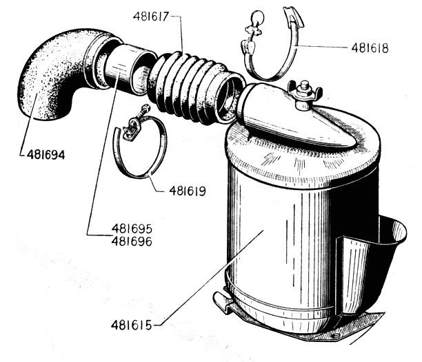

Hallo Werner, Du schreibst: "Das wundert mich etwas, hatten doch die Franzosen nie eine Affinität zu deutschen Produkten." Tecamelit war (ist) eine französische Firma und wurde von Emile Piquerez und Joseph Christe im Mai 1922 in Paris, 18 rue Brunel, gegründet. Emile Piquerez hatte die berühmte Druckschmierung mit Clip-Kupplung durch einfaches Einhaken erfunden, und gab ihm den Namen "Techla". Durch Zusammenschluss mit dem US-Unternehmen "Alemite" entstand der Name "Tecalemite". Die Produktpalette wurde nun ausgeweitet auf Fettpressen, Druckschläuche, Pumpen und Filteranlagen. Aber nochmal zu dem "Tropen"-Filter. Wie der Begriff "Tropen-Filter" entstand, ist nicht nachzuvollziehen. Der "Filtre à air Técalémit" - so die offizielle Beschreibung im Ersatzteilbuch, wurde von April 1950 bis Mai 1955 vom Citroen-Werk angeboten. Im Anhang eine Abb. aus dem Katalog No. 420. Cruchot
