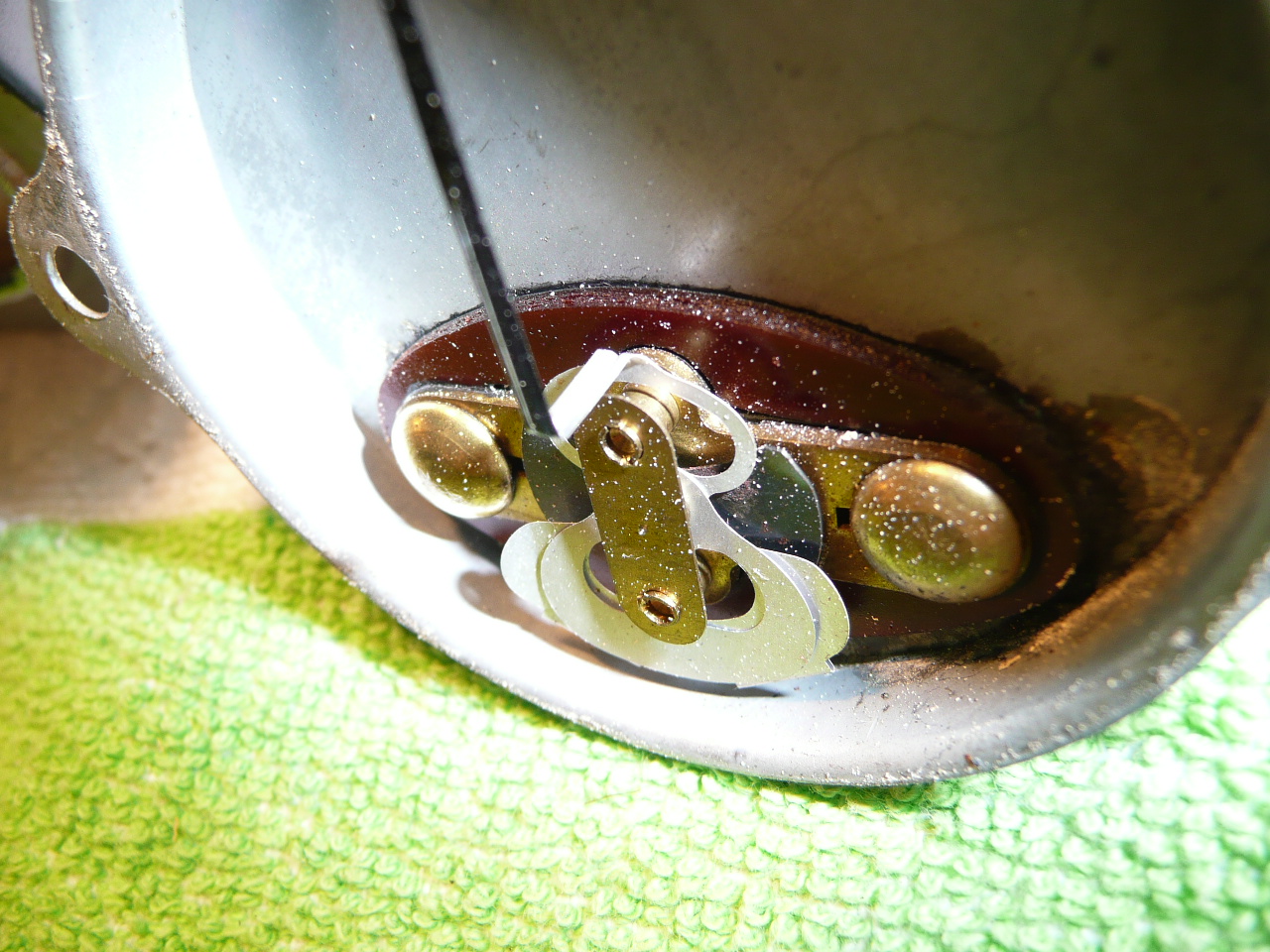

Es ist ein ganz normales Meter.Innenwiderstand 33 Ohm, Vollausschlag 3.6V (4V?)
Im anderen Thread sind die Messwerte. Werde dann noch ein zweites ausmessen die Tage.
Der Tankgeber ist von der Funktion ein normales gewickeltes Poti. Einfach ne Nummer gröber und leistungsfähiger. Es ist als Spannungsteiler geschaltet.
Je nach Füllstand gelangt eine Spannung von 0-4 Volt zum Meter.

___Ja, das stimmt. Da hatte ich nicht weit genug durchgedacht. Das A-Meter zeigt ja sinngemäß nicht nur die Stromstärke, sondern auch die Flußrichtung an. Daher die Mittelstellung als Grundstellung wenn kein Strom fließt.
