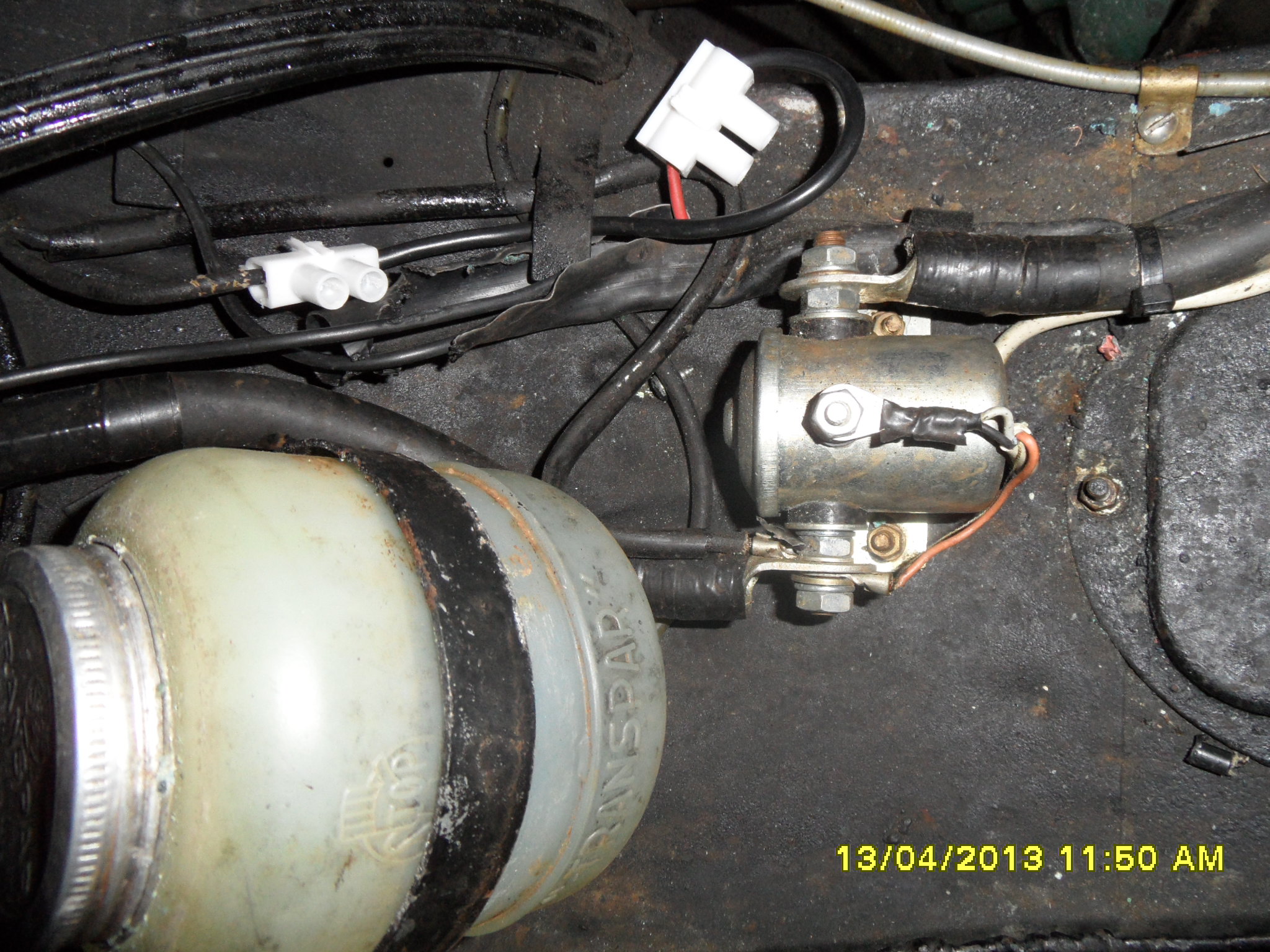

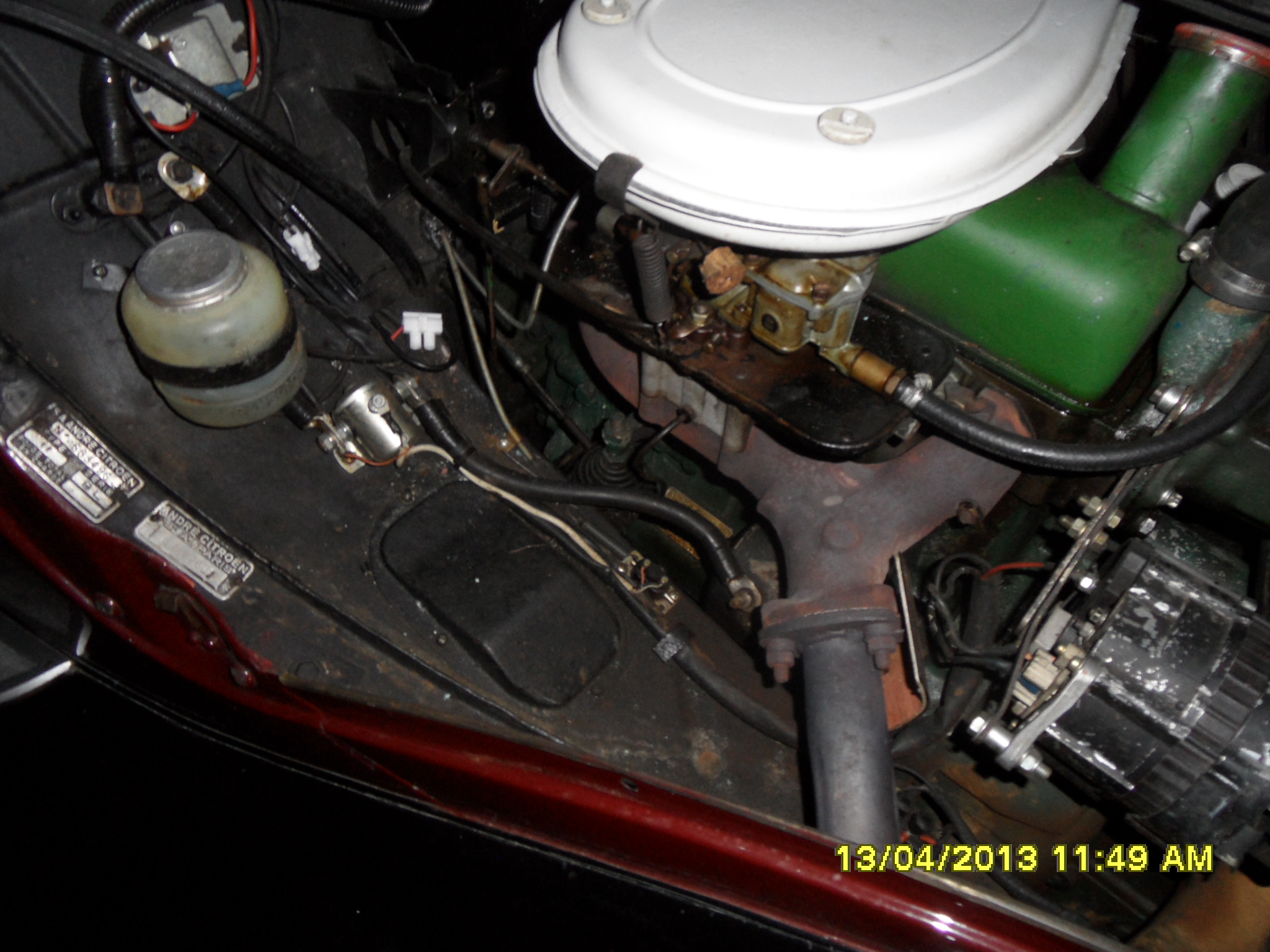

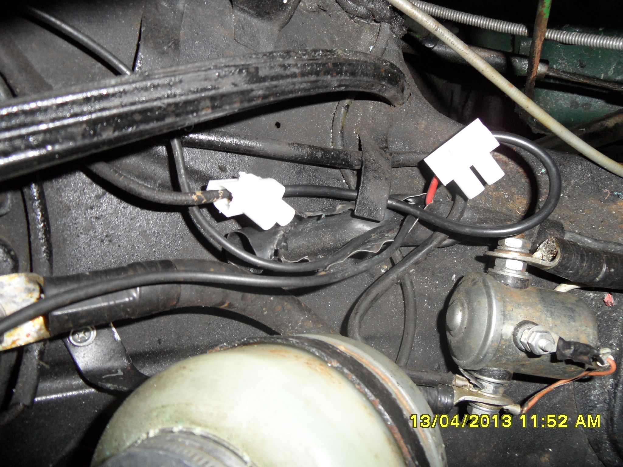

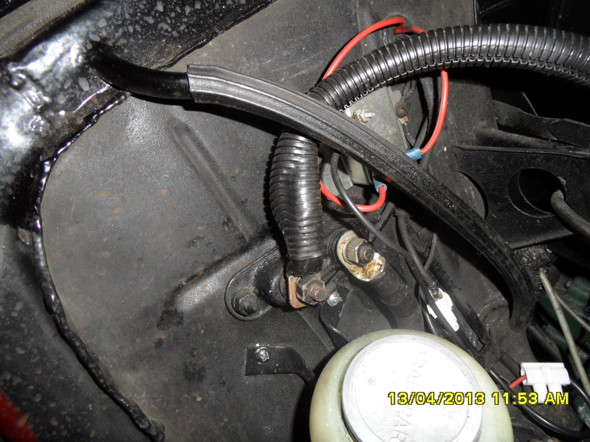

hier ein paar Fotos,
Plus an Batteriehauptschalter, falsch ?
Zwischen den weissen Lüsterklemmen war das Kabel und die Schutzhülle duechgeschmort.
Die Kabel werden wir alle erneuern.
Alf

Re: Pech
Nr. 2
Re: Pech
Nr. 3
Re: Pech
Nr. 4

Re: Pech
Guten Morgen.
Anhand der Bilder lässt sicht nicht erkennen, wo und warum es in Balduin schmort. Da nachträglich ein Startrelais eingebaut ist, der Anlasser einwandfrei drehte, der Kurzschluß kräftig war, würde ich mal dort zuerst messen. Möglichkeiten gibt es viele. Aber es wird kein schwer zu entlarvender Fehler sein - die gesamte Elektromechanik ist sehr übersichtlich.
<<<der Natoknochen ( Batteriehauptschalter ) unterbricht normalerweise das Minuskabel der Batterie.
Gruß Edwin>>>
<<<So habe ich es auch gelernt in meiner Lehrzeit.>>>
Die masseseitige Trennung ist von Vorteil, wenn beispielsweise der HS selbst einem Kurzschluß unterliegt. Werkseitig wurde meines Wissens stets "Plus" unterbrochen. Soweit ist die Verkabelung bei Alf's rouge/noir schon richtig.
