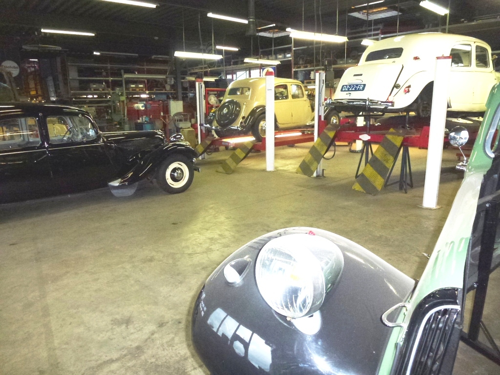

Ja, ich habe CAS (http://www.classicautomobileservice.nl/), Nachfolger von CTA, informiert. Dort wird jeder Bremszylinder vor der Montage gereinigt und mit ATE-Paste wieder montiert.
